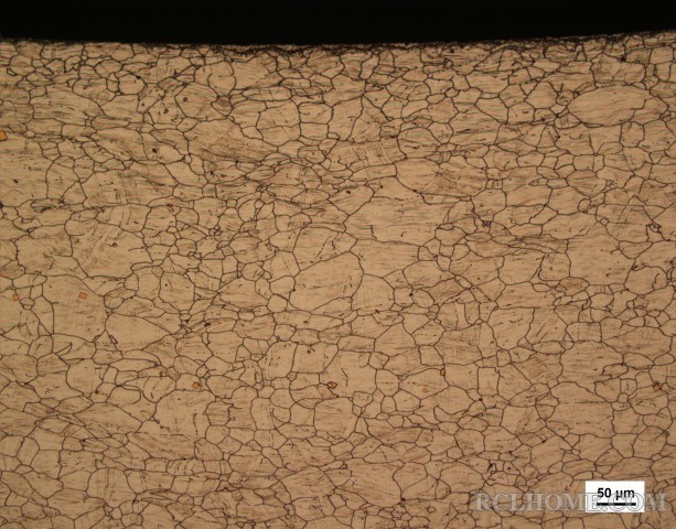

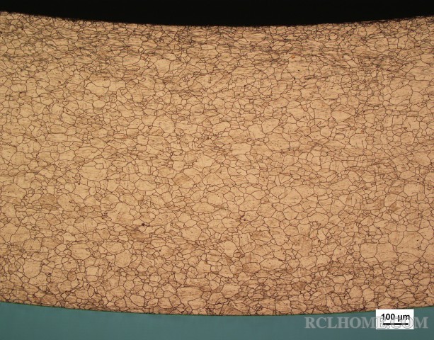

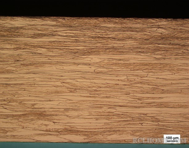

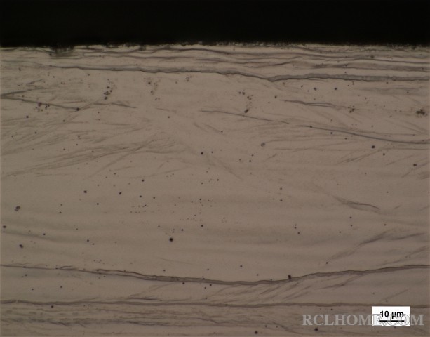

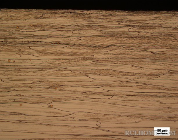

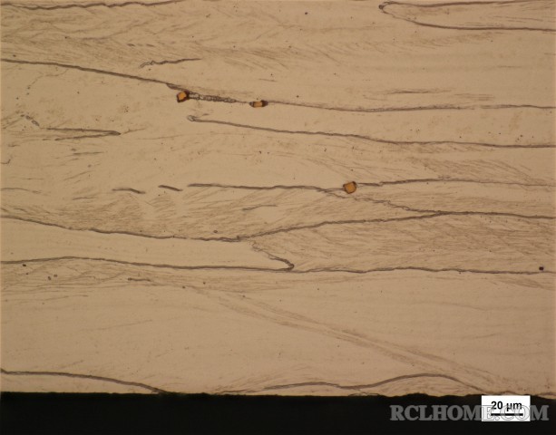

纵截面 100x-2.jpg 200-3.jpg 500-2~1.jpg 1000~3.jpg 横截面 100~2.jpg 200-1.jpg 500-3.jpg 1000-3.jpg 我想问一下有人做过奥氏体不锈钢形变诱发马氏体的金相吗?这个就是变形后的,但是我是用腐蚀晶粒度的方法腐蚀的,感觉黑黑的就是马氏体了吗?今天我私自用冷轧后的管做拉伸,我知道屈服和抗拉强度会上升,但是我万万没想到,变形后的屈服直接比热处理后的屈服高了接近4倍,而且屈强比很大,几乎是1。拉到中途停下来怕破坏程序,后来拆不下来才继续拉断的。
 楼主| 发表于 2014-12-18 21:08:46 | 显示全部楼层
这次被主管说他"虽然支持我探索,但是我不可以乱来啊"{:soso_e143:}但是我还是得到了一根变形后的拉伸曲线,我记得月初在上海有老师提过奥氏体不锈钢做弹簧,但是奥氏体不锈钢强度低,怎么样才能做弹簧了?就是冷变形诱发马氏体强化,通过我的拉伸曲线看出,效果是相当的好,弹簧要求的屈强比高,而这个屈强比高的吓人,乱来的收获啊{:soso_e113:}

发表于 2014-12-18 22:04:12 | 显示全部楼层
清淡版主是用什么腐蚀剂腐蚀的呢,以前我遇到过几次形变马氏体,1Cr18Ni9Ti材料冷拔的,但由于换单位了,而且以前的照片没有拷贝出来,所以没有现成的,但根据以往看的情况,产生大量形变诱发马氏体后晶粒度很难腐蚀不出来(用CUso4 hcl等),除非电解腐蚀,滑移线很多,视场下有板条马氏体形貌。这个我不敢确保有形变马氏体。
清淡版主可以看看17-7PH等(控制相变沉淀硬化型不锈钢)冷拉态的,适合采用CH480制度热处理的原材料,CH480与RH510、TH565(这两个TH和RH的标志记得不清楚了,时间长了点点,就忘了,抱歉)制度的区别就在于先前产生形变马氏体.

 楼主| 发表于 2014-12-18 22:10:41 | 显示全部楼层
日月光辉 发表于 2014-12-18 22:04
清淡版主是用什么腐蚀剂腐蚀的呢,以前我遇到过几次形变马氏体,1Cr18Ni9Ti材料冷拔的,但由于换单位了,而 ...
我是采用的草酸电解腐蚀的,这个应该是诱发形成马氏体了,拉伸曲线和正常的差别很大,等有机会我上传一份对比的。
 楼主| 发表于 2014-12-18 22:14:27 | 显示全部楼层
我也是刚接触不锈钢,上次听课老师说到奥氏体强化方式就是形变诱发马氏体,而且我们有个简单检测是否形成马氏体的方法,面心立方的奥氏体是不带磁的,当转变为体心立方的马氏体带磁性,直接有磁铁区别就Ok了,但是我回来试了试,好像没磁性,但是屈服和曲线变化非常之大。

发表于 2014-12-18 22:22:08 | 显示全部楼层
清淡 发表于 2014-12-18 22:14
我也是刚接触不锈钢,上次听课老师说到奥氏体强化方式就是形变诱发马氏体,而且我们有个简单检测是否形成 ...
是的奥氏体不锈钢无磁性,可以上传一张用cuso4 hcl腐蚀的。屈服曲线变化大很正常呀,奥氏体塑性好,冷拉后,形变强化,屈服强度必然增高很多。弹簧里面就很多冷成型的,去个应力,弹性很好
 楼主| 发表于 2014-12-18 22:28:23 | 显示全部楼层
日月光辉 发表于 2014-12-18 22:22
是的奥氏体不锈钢无磁性,可以上传一张用cuso4 hcl腐蚀的。屈服曲线变化大很正常呀,奥氏体塑性好,冷拉 ...
是啊。当时我没想到变化会这么大,知道的话我不会装引申计了,怕塑变太少把我引申计弄坏只能中途停了。这个曲线是到屈服后有平着过去,然后就断了,这个屈服和抗拉强度几乎一样大。

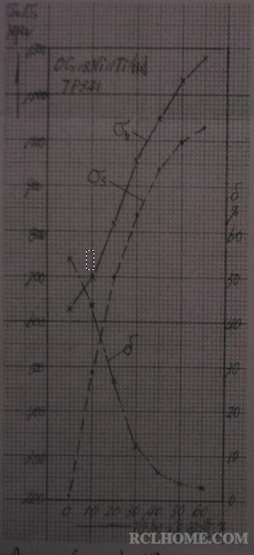

发表于 2015-1-27 15:58:58 | 显示全部楼层

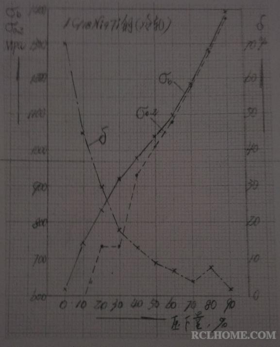

松涛阵阵专家根据楼主提供的信息,做以下回复:
      奥氏体不锈钢无同素异构转变,不能通过热处理方法来强化,但可以通过冷作硬化来获得高强度(例如冷轧、冷拔等)。其强化机理是冷作硬化后,使钢的晶体结构发生改变,晶格发生歪扭、畸变、位错增多。同时,冷变形后容易诱发马氏体转变。冷加工量对1Cr18Ni9Ti和0Cr18Ni11Ti奥氏体不锈钢力学性能的影响见附图。17-7PH(09Cr17Ni7Al,0Cr17Ni7Al)钢为沉淀硬化型不锈钢,可以通过热处理来提高钢的强度,先经奥氏体化,再冷却到奥氏体向马氏体转变后,再经沉淀硬化处理。
图1 冷轧压下量对1Cr18Ni9Ti钢力学性能的影响
图2 冷加工变形量对0Cr18Ni11Ti钢力学性能的影响
