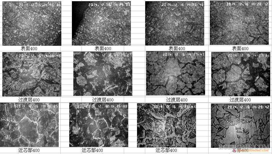

          如题:本帖附图来自其它网站,没有更多的信息资料

发表于 2014-12-18 11:34:32 | 显示全部楼层
用我仅限的知识来猜下,是冷却的问题吗?坐等楼下!
发表于 2014-12-18 12:27:50 | 显示全部楼层
表面组织还可以,我认为可以接受,硬化层和表面硬度应该能满足要求。
最后一张心部组织的照片显示,奥氏体化温度不够,心部完全没有奥氏体化,全是未溶铁素体。

 楼主| 发表于 2014-12-18 15:12:05 | 显示全部楼层
最后一张心部组织的照片显示,奥氏体 ...
     如果上面的4幅图是表面或近表面组织,看样子渗碳时碳势偏高

发表于 2014-12-18 15:14:10 | 显示全部楼层
老孤是觉得有碳化物?
以这几个图的成像质量,很难下碳化物的结论,铁匠以为是残奥的可能性更大。
如果是残奥,我认为表面碳浓度合适。

发表于 2014-12-18 15:24:22 | 显示全部楼层
我与你观点相反,不像碳化物,更像残奥。

 楼主| 发表于 2014-12-18 15:54:16 | 显示全部楼层
aaron01 发表于 2014-12-18 15:24
我与你观点相反,不像碳化物,更像残奥。
      图片太小,我刚才又放大观察,但放大观察时图片变得模糊不清,影影绰绰有残奥的形态,难以准确判断

发表于 2014-12-18 16:06:26 | 显示全部楼层
孤鸿踏雪 发表于 2014-12-18 15:54
图片太小,我刚才又放大观察,但放大观察时图片变得模糊不清,影影绰绰有残奥的形态,难以准确判断 ...
金相照片最好是不要改变分辨率,直接上传,像这样编辑到word里,没法看清楚的。
又看一遍,从个人经验来判断,我还是认为是残奥。低碳钢薄层渗碳很难出碳化物的,这也是原因。
孤鸿踏雪 + 10 认同

发表于 2014-12-18 16:51:31 | 显示全部楼层
又看一遍,从个人经验来 ...
那是因为我的装备太差,维氏硬度计自带CCD摄像头分辨率太低,没配显微镜,高工晓得。如果不编辑是无法看清楚的,想偷懒试样也未经镶嵌。显微硬度有1.0HV800-850。渗碳温度880度,淬火温度也是880度。是一个类似于离合器片子的产品。

发表于 2014-12-18 17:20:42 | 显示全部楼层
最后一张是铁素体。芯部实际获得冷速不理想,只接近正火状态。
发表于 2014-12-22 17:03:59 | 显示全部楼层

我有不同看法,如果是整体加热,心部最少也是部分奥氏体化,LZ介绍说才3.2mm,这已经很薄了。再看从表面到心部的组织变化,3.2mm冷成这样,这个冷却速度肯定很慢,心部我觉的不是没有奥氏体化(可能是部分奥氏体化)而是冷却速度不够造成的。

发表于 2014-12-22 18:51:53 来自手机 | 显示全部楼层
这个我们之前做的多了,20钢渗碳淬火做到这效果可以了,唯一不解的是过渡区晶界怎么那么明显??

发表于 2014-12-22 21:28:48 | 显示全部楼层
小朱 发表于 2014-12-22 18:51
这个我们之前做的多了,20钢渗碳淬火做到这效果可以了,唯一不解的是过渡区晶界怎么那么明显?? ...
冷却过慢,沿晶界析出屈氏体。

发表于 2014-12-23 10:35:48 | 显示全部楼层
清淡 发表于 2014-12-22 17:03
我有不同看法,如果是整体加热,心部最少也是部分奥氏体化,LZ介绍说才3.2mm,这已经很薄了。再看从表面 ...
你的看法是有可能的,我的观点也未必不成立,关键在于最后一张图太模糊了,不知道楼主能不能重新提供一下心部组织的单张照片,另外还有心部硬度数据。
从现在的照片来看,我看到的几乎全部是铁素体,按照这样的壁厚,似乎再怎么冷心部也不可能没有马氏体吧?
通常,这个材料,这个壁厚,我们可以拿到400HV以上的心部硬度,几乎是全马。现在要慢到全铁素体组织,这要有多慢才行啊?

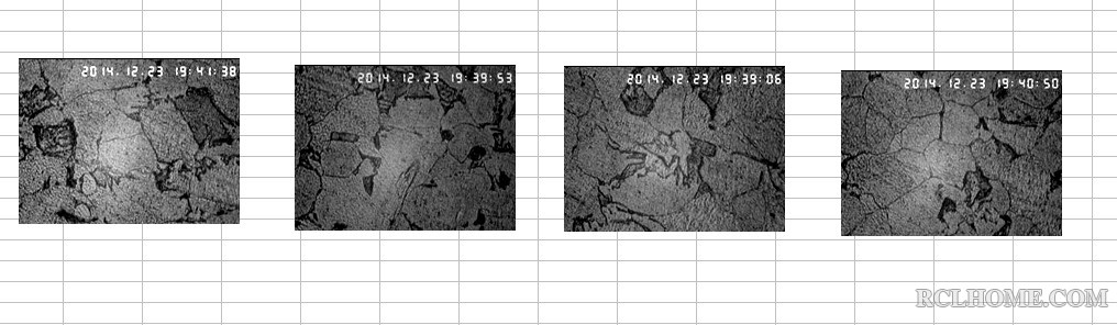

也没准我们都看走眼了,心部全部都是低碳马氏体,那个照片确实不清楚,所以我希望打硬度确认。 ...
QQ图片20141223195310.jpg 清晰度只能到这个水平了{:soso_e127:}测过芯部硬度在130-150HV0.1。

硬度已经告诉我们,全是铁素体无疑,这个就奇怪了。
要冷多慢才能得到这样的组织啊?

发表于 2014-12-24 11:29:47 | 显示全部楼层
我还是认为未溶的可能性大。
A3钢的Ac3是多少没查出来,这两天再拿两个到盐炉930度保温淬一下盐水试试。可以肯定我的油不够猛,跟海边日出的比起来淬硬效果要差很多。个人评价油品冷速主要依据以下两点:合金钢在同样工艺下看淬火芯部硬度。低碳钢在同种工艺情况下看过渡层组织及显微硬度。手头接触的冷板类产品淬油出来基本上芯部都在这个状态,这个很差,跟装炉方式也有一定关系。
