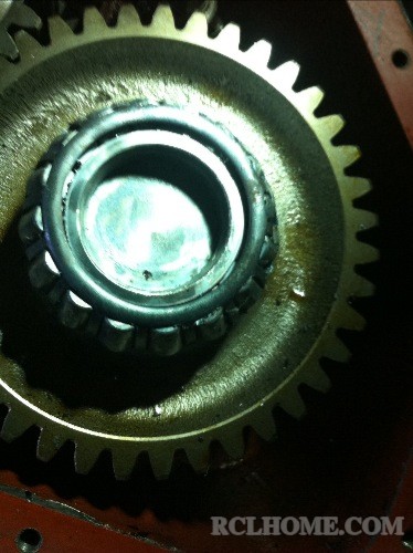

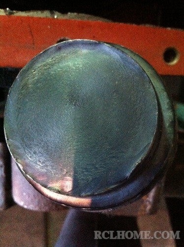

请教怎么会丛轴承挡的中部断掉而不是旁边的台阶处

多用炉氮甲醇十丙烷渗碳,轴在使用2个多小时丛轴承档中部断掉,轴承已烧变形,主要是想知道是轴承咬死烧伤还是热后校直产生裂纹断掉

1、工件装机前,有没有做100%探伤!
2、材料、技术要求!
3、对断裂处检测一下层深!
发表于 2014-12-21 16:46:06 | 显示全部楼层
轴承档难道也渗碳?
不是渗碳前涂防渗涂料保护,渗碳淬火加工完成后进行机加工修正精度,然后轴承档部位感应淬火处理的?

探伤过,材料20CrMnTiH,要求0.75-0.9淬硬层,

是整体渗碳淬火
