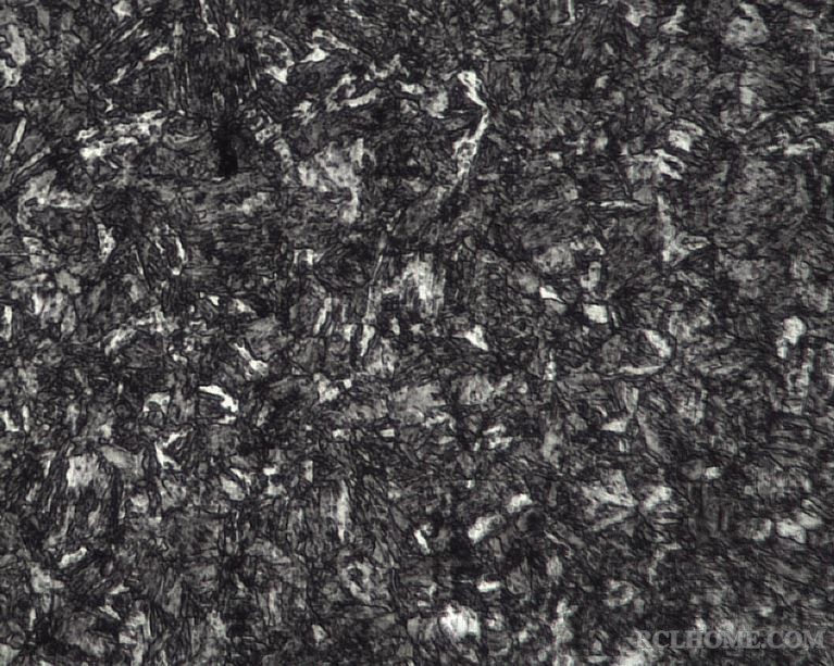

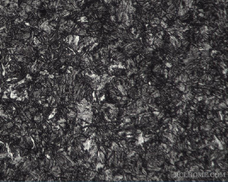

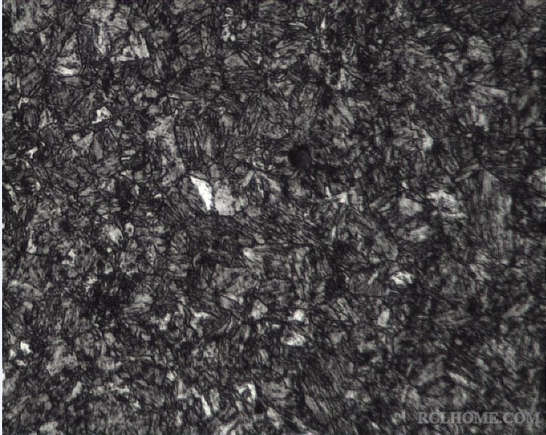

发表于 2014-12-17 17:28:04 | 显示全部楼层 |阅读模式
工艺淬火880X50    回火480X90  油冷  途中白色的组织是不是残奥,或者铁素体向奥氏体转变不充分啊。

螺栓是M几的?我认为组织没问题,白色的应该不算铁素体,不过最好取淬火样儿切一下啊看看。
发表于 2014-12-18 10:12:00 | 显示全部楼层
白色的肯定不是残奥,这个材料不容易出残奥,而且480C回火后,也不会有残奥了。
我判断是不同位相的马氏体的回火组织。可参考这个帖子,http://www.rclhome.net/forum.php ... p;extra=&page=1
发表于 2014-12-18 10:29:22 | 显示全部楼层
楼主的图片是多少倍的啊,
如果是500倍的话,有点铁素体,但是量极少,
如果按照工程机械的标准,小于2级
签到天数: 428 天
577
2068
2068
发表于 2014-12-18 15:10:17 | 显示全部楼层
不是残奥,应该是回火马氏体组织
