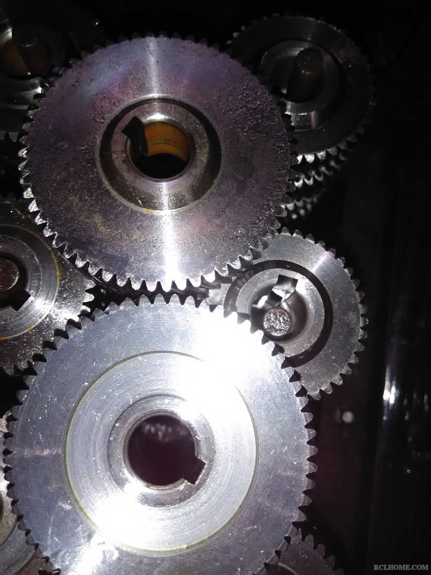

一类斜齿轮:外径40孔20  外径50孔20 等五六个品种,最大 外径80孔35   最小外径34孔16  厚度从12-45不等,销子孔从4-10。一类产品一起渗碳淬火,同种工艺出来,最小一档齿轮的销子孔止通不合格,通规不进,止通规尺寸为4+0.018mm.现客户要求整改,先后试验近五种工艺,渗碳温度从900-860 ,淬火温度从860-800都试过,唯这种规格淬火后总会缩小。
在此请中医一名,先把把脉,再烦请开个方子{:soso__1039173773029404865_2:}

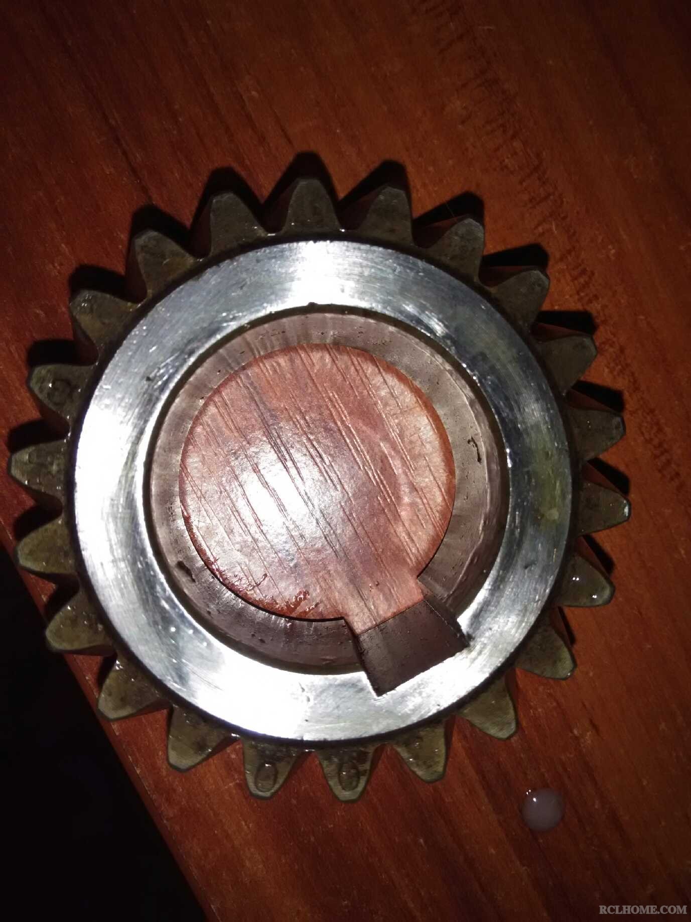

发表于 2014-12-21 16:51:55 | 显示全部楼层
张工:是这两张图片吗??
发表于 2014-12-21 17:00:19 | 显示全部楼层
正信热处理 发表于 2014-12-16 23:04
平放和串挂(平面入油和齿面入油)都试过,通规都不会过。
张工你好:如果通规不过那么是键槽在淬火后是呈收缩状态,也就是冷却速度过快所致(低温段冷速快)。
解决的办法是降低低温段冷速,减少内孔间隙(套芯棒)。
或者降低淬火温度,降低淬火油温度,反正一切可以降低冷速的手段都可以使!
另外如果键槽硬度要求不严格,那么可以采用涂抹防渗涂料的办法来降低淬火时的冷速

谢谢沧版!正是我前几天发给您的这几组,8mm的销子孔收缩倒还好,4一5mm的做了10件,5件收缩,2件刚好,还有3件止规都能进。没好办法拿朋友哪里淬等温油试了,结果要过两天才能出来。

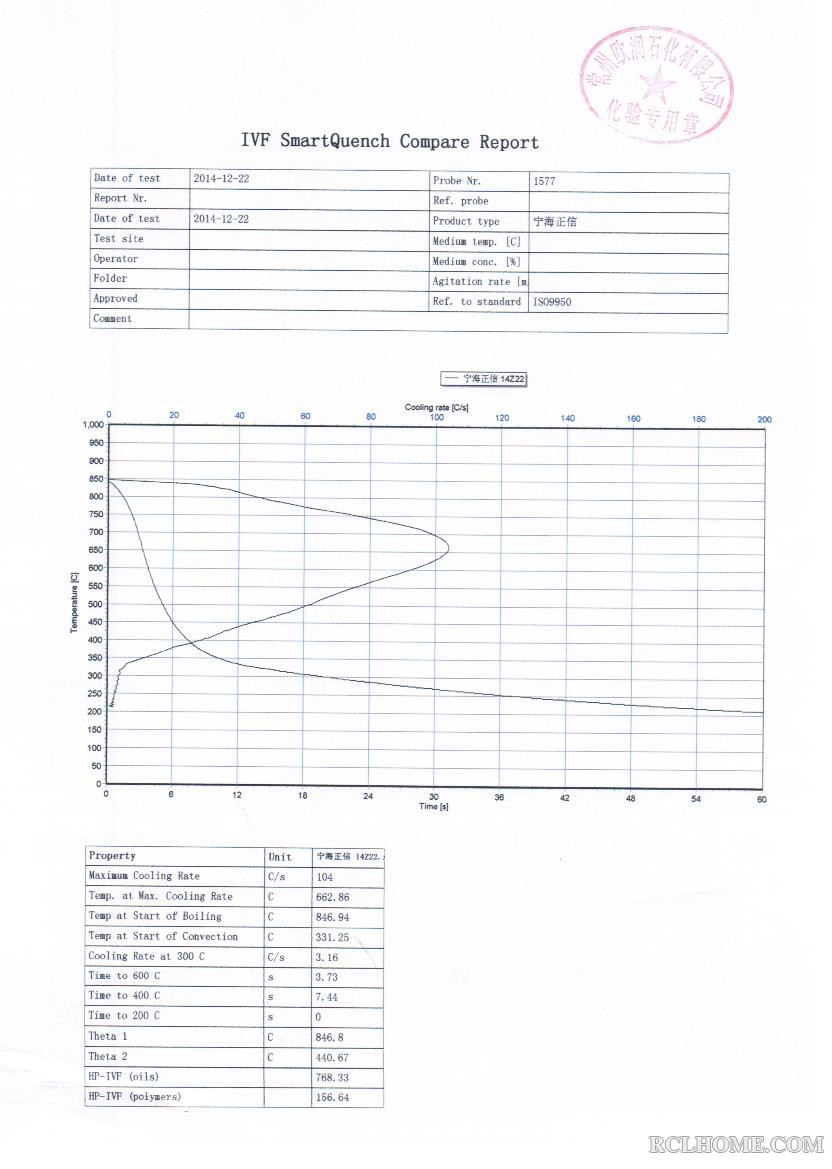

宁海正信 002.jpg 大家看看这个油做齿轮冷却特性如何?
发表于 2014-12-22 18:25:36 | 显示全部楼层
正信热处理 发表于 2014-12-22 15:48
大家看看这个油做齿轮冷却特性如何?
104的最大冷速,有点类似于快速淬火油了,对于较大模数的齿轮类冷却适合,入股小模数产品不适合!
