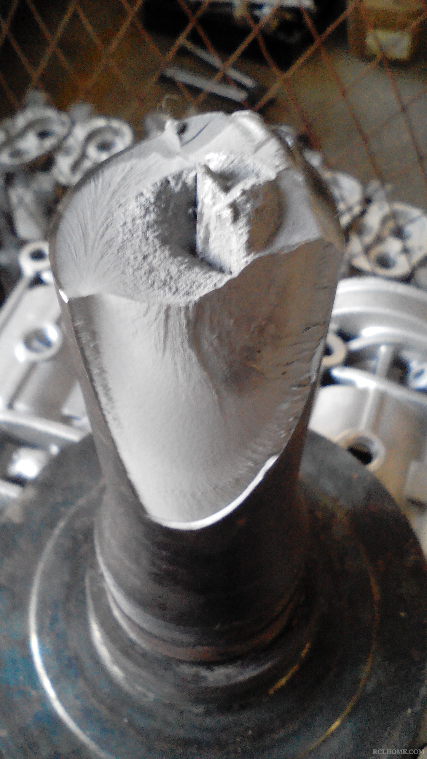

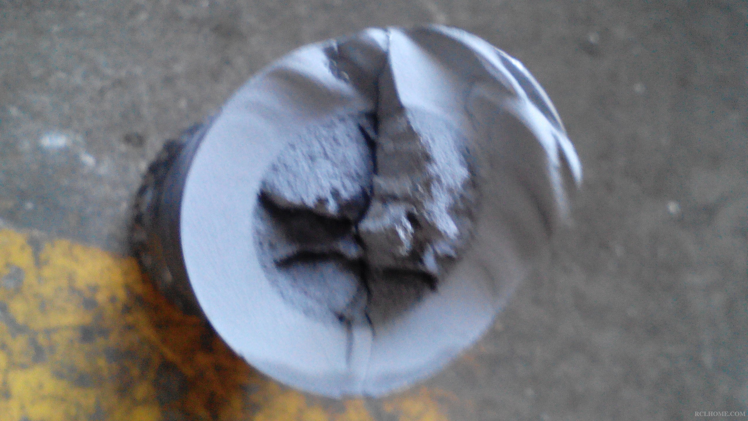

该产品校正后,产生裂纹!
试制2批次,一批20件,一批30件;
试制方法:中频淬火后100%探伤无裂纹+160cx3h回火后空冷(100%探伤无裂纹)+校直(100%探伤无裂纹),开始批量生产,今天又发现现场有目测检验挑出的裂纹产品,什么原因?
个人现在认为是:应力大造成的!
大家看看是什么原因?对热处理加工完的产品,还需要再重新回火吗?

发表于 2014-12-16 09:33:29 | 显示全部楼层
请介绍以下下列细节:
1、校直设备和方式;
2、探伤方式;
3、工件长度是多少?变形在调质后中频前测量了吗?中频后检测变形量了吗?有多少?
4、介绍一下工件的使用状态,这么厚的淬硬层是技术要求的?还是选择频率不合适造成的?这么细的轴,这么深的淬硬层,合理吗?
5、请拍几张裂纹的图片,说明裂纹的位置,及与校直受力点的关系。

IMG_20141216_090303.jpg IMG_20141216_090212.jpg IMG_20141216_090351.jpg IMG_20141216_090335.jpg

松涛阵阵根据断口及以上信息,提出以下回复:
1、目前看来,校直不是好办法。建议通过留余量中频,然后再进行精加工实现径向跳动满足要求;
2、从断口看,芯部的质量也不太好,估计组织粗大;
3、这种件如果技术要求不改变,只能通过提高毛坯锻造质量,合理控制调质参数,将中频淬硬层控制在下限,对最终使用性能应该比较好。
4、如果径向跳动超差,进行校直,则校直后后必须回火。
 楼主| 发表于 2014-12-16 11:47:23 | 显示全部楼层
