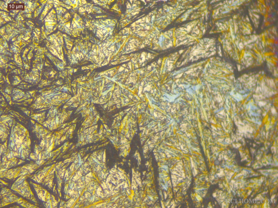

发表于 2014-12-13 23:20:08 | 显示全部楼层 |阅读模式
20CrMo销轴,表面渗碳淬火+回火
搬运工 + 10 红包
38
38

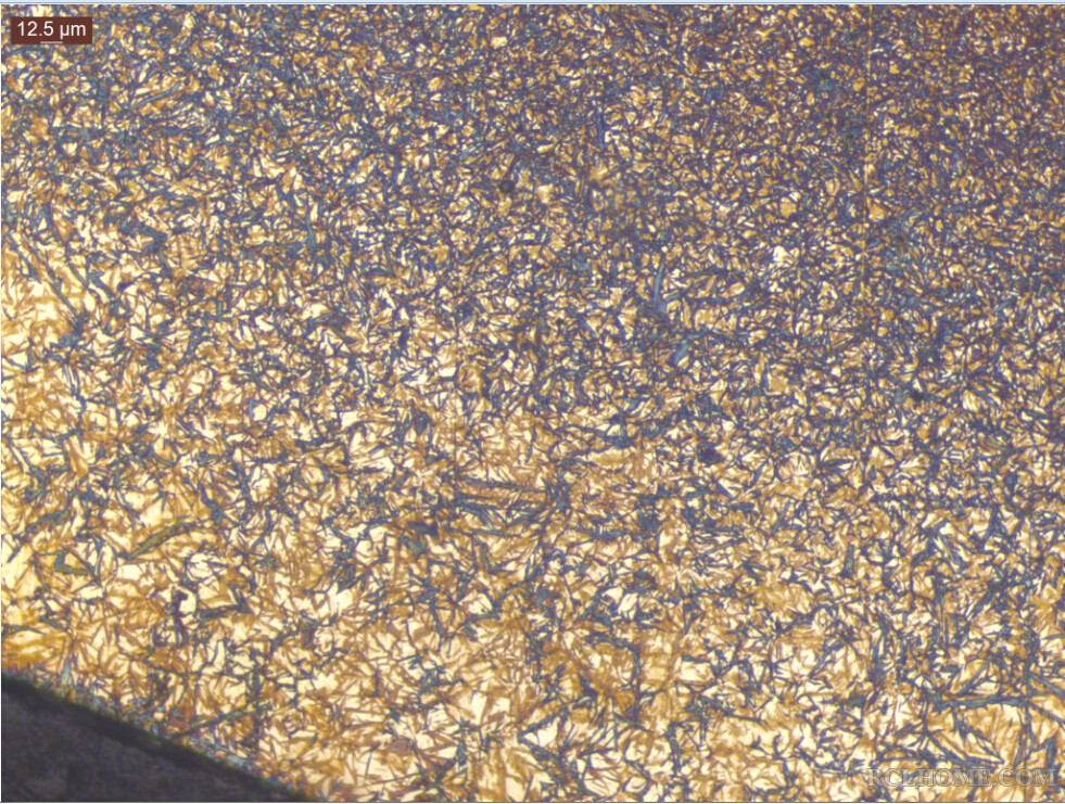

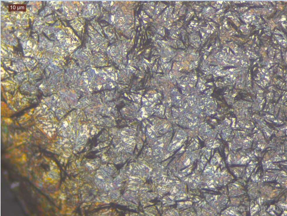

 楼主| 发表于 2014-12-13 23:28:15 | 显示全部楼层
这是另外个位置的,上面那个比例尺是错的,500×的
38

 楼主| 发表于 2014-12-13 23:37:13 | 显示全部楼层
最白色的那个是什么?残奥吗?
什么材料?CN共渗吗?  发表于 2014-12-15 22:44

 楼主| 发表于 2014-12-14 11:30:57 | 显示全部楼层
第一张偏上方那些是回火马氏体吗?
发表于 2014-12-14 13:54:12 | 显示全部楼层
怎么感觉不像是回过火的?
发表于 2014-12-14 15:13:38 | 显示全部楼层
       那些黑色的针状组织是马氏体吗?
       既然是表面组织,为什么数量显得那么少?
发表于 2014-12-14 15:14:59 | 显示全部楼层
这个组织严重异常,搞不清楚工艺状态,很难作出准确的判断

发表于 2014-12-14 16:13:26 | 显示全部楼层
三张倍数都是一样的,只是不同部位的吗?
38
38
 楼主| 发表于 2014-12-14 18:37:39 | 显示全部楼层
日月光辉 发表于 2014-12-14 16:13
三张倍数都是一样的,只是不同部位的吗?
我搞错了,第一张是200×的,后面的是500×的,都是表面位置,打维氏硬度的时候,表面的硬度稍低,630左右,再进去些有700以上。

 楼主| 发表于 2014-12-14 18:42:44 | 显示全部楼层
第一张图片中,有黑色的针状的,还有褐色的针状的,不知道这两种组织是不是一样的?还是因为我腐蚀的不好呢?
发表于 2014-12-14 22:17:52 | 显示全部楼层
拂面轻风 发表于 2014-12-14 18:37
我搞错了,第一张是200×的,后面的是500×的,都是表面位置,打维氏硬度的时候,表面的硬度稍低,630左 ...
表面含碳量不低,淬火温度也不低。大量残奥存在,马氏体粗大。这些和你现在打的硬度很符合。
发表于 2014-12-14 22:19:14 | 显示全部楼层
拂面轻风 发表于 2014-12-14 18:42
第一张图片中,有黑色的针状的,还有褐色的针状的,不知道这两种组织是不是一样的?还是因为我腐蚀的不好 ...
应该都是回火马氏体,回火后造成的吧。看大家怎么看,我个人觉得不太会是下贝。

发表于 2014-12-14 22:51:08 | 显示全部楼层
清淡 发表于 2014-12-14 22:17
表面含碳量不低,淬火温度也不低。大量残奥存在,马氏体粗大。这些和你现在打的硬度很符合。 ...
清淡版主,这个残奥多吗?从第二幅图来看,我觉得残奥就2级左右呢?不对的请指正
发表于 2014-12-14 23:18:52 | 显示全部楼层
日月光辉 发表于 2014-12-14 22:51
清淡版主,这个残奥多吗?从第二幅图来看,我觉得残奥就2级左右呢?不对的请指正 ...
为什么要从第二副看了,你这是渗碳的,实际你表面含碳量更高,按理说马氏体硬度更好,但是奥氏体含碳量过高会完成残奥过多,整体来说硬度反而下降。你第一张明显表面残奥多,往里越来越少。我们以前做渗碳齿轮检测的是残奥百分含量,在200下对比的。
发表于 2014-12-15 14:34:24 | 显示全部楼层
清淡 发表于 2014-12-14 22:19
应该都是回火马氏体,回火后造成的吧。看大家怎么看,我个人觉得不太会是下贝。 ...
为什么马氏体的颜色截然不同?

发表于 2014-12-15 21:29:25 | 显示全部楼层
清淡 发表于 2014-12-14 23:18
为什么要从第二副看了,你这是渗碳的,实际你表面含碳量更高,按理说马氏体硬度更好,但是奥氏体含碳量过 ...
我持不同的观点,细针状马氏体要腐蚀很长时间才能变黑,在低倍数下细针状马氏体和残奥夹杂在一起,很难识别,除非腐蚀很重,而在高倍下的才能看的清晰。从第二幅图可以看出,也是表面的组织,残奥多的一般都是集中在表面往里5-10个丝,这张五百倍的残奥很能反映产品的真实状况,我们标准也是规定在400x的。

发表于 2014-12-15 22:17:51 | 显示全部楼层
清淡 发表于 2014-12-15 22:11
哦。我们以前没按标准,就是要求百分含量的,对比图谱。可能LZ就是要求你那样评级的。 ...
从五百倍的图看,残奥确实不高,但第一个点的硬度很低,这个有点奇怪,不知道第一个的进量多少。百分含量?清淡版主,你们怎么算百分含量的呀?

发表于 2014-12-17 17:19:41 | 显示全部楼层
表面基体组织为:黑色的为下贝氏体,其他的保留淬火的马氏体的位相的是回火马氏体。
下贝氏体组织和特征:黑针状,在电镜下,碳化物以小片状分布于a针内,并且与a长轴方向呈55-60度角。
