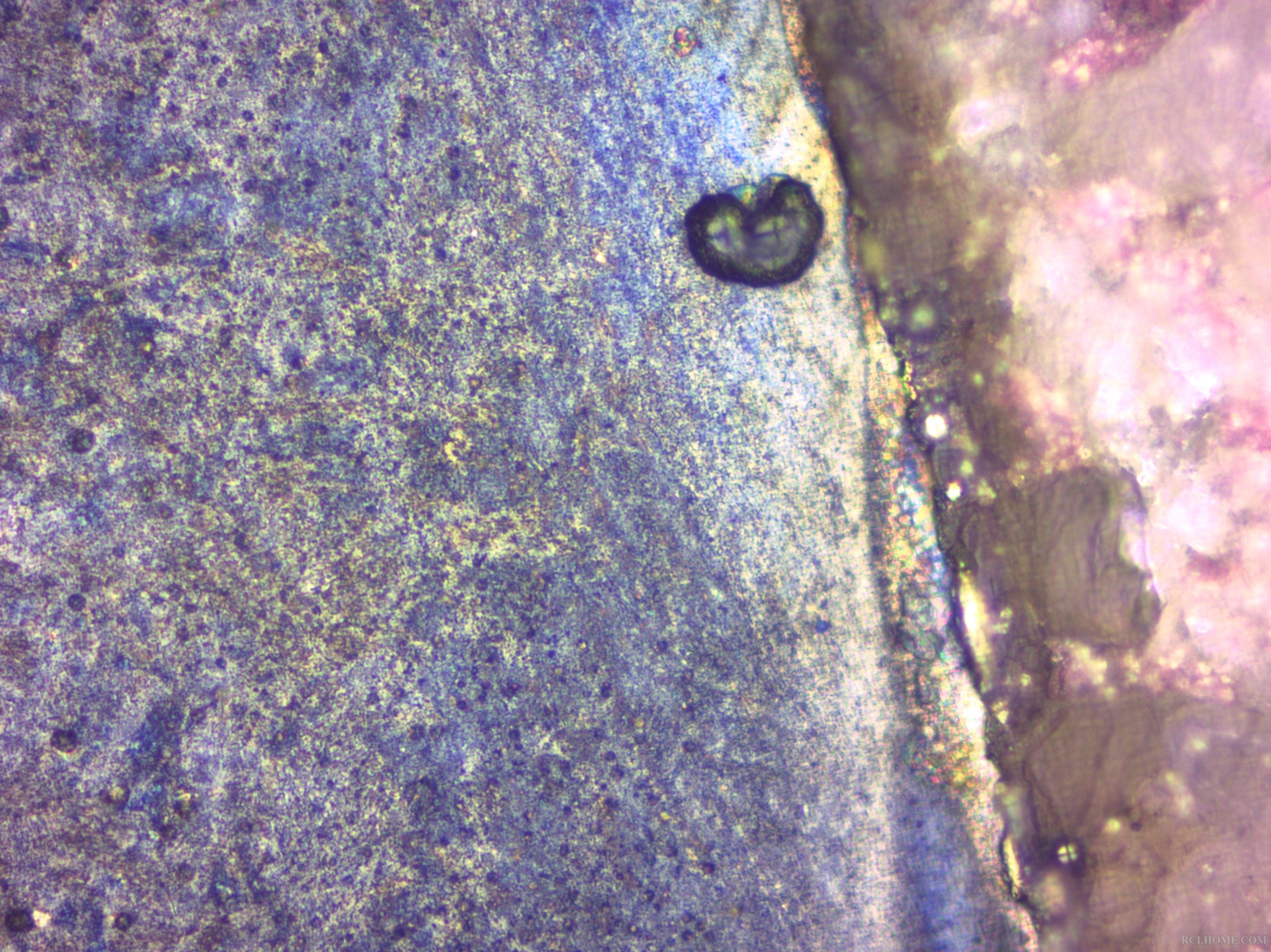

取样部位:断口皮下表面500X,表面受过剧烈摩擦,渗层都磨掉很多
登录/注册后可看大图
次表面,在中间夹着的好像针马,但是周围的是什么

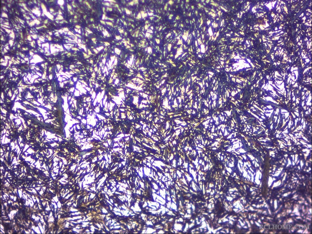

登录/注册后可看大图
芯部500X,硬度230HV1,这是什么组织,怎么产生的

心部硬度只有230吗?感觉心部组织像是中高温回火马氏体,会不会是摩擦热太大造成的?

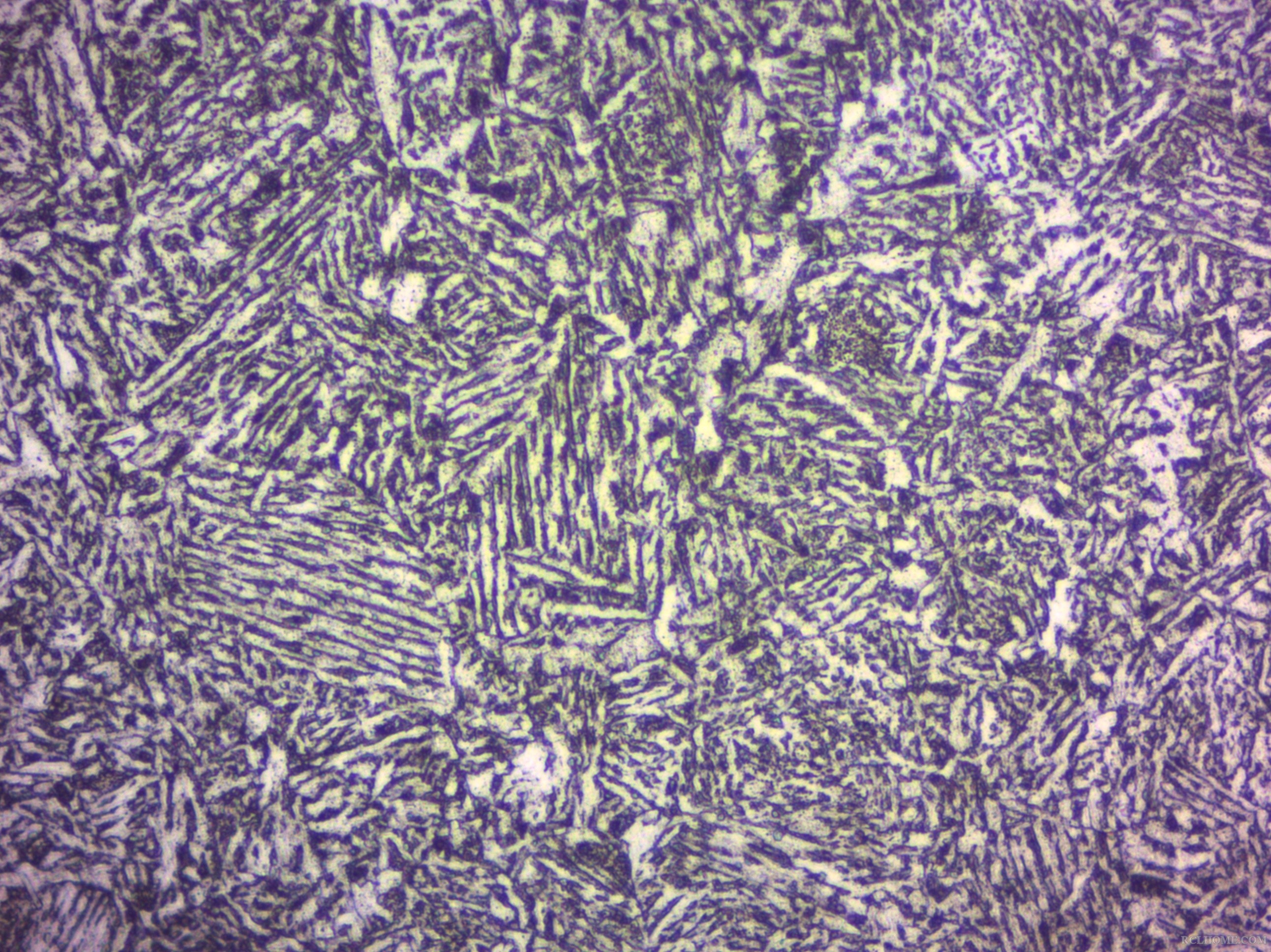

正常的芯部
芯部应该是低马
芯部应该是低马

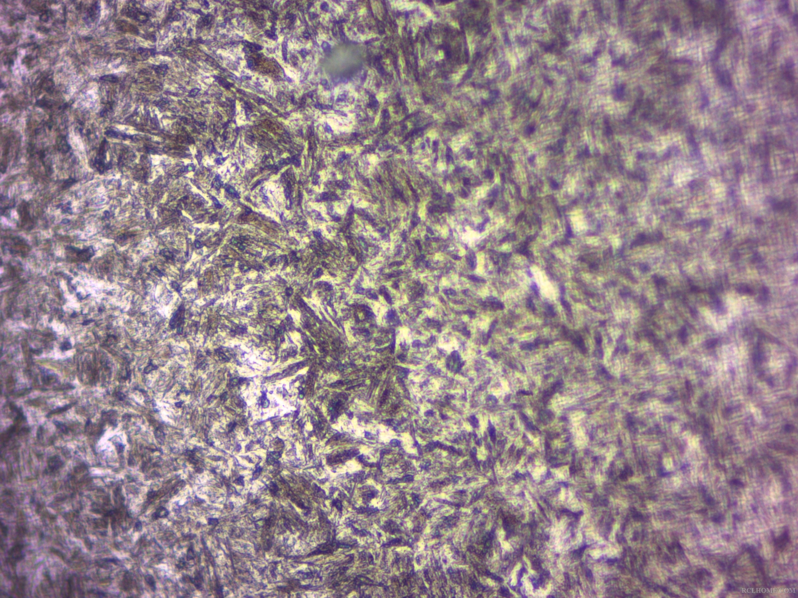

表面

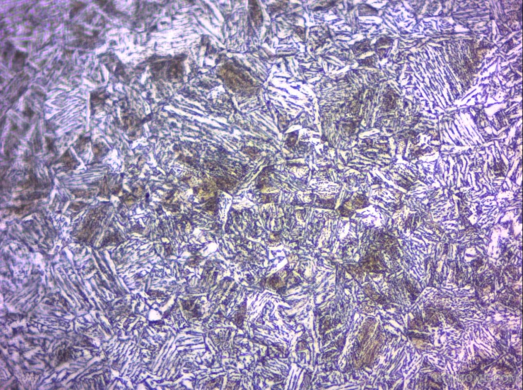

另一个件的芯部

应该是淬火冷却出现问题了
发表于 2014-12-13 10:36:26 | 显示全部楼层
马氏体粗大,残奥很多哦。心部确实有冷却不足问题。
发表于 2014-12-13 10:38:24 | 显示全部楼层
我认为心部有粒状贝氏体+少量马氏体+F

失效的件次表层已经被高温回火产生回火屈氏体了,无法验证热后状态,心部以粒状贝氏体为主加少量铁素体。对于下面的图,正常的件心部为低碳马氏体,表面为较粗大针状马氏体加残奥,碳势偏高。另一个心部为粒贝和少量马氏体及铁素体。实话说你的正常件看心部不像20CrMo,至于心部偏软出现较多粒贝应该从材料成分、冷却方面考虑。
