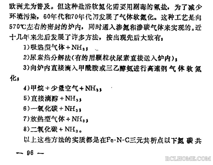

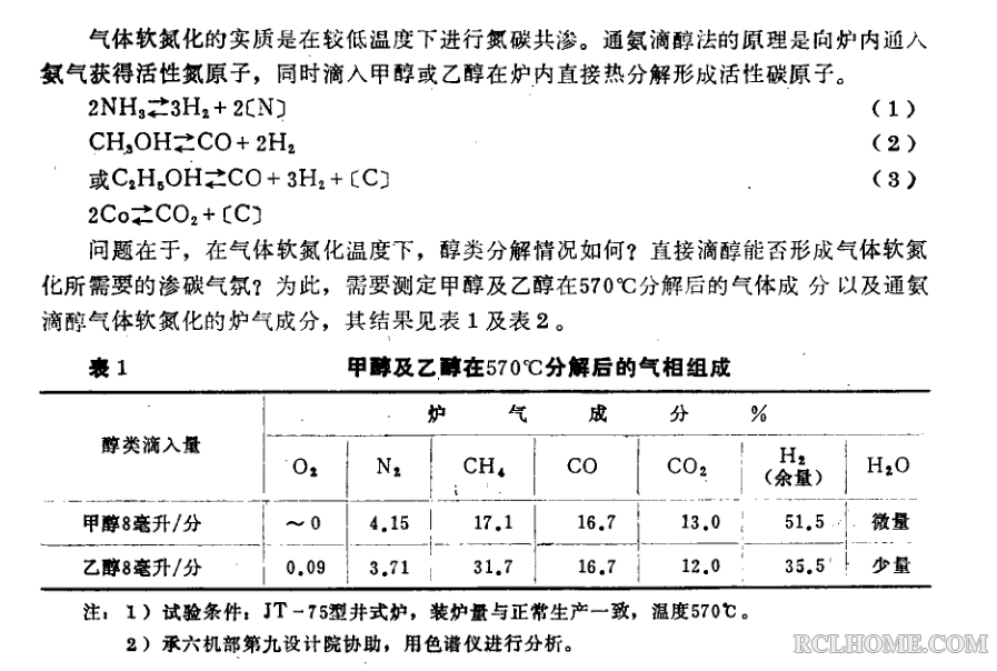

发表于 2014-12-16 10:27:11 | 显示全部楼层
刚刚查了潘老师的钢铁化学热处理原理一书,截图:
