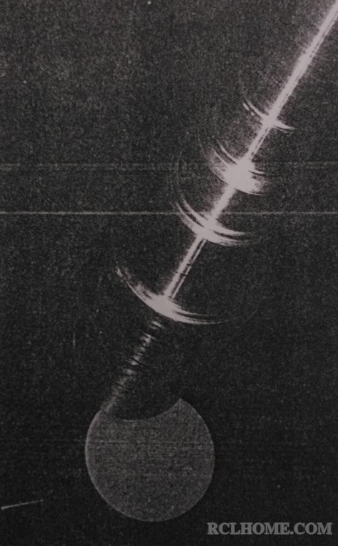

发表于 2014-12-9 11:20:36 | 显示全部楼层 |阅读模式
此帖内容源自坛友松涛阵阵整理的资料:

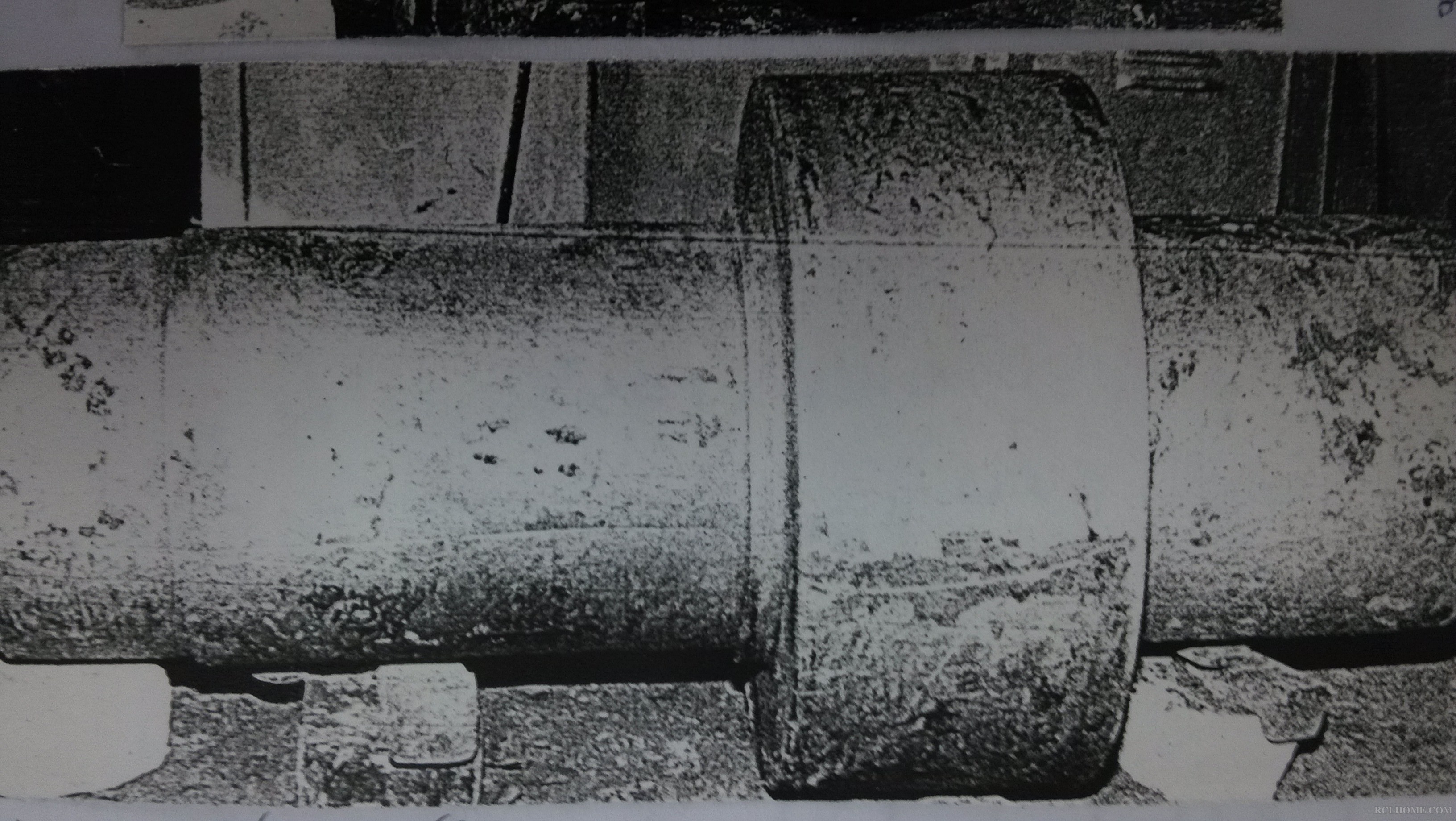

55Mn2钢上辊调质后加工时断裂,图示为断为两截的情形

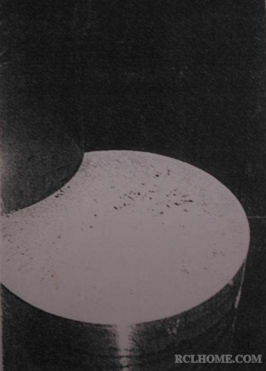

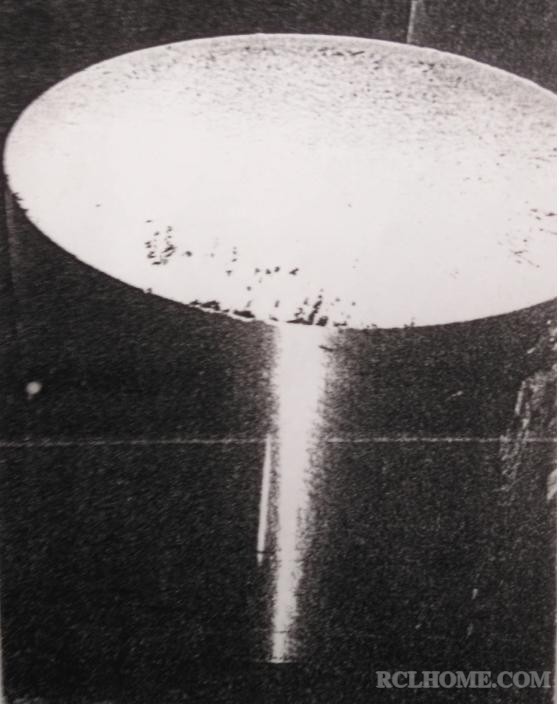

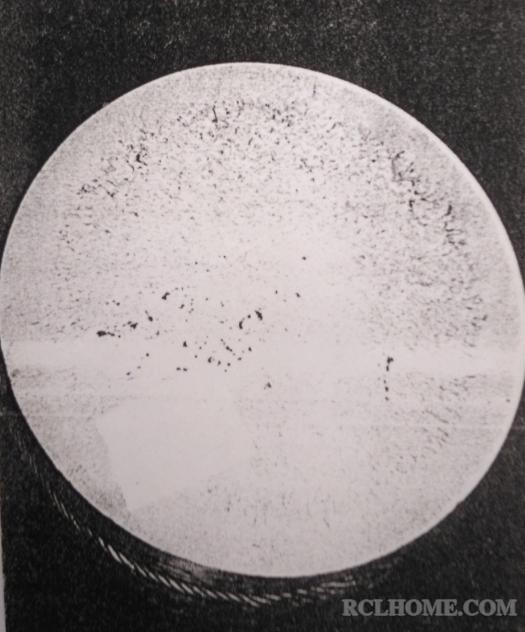

55Mn2钢上辊横向断面,光亮部分的小点不是缺陷,这是宏观断口拍摄时以及翻拍时留下的痕迹。
55Mn2钢辊横断的断面
55Mn2钢上辊断面

 楼主| 发表于 2014-12-9 11:36:33 | 显示全部楼层
上辊在14M卧式车床上平头时,在φ750mm滚身中部横裂两截(见上图)。
制程:钢锭锻制→锻件等温退火→锻件自然时效290天→粗加工→调质处理→精加工平头→横断,砸坏床身导轨。
原因:55Mn2为低淬透性钢,调质淬火时因冷却过度,工件截面大,心部产生很大的拉应力(以热应力为主),并且轴向应力比切向应力大得多,所以产生横向断裂。由于裂纹先在工件中心产生,并不断向外部扩展延伸,在切削外加应力作用下,直至完全断开。

55Mn2钢上辊技术要求为调质处理,表面硬度为210-250HBW,淬火油冷,回温低点就可以达到要求。因工件大,外委厂家油槽容积小,采用水淬油冷工艺,因水冷时间过长,工件截面上温差应力过大而造成。

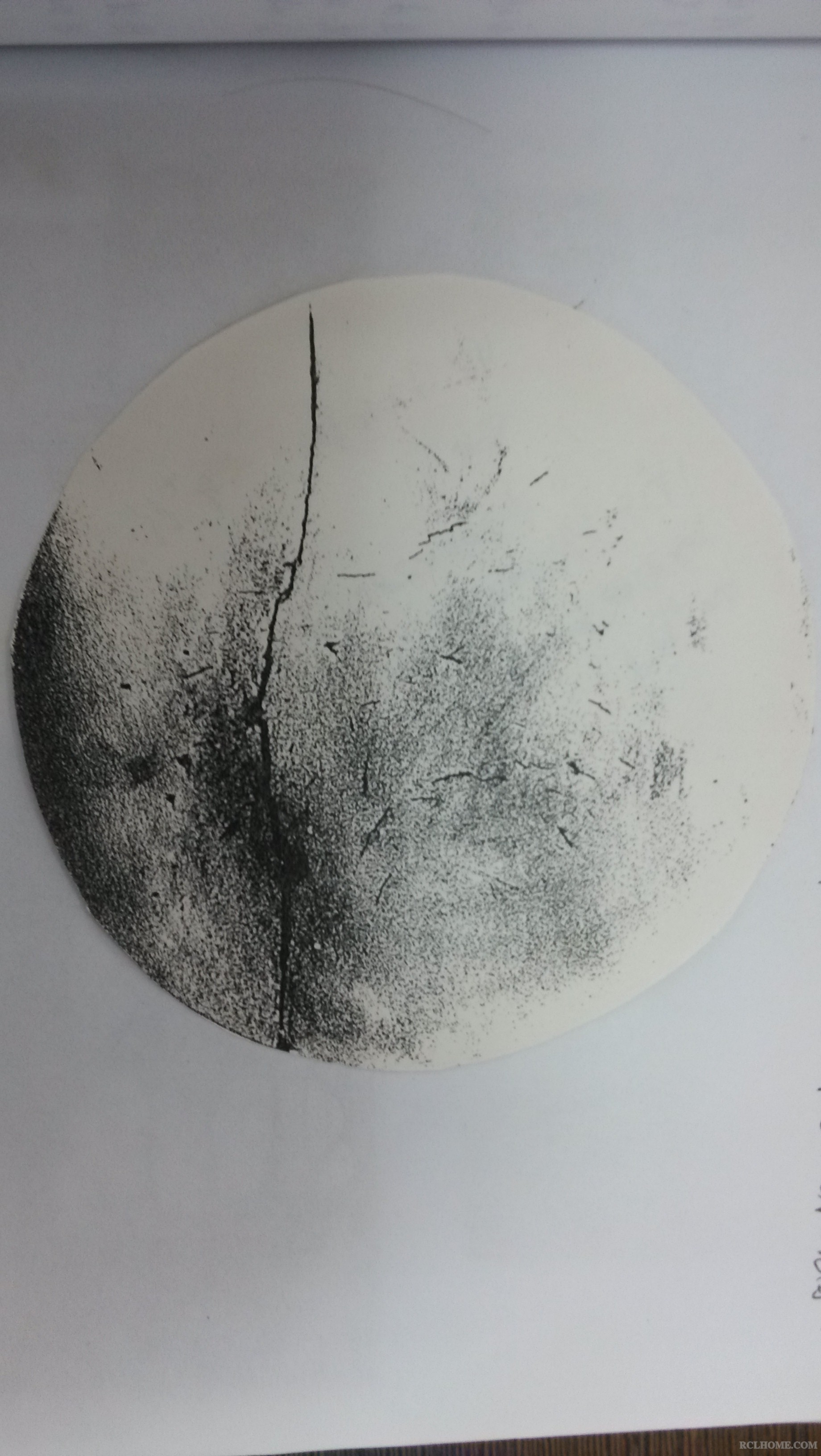

大家好,以下是松涛阵阵整理的资料,供大家借鉴学习:
     大型工件淬火加热一般都在650℃以下金属脆性状态采取限速加热,根据工件截面大小,在650℃左右适当保温后,再加热到淬火温度。因为金属加热到650℃后,基本处于塑性状态,由于加热产生的温差应力,会被金属的塑性变形所松弛。一般在临界温度都按炉子的功率加热,这样可以增加过热度,提高奥氏体的形核率,达到细化奥氏体晶粒的目的。
     大型工件淬火,为了减少淬火冷却所产生的应力,一般均采取预冷淬火,对于淬火易裂的工件,还采取随炉降温淬火,尽量减少淬火应力。
     但是,在有的企业由于热处理设备和技术能力的局限,常对大型工件按小零件的处理方式进行热处理,淬火时采用水冷、深冷、冷透等操作。致使工件产生裂纹、开裂、掉肩、横裂、横断等现象。例如某厂处理打桩机60钢下活塞(∮731*106/∮446*527/∮556*191)要求调质处理,调质后表面硬度要求277-302HB,用油冷淬火即可,却在下雪寒冷的冬天,采用循环盐水淬火冷却,并且冷却时间长、终冷温度低、没有及时装炉回火,结果产生纵裂和横裂;另例:某厂在处理45钢四拐曲轴时,技术条件要求正火+回火,表面硬度要求217-255HB,采用了调质处理,淬火温度为860±10℃,保温6小时,水冷(循环水)10-12分,再空冷1小时,即听到响声,立即装炉回火(560±10℃),保温10-12小时,表面硬度300HB,在曲轴R处均有裂纹,且从中间的R部位断裂;再例某厂在处理38CrMoAlA钢工件时(∮440/∮220*890),淬火温度为920±10℃*4h,水冷5分钟后油冷,660±10℃*7h回火,处理后检查产生纵向裂纹(见图1)。
图1

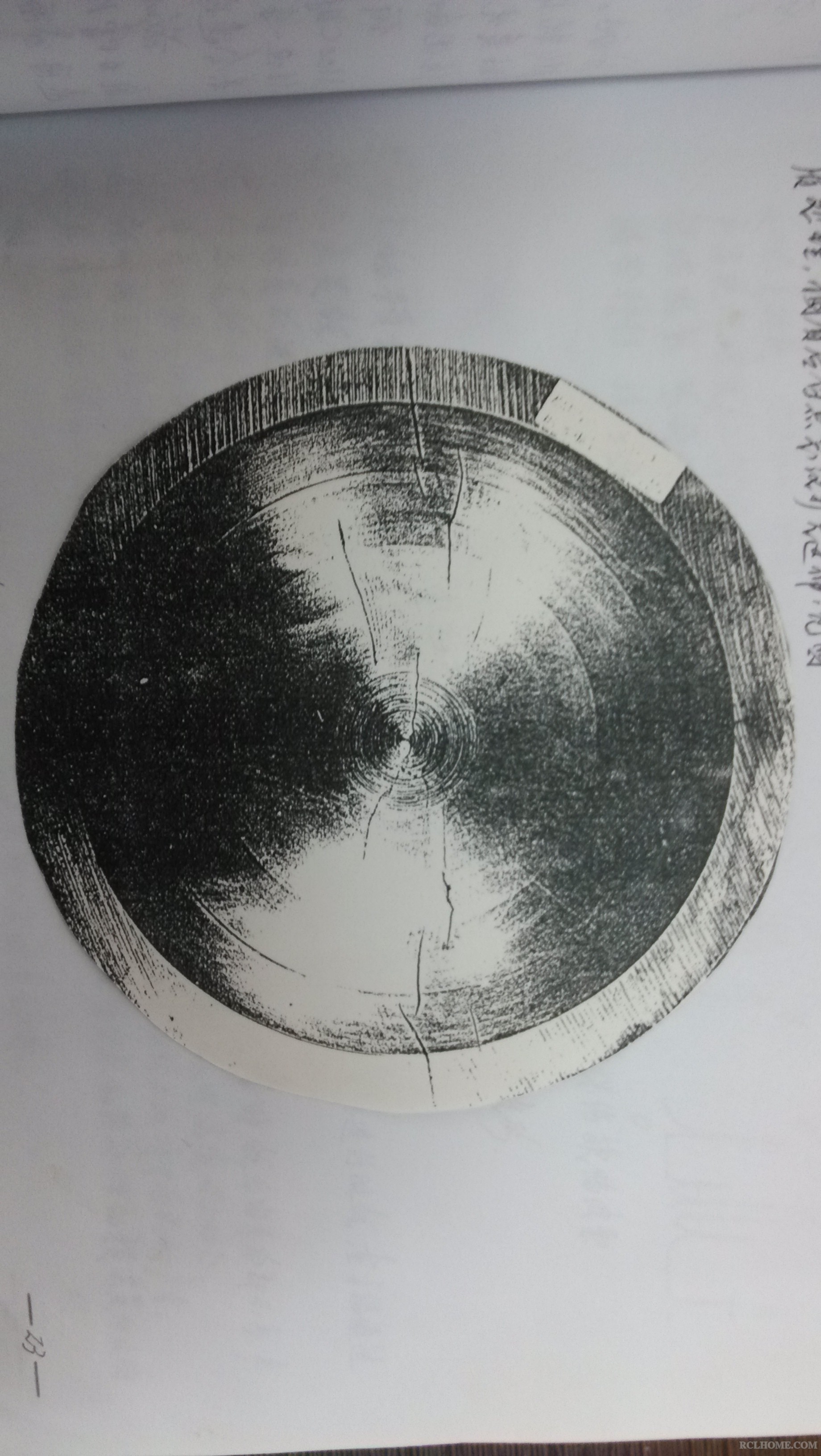

      大型工件热处理出现裂纹基本特点:1)多发生在中碳和高碳钢中;2)裂纹多发生在水冷或水淬油冷的操作中,并且水冷时间长,终冷温度低;3)淬火后没有及时装炉回火,消除淬火应力。
      预防大型工件淬裂的措施:1)充分考虑大型工件内部或多或少的存在冶金缺陷,在保证达到技术要求的前提下,尽量采用缓冷淬火介质;2)工件用钢中的含碳量及合金元素不是均等的,有时为上限值,在相同的工艺条件下,就有淬裂的风险。例如,45号钢含碳量的上限值为0.50%(GB/T699),则相当于50钢;45钢含碳量的下限值为0.42%,相当于40钢;3)工件在加热时,<650℃金属处于脆性状态,则限速缓慢加热,>650℃金属处于塑性状态,则可按炉子功率快速加热;4)如果工艺采用水冷、PAG溶液冷时,则淬火温度采用低限值;5)为减少淬火温差应力,可以采用预冷淬火或降温淬火;6)淬火冷却时可以在淬火液中及空气中间断冷却的方法,减少工件截面温差,利用心部热量外传,回火表面硬化层;7)控制工件表面终冷温度不宜太低;8)淬火冷却后及时装炉回火,消除淬火应力;9)回火时在较低温度设置等温段,使工件表面层到温回火,心部降温转变;10)大型工件淬火前要仔细检查表面质量,不允许存在裂纹、折叠等缺陷;11)大型工件应粗加工后进行调质处理,去除锻件表面缺陷;12)大型锻件粗加工后应进行超声波探伤检查内部质量,不允许工件内部存在裂纹、白点、缩孔、严重偏析等缺陷,否则淬火易裂(见图2);13)大型工件端面需倒角,截面过渡部需加工成R过渡,防止应力集中;14)返工件淬火前需把套料孔、锯切口等用石棉或绝热材料包扎牢固、紧实;15)工件上的孔、槽等部位需要石棉堵实、堵牢。
图2
