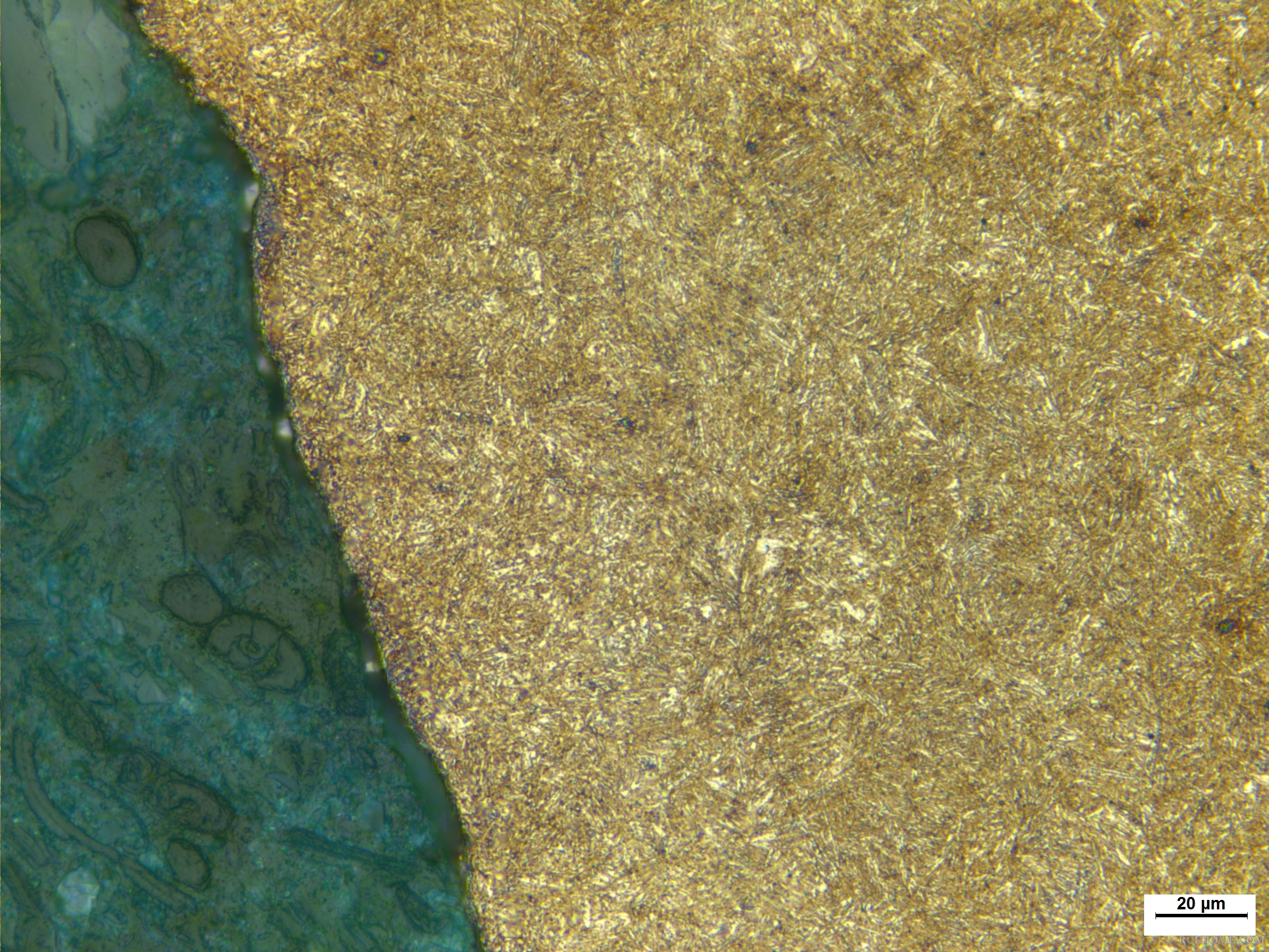

 楼主| 发表于 2013-2-1 17:45:52 | 显示全部楼层
所以因为 发表于 2013-1-31 08:35
等你照片传上来,大家看看。
IMG_3094.jpg IMG_3093.jpg 1000x心-断.JPG 500x-断.JPG 500x心-断.JPG 1000x-断.JPG 问题已经解决了,是回火不充分,但是硬度和以前都一样,没什么差别。不会是出现第二类回火脆性,我们重新回火消除了吧?我们可是380度回火,65Mn的材料。好像第二类回火脆性温度都没到吧?

 楼主| 发表于 2013-2-4 23:31:29 | 显示全部楼层
upposition 发表于 2013-2-4 21:37
能从你上传的金相图片中判断是否回火充分?如何判断?谢谢.
回火充分的组织应该是基体回火托氏体+铁素体 ...
金相不是说什么都看得出来的,朋友应该看到过有人发回火S的问题。让人说是什么组织,大家说的都不同。而我们最后却是根据硬度来说的,我发的组织我认为是保持马氏体位相的回火S。关于回火不充分是因为之前扩口一下就断,重新回火后就不会了。而我把重新回火的再做了金相,并看不出什么大的差异。如果你想看我们重新回火的,到时候回公司再传上。
发表于 2013-2-5 15:52:45 | 显示全部楼层
发表于 2013-2-5 16:10:40 | 显示全部楼层
清淡 发表于 2013-2-1 17:45
问题已经解决了,是回火不充分,但是硬度和以前都一样,没什么差别。不会是出现第二类回火脆性,我们重新 ...
你重新回火是空冷还是水冷呢?

发表于 2013-2-5 16:12:09 | 显示全部楼层
裂纹源位置颜色有异,不会是淬火后就已经有裂纹了,然后你一掰就咔嚓断了》?
