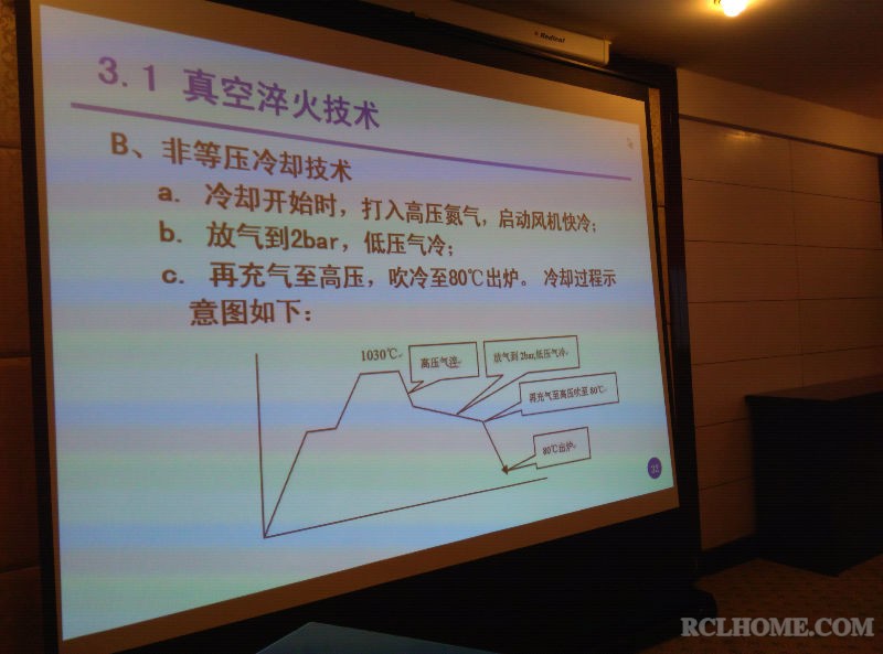

 楼主| 发表于 2014-12-6 14:38:47 来自手机 | 显示全部楼层
真空气淬炉等温技术。

发表于 2014-12-8 21:14:20 | 显示全部楼层
hongqk 发表于 2014-12-6 14:38
真空气淬炉等温技术。
这个等温什么目的?做退火吗?

发表于 2014-12-8 21:24:14 来自手机 | 显示全部楼层
aaron01 发表于 2014-12-8 21:14  这个等温什么目的?做退火吗?
我认为是等温淬火。
见过别人实用,没有亲自使用过此项功能。
有待汤工释义。
 楼主| 发表于 2014-12-8 21:27:31 | 显示全部楼层
这个等温什么目的?做退火吗?
真空炉做等温有三种方式,变频、在小风机和放气,大郎用的是放气的方式。
目的还是为获得下贝。
发表于 2014-12-8 21:33:15 | 显示全部楼层
目的还是为获得下贝。 ...
呵呵,明白了。
其实设备厂家可以在某一温度设置允许开启加热来进行控温的。省得这样控制很不方便的,对于不同壁厚零件,很难控制这个冷速,直接允许在半山坡开加热,对用户不就一切简单了吗?
 楼主| 发表于 2014-12-8 22:34:49 | 显示全部楼层
aaron01 发表于 2014-12-8 21:33
呵呵,明白了。
其实设备厂家可以在某一温度设置允许开启加热来进行控温的。省得这样控制很不方便的,对于 ...
大郎在会上提出了同时的问题,看来这个问题是大家都关注点。
不是设备不能实现这功能,而且原来的设备设计时,没有考虑到这个需求,要实现也是不难的事情,当设备冷却到一定的程度,再次启动加热保湿而已。
发表于 2014-12-8 22:52:06 | 显示全部楼层
不是设备不能实现这功能,而且原来的设备设 ...
我知道对厂家而言几乎不花什么成本就可实现。
有想过这个改进的意义吗?有可能彻底改变必须用盐浴来做等温淬火的传统模式!
为什么等温淬火那么好的工艺迟迟得不到大量实践应用,我认为这和盐浴这种对环境不友好的冷却条件有一定关联!如果真空炉能够做到这点,或许就会让这朵迟开的花彻底绽放出其美丽。
 楼主| 发表于 2014-12-8 23:09:20 | 显示全部楼层
有想过这个改进的意义吗?有可能彻底改变必须用盐浴来做等 ...
看样子要做一个样板出来。

发表于 2014-12-9 12:15:02 | 显示全部楼层
hongqk 发表于 2014-12-8 23:09
看样子要做一个样板出来。
我回来想了一下,得解决一个问题:怎样才能再次加热,因为加热是有真空度的条件限制的,充氮气冷却后,处于正压状态,泵组停止了,如何切换到负压状态,启动加热?
请洪总斟酌

发表于 2014-12-9 12:16:41 | 显示全部楼层
小小丑 发表于 2014-12-8 21:24
我认为是等温淬火。
见过别人实用,没有亲自使用过此项功能。
有待汤工释义。
丑兄,准确的讲,这个只能模糊定义为分级淬火。目的是为了减少变形

发表于 2014-12-10 09:34:32 | 显示全部楼层
不用再加热,停下来让它自己匀温就好了
