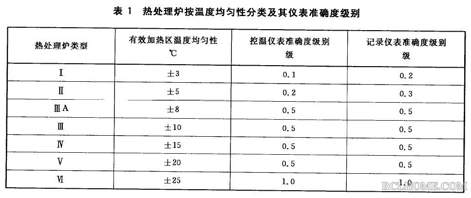

如题,是按能耗还是控温能力?有没有什么标准?
小生在此请教各位大神了。
发表于 2014-12-1 11:57:58 | 显示全部楼层
热处理炉的级别是按设备的炉温均匀性来定的。
可以参考《 GBT 9452-2012 热处理炉有效加热区测定方法.pdf (776.44 KB, 下载次数: 32) 捕获.JPG
当然你也可以参考美国的标准AMS750E。
