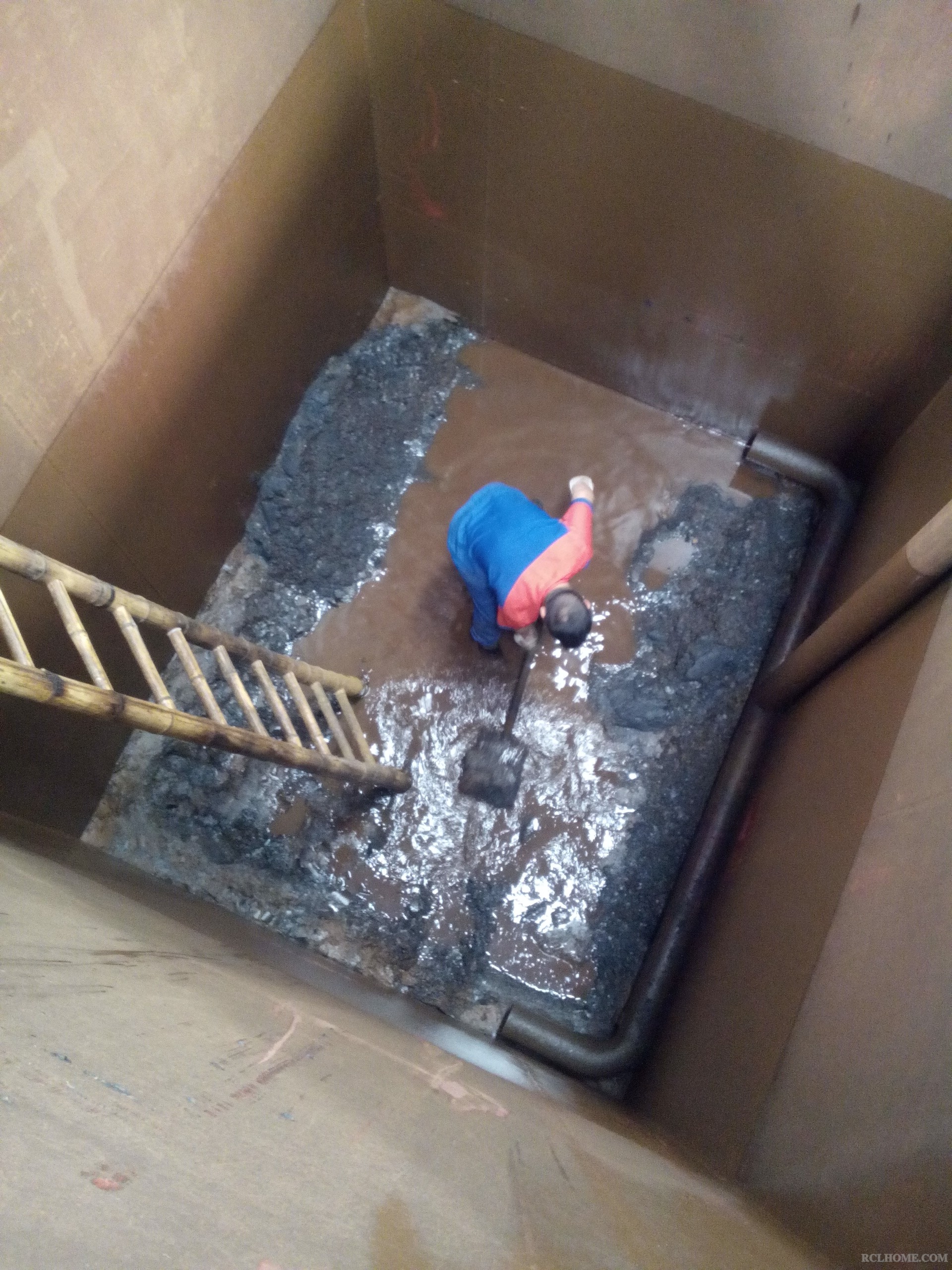

清理淬火水槽?
发表于 2014-11-28 16:59:23 | 显示全部楼层
这个槽子很干净了。
遇到过油泥深度超过身高的。
 楼主| 发表于 2014-11-28 19:37:56 | 显示全部楼层
hongqk 发表于 2014-11-28 16:32
清理淬火水槽?
是PAG淬火水槽。
 楼主| 发表于 2014-11-28 19:47:37 | 显示全部楼层
搬运工 发表于 2014-11-28 16:59
这个槽子很干净了。
遇到过油泥深度超过身高的。

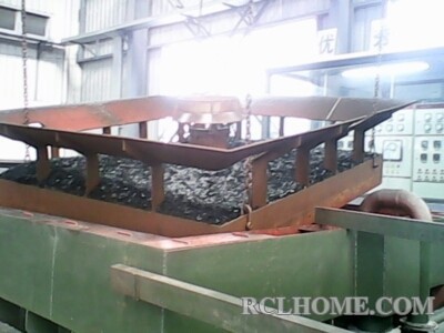

上面还有一个托盘的,有0.45米,已经满了,这个是托盘上漏下的。
发表于 2014-11-28 20:50:09 | 显示全部楼层
貌似有N米深度!
发表于 2014-11-28 21:49:15 | 显示全部楼层
目测N>6

谁设计的呢?
 楼主| 发表于 2014-11-29 15:48:40 | 显示全部楼层
最长做3米的轴,水槽深度4.5米。
 楼主| 发表于 2014-11-29 15:53:30 | 显示全部楼层
是我设计的,请汪工指教。现在看到的是循环管道,搅拌装置在托盘上的。
 楼主| 发表于 2014-11-29 16:15:11 | 显示全部楼层
这个就是托盘,有搅拌装置:

发表于 2014-11-29 19:00:04 | 显示全部楼层
所以因为 发表于 2014-11-29 15:53
是我设计的,请汪工指教。现在看到的是循环管道,搅拌装置在托盘上的。 ...
请教沈 工,进液口这么低会不会出现氧化皮吸入循环泵的情况呢?
发表于 2014-11-29 20:11:52 | 显示全部楼层
沈工这个装置确实是好使。
 楼主| 发表于 2014-11-30 09:48:16 | 显示全部楼层
那个不是进液口,是出液口(冷却后的液体从这里涌出),所以不会出现氧化皮吸入循环泵(冷却塔)的情况;进液口在上面,用溢流槽的方式进入,(从11楼的图片可以看出)。
这样的话“冷水”从下面冒出,通过搅拌,从下自上冷却产品,而“热水”在上面通过四周的溢流槽进入冷却塔进行冷却,始终保持这样一个循环。

发表于 2014-11-30 13:18:15 | 显示全部楼层
{:soso_e136:}以前我也下去清理过,我们的是8米深的槽子,更苦。。。

 楼主| 发表于 2014-12-1 10:08:22 | 显示全部楼层
氧化皮有多少厚度了?

发表于 2014-12-3 20:12:29 | 显示全部楼层
所以因为 发表于 2014-12-1 10:08
氧化皮有多少厚度了?
大概300MM左右。
 楼主| 发表于 2014-12-4 07:45:33 | 显示全部楼层
8米深的槽子,这个厚度的氧化皮还算可以啦。
