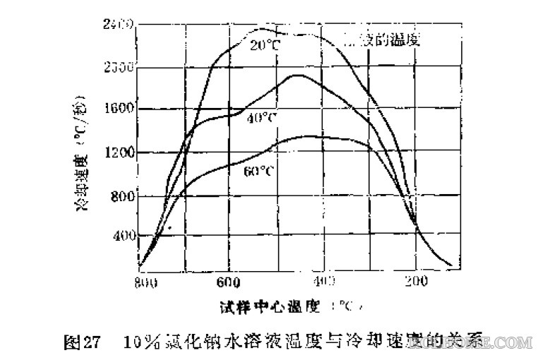

发表于 2014-11-28 09:32:02 | 显示全部楼层
正信热处理 发表于 2014-11-27 22:27
豹工帮我扫扫肓可以吗?
原因在这个图里: 10%NaCl水溶液温度与冷速关系.jpg
水性淬火介质都有这个问题。
龟山淬火 + 10

发表于 2014-11-28 10:06:27 | 显示全部楼层
谢谢严工,有两疑问:感应淬火时刚开始液温是低的,易裂。到了40度左右可用冷却塔控制液温。二则常遇到隔夜裂纹和磨削网裂纹,感觉还是应力在作怪。想了解机理及预防手段。

发表于 2014-11-28 10:17:21 | 显示全部楼层
另外:冷速变快是一方面原因,同时温差导致残奥转变影响因素大不大呢?
