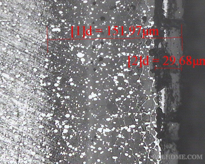

小弟刚刚刚接触盐浴软氮化,拍了几张金相图片,500X,4%硝酸酒精腐蚀;
1、这里面白亮层对使用来说是好还是坏?
2、白亮层下面网状物好吗?
3、这个氮化质量要怎么改进会更好?
请大家不吝指教。材料是6542,客户要求耐磨、抗咬死抗腐蚀。)

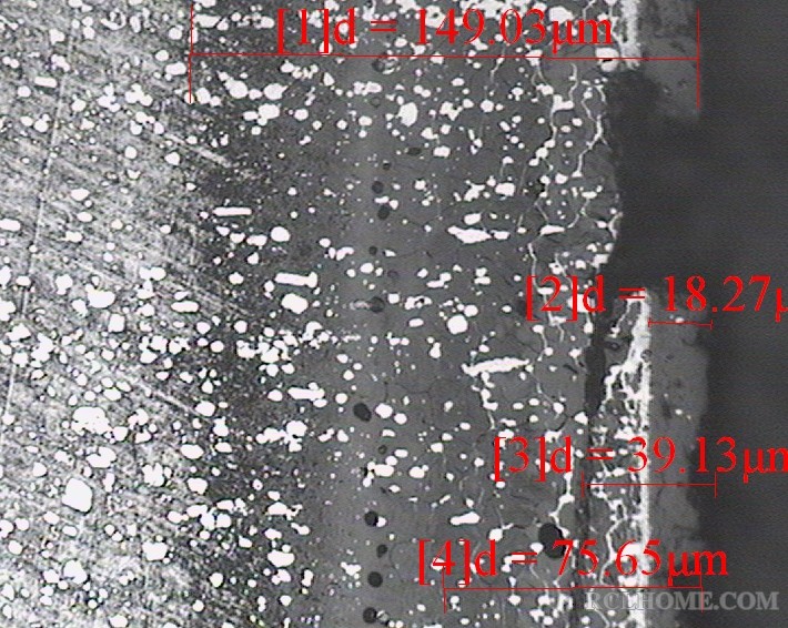

 楼主| 发表于 2014-11-27 09:22:34 | 显示全部楼层
试样做的不好,贱笑了

发表于 2014-11-27 12:50:54 | 显示全部楼层
对于承受冲击载荷的零件而言,白亮层可能会剥落,造成开裂问题。如果你的这个零件不承受冲击载荷,单单是要求耐磨,白亮层是好事,这个问题最好与客户确认,客户的技术要求是什么,你要做的是满足要求即可。
网状是合金氮化物,也称脉状组织,看起来还不是很严重,工艺时间比较短吧?

 楼主| 发表于 2014-11-27 13:05:05 | 显示全部楼层
aaron01 发表于 2014-11-27 12:50
对于承受冲击载荷的零件而言,白亮层可能会剥落,造成开裂问题。如果你的这个零件不承受冲击载荷,单单是要 ...
aaron01老师您好,感谢您的回复。
这个是6542热挤压凹模,要求耐磨、耐冲击、耐腐蚀,现在氮化温度560°,工艺时间3小时,不知道能否达到客户要求,是不是要去掉白亮层?网状合金氮化物是否影响寿命?还请您赐教。
发表于 2014-11-27 13:14:22 | 显示全部楼层
天天向上 发表于 2014-11-27 13:05
aaron01老师您好,感谢您的回复。
这个是6542热挤压凹模,要求耐磨、耐冲击、耐腐蚀,现在氮化温度560° ...
如果是热挤压模,通常不允许有白亮层,否则容易在挤压的时候出现早期折叠,开裂等问题,影响使用寿命。
脉状氮化物对这个材料恐怕是难免的,看程度了,个人感觉你的这个样不是很严重,可按照以下标准来评价,并与客户协商。 GB 11354-2005.pdf (1.13 MB, 下载次数: 38)

发表于 2014-11-27 14:01:55 | 显示全部楼层
我没有做过盐浴氮化,不过按照原理来说,盐浴氮化对于低表面氮浓度要求的零件很难做好,原因是渗氮速度太快了,表面很容易得到高氮浓度,最好还是换气体渗氮来做。
如果要做无白亮层的氮化,盐浴渗氮几乎是很难做到的,我不知道用哪种盐好,不过一定是那种使得表面能够得到更低最终氮浓度的类型。
发表于 2014-11-27 14:03:50 | 显示全部楼层
天天向上 发表于 2014-11-27 13:45
aaron01老师您好,谢谢您,我有点明白了,
1、现在我们用1号基盐持续添加的方法进行(定期添加硫化钾),
另外,你的冷却方式如果改水冷,可能会对抑制脉状氮化物析出有帮助。
冷却快,来不及在降温的时候从扩散层里析出氮化物。
发表于 2014-11-27 14:22:30 | 显示全部楼层
模具氮化,最好还是气体渗氮,或者离子渗氮,表面氮浓度控制到氮势门槛值以下,可保证不出白亮层。

您说的是气体软氮化吗,气体氮化后氮化层的硬度是不是很高呀?我们之前想过上气体氮化 ...
气体软氮化控制氮势比较方便,可以控制白亮层生长,这个盐浴很难做到。
硬度什么的,气体软氮化和盐浴差别不大,该达到的都能做到,盐浴如果是水冷的话,对低碳钢零件反而容易得到更高的硬度。
