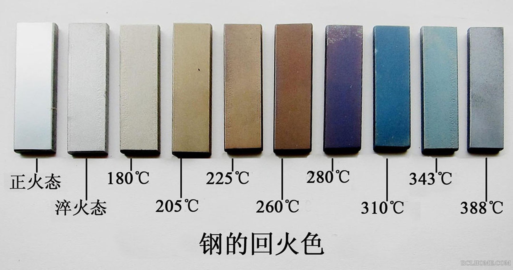

在实际的生产中,往往没有明显的界限,比如说,300度去应力的时候,出来会有以上图标的几种颜色,是不是这样呢?
 楼主| 发表于 2014-11-26 10:34:49 | 显示全部楼层
fjg 发表于 2014-11-24 18:45
在实际的生产中,往往没有明显的界限,比如说,300度去应力的时候,出来会有以上图标的几种颜色,是不是这 ...
影响回火色的因素很多——洁净度、时间、风的流速(温度)、表面化学成分等。

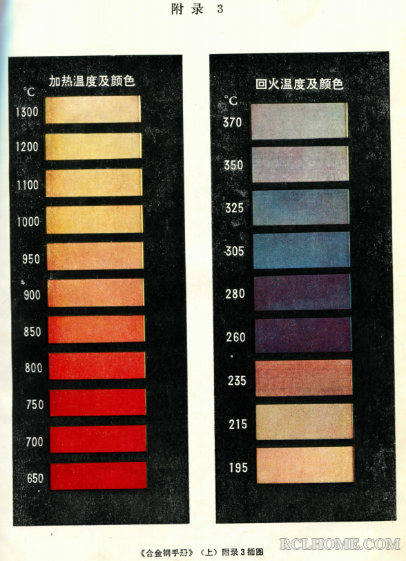

回火温度与回火色、钢的加热温度与火色
回火温度与回火色.doc

感觉龟叔提供的色标很接近实际情况。
发表于 2014-11-26 20:07:21 | 显示全部楼层
孤鸿踏雪 发表于 2014-11-26 11:15
回火温度与回火色、钢的加热温度与火色
在论坛曾经看过杨工发过这方面的,好像就是这个。

发表于 2014-11-27 14:48:24 | 显示全部楼层
       是的,我发过那个截图,但文字说明(4楼附件)未发过

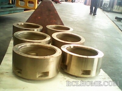

发表于 2014-11-27 19:51:49 | 显示全部楼层
以前做一个离合器片渗碳淬火,热处理后客户要发黄处理。在前一家热处理单位加式好后,因为清洗的原因回火后是花的,我这边经过210-220回火(要求HV650-800)后就成了金黄色,颜色不比发黄出来的效果差,客户大喜,从此就省掉了发黄的工序。
在前一个单位,又遇到同样的案例:一客户产品首次交样是金黄色状态(回火色),客户的客户品质部比较喜欢这个状态就认定产品外观必须达到这种状态才算合格。问题出来了:这家客户一直在本地区一家知名热处理加工单位加工产品,后来想压缩热处理成本希望这家单位降价,可这家热处理单位就是不肯,说这产品是经过特殊药水浸过的所以出来的颜色特别漂亮,本技术在国内尚不公开,只有少数企业知道配方。后来经朋友介绍拿来让我加工,问我有没有配方,我笑笑说,你找到我算找对人了,正好我也了解这配方,先拿几个样试试吧。后来如法炮制,得到了比较满意的效果,生意就做成了。价格嘛降了那么一点点,不过对我以前的企业来说降价后的价格也算是相对比较高了,BOSS自然是笑的合不笼嘴了。

回火之后钢的表面呈现一种氧化膜的颜色,称为回火色。很多情况下,需要根据回火色判定回火温度。回火色随温度变化,因此可以根据回火色大体判定回火温度。但是回火色还与回火时间有关,通常都以5分钟时间为准。
碳钢不同温度时的回火色,以5分钟为准,表面色泽如下:
淡黄色:200℃;
草黄色:220℃;
褐 色:240℃;
紫 色:260℃;
蓝紫色:280℃;
深蓝色:290℃;
蓝 色:300℃;
淡蓝色:320℃;
蓝灰色:350℃;
灰 色:400℃。
不锈钢的不同温度时的回火色:
淡麦黄色:290℃;
麦 黄 色:340℃;
淡红棕色:390℃;
淡 红 色:450℃;
淡 蓝 色:530℃;
深 蓝 色:600℃。
低合金钢的不同温度时的回火色:
淡麦黄色:225℃;
麦 黄 色:235℃;
淡红棕色:265℃;
淡 红 色:280℃;
淡 蓝 色:290℃;
深 蓝 色:315℃。
