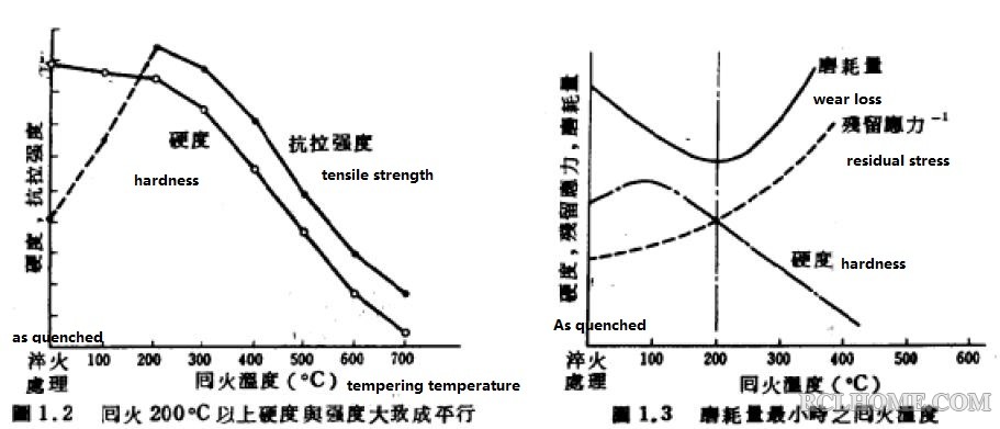

 楼主| 发表于 2014-11-25 16:33:12 | 显示全部楼层
渗碳钢渗碳淬火后的耐磨性和硬度之间的关系:

发表于 2014-11-26 08:13:10 | 显示全部楼层
从27楼图看,硬度最高时对应的不是磨耗量最小,说明硬度高并不一定比硬度低就耐磨,说明与组织,与碳化物还是有关系的。
搬运工 + 10

 楼主| 发表于 2014-11-26 08:40:11 | 显示全部楼层
绿秋叶 发表于 2014-11-26 08:13
从27楼图看,硬度最高时对应的不是磨耗量最小,说明硬度高并不一定比硬度低就耐磨,说明与组织,与碳化物还 ...
27图你细看一下就会发现,低温回火是淬火应力未去除造成的强度和耐磨性低头。

 楼主| 发表于 2014-11-26 08:50:37 | 显示全部楼层
其实,27楼的图告诉我们的是绝大部分情况下,强度、硬度和耐磨性是密切相关的。
当然不是所有情况,我们这里讨论的是合金元素的影响,当然应该把一些特殊情况过滤掉来讨论,就像前面讨论含碳量对淬火硬度的影响时需要把残奥因素忽略掉来讨论。
另外,钢的强化机制有很多种,除了上面说到的间隙固溶强化和第二相弥散析出强化机制以外,还有细晶强化,沉淀强化等其他机制,如果没有必要也不必在这里展开其他强化机制的讨论了。
至于碳化物对耐磨性的影响,很简单的道理,如果某钢必须要析出5%质量比的碳化物,那么碳化物越细,数量越多,耐磨性一定越好。当我们在光学显微镜下看到它时,往往其个头已经不算小了,自然数量也算不上多了,弥散强化机制已经打折扣了。

发表于 2014-11-26 09:43:48 | 显示全部楼层
aaron01 发表于 2014-11-26 08:40
27图你细看一下就会发现,低温回火是淬火应力未去除造成的强度和耐磨性低头。 ...
80-200℃马氏体分解,当钢加热到约80℃时,其内部原子活动能力有所增加,马氏体中的过饱和碳开始逐步以碳化物的形式析出,马氏体中碳的过饱和程度不断降低,同时,晶格畸变程度也减弱,内应力有所降低.
那么耐磨性的提高是因为析出的碳化物自身的作用还是因为析出碳化从而降低了内应力的结果?两者可能都起作用,但哪个的贡献大些?

 楼主| 发表于 2014-11-26 17:26:06 | 显示全部楼层
绿秋叶 发表于 2014-11-26 09:43
80-200℃马氏体分解,当钢加热到约80℃时,其内部原子活动能力有所增加,马氏体中的过饱和碳开始逐步以碳 ...
这个淬火应力指的是高碳马氏体在形成时,马氏体相互碰撞或和奥氏体晶界碰撞而产生的应力, 并不是说的碳过饱和产生的应力。碰撞应力的释放和低温回火碳化物析出,哪个贡献更大很难评价,因为无法拆分这两种影响机制。
不过,即使是200C回火时析出的碳化物,那也是光学显微镜下无法看到的ε碳化物,个头极小,弥散分布。
如果可见的话,就不是低温回火过程析出的,可能是奥氏体里析出的,也可能是奥氏体时未溶的。

绝大多数的过共析钢淬火工艺都是不完全淬火的,都是要保留未溶碳化物的,这点高速钢和GCr15差别不大。
原因到底是为了提高耐磨性?还是为了控制晶粒?为了防止开裂?为了减少残奥?
这个水有点浑哦。
