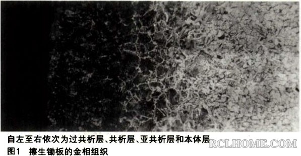

发表于 2014-11-24 12:26:23 | 显示全部楼层
擦生——古老而又快速的渗碳!≤5min渗层0.63mm(其中亚共析层0.15mm)。
当然,楼主需要的肯定不是这个工艺!

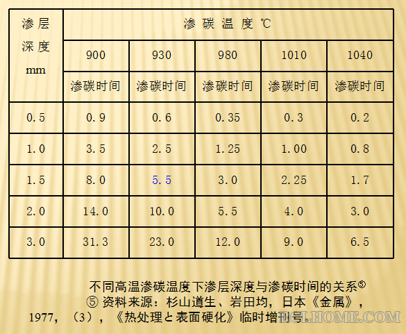

影响渗碳速度三要素:温度,碳势,时间   要缩短时间那么要调整的就是温度与碳势

 楼主| 发表于 2014-11-25 09:43:43 | 显示全部楼层
这是什么样的工艺呢?我们的设备是多用炉,能用吗?
签到天数: 74 天
16
155
573
573
 楼主| 发表于 2014-11-25 09:44:06 | 显示全部楼层
高工能否具体讲讲呢?

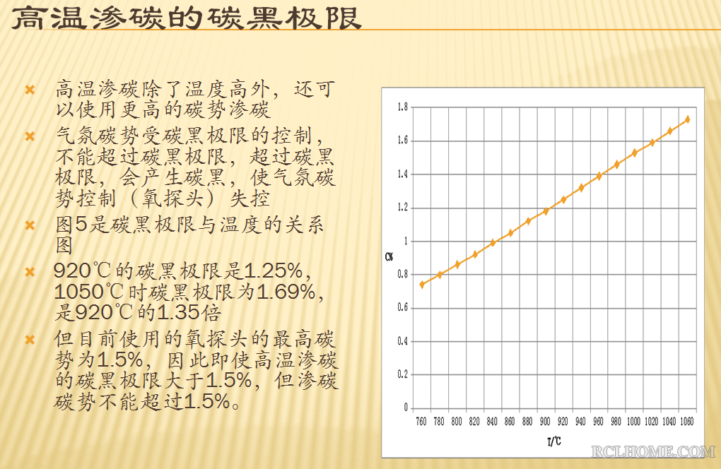

发表于 2014-11-25 10:43:28 | 显示全部楼层
liuchen 发表于 2014-11-25 10:10
谢谢你的回复,如果对设备有一定的影响的话,我还是不采用了,毕竟设备是公司的如果因为使用催渗技术把设 ...

 楼主| 发表于 2014-11-25 14:02:19 | 显示全部楼层
hongqk 发表于 2014-11-25 10:43
要加快渗碳的速度,温度和碳势也是可以想办法的,关键要看得失。
你好高工,你上传的图片的是什么书籍呢?你是否有电子版的,可否发给我一份呢,邮箱是:lwz513519@126.com,小弟不胜感激。谢谢!
