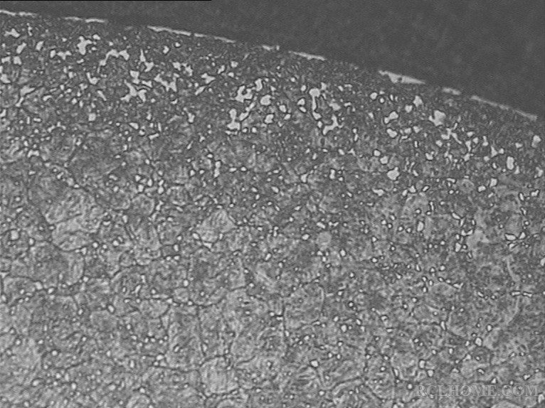

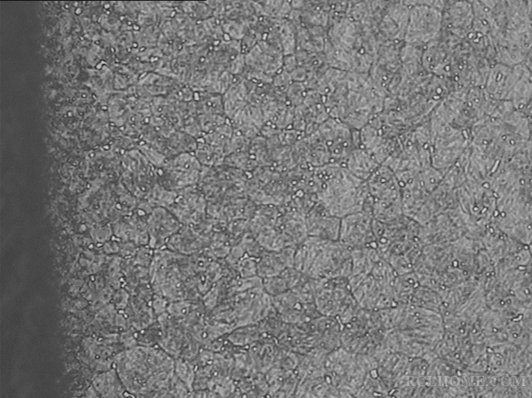

轴承钢淬火后的表面金相组织,表面有大颗粒碳化物,怀疑是碳势太高导致的,照片中似乎还能清晰看到奥氏体晶界,哪位能都告诉我这是为何?
表面金相1 500倍
表面金相1  500倍
表面金相2 500倍
表面金相2  500倍

从图片上看,经过了渗碳?
发表于 2014-11-21 17:26:37 | 显示全部楼层
第二张图表面增碳了,碳化物长大很明显。
但是第一张图上又没有增碳现象,何解?

 楼主| 发表于 2014-11-21 21:03:59 来自手机 | 显示全部楼层
aoao 发表于 2014-11-21 15:36
将工艺、炉子、气氛说来
网带炉,830淬火,碳势1·2

 楼主| 发表于 2014-11-21 21:06:37 来自手机 | 显示全部楼层
aaron01 发表于 2014-11-21 17:26
第二张图表面增碳了,碳化物长大很明显。
但是第一张图上又没有增碳现象,何解? ...
可能是局部的,还有为什么奥氏体晶界那么明显?是不是过热了?

发表于 2014-11-22 08:36:29 | 显示全部楼层
不存在过热情况,晶粒并不大,只是腐蚀的关系。
我倒是觉得这个局部增碳让人无从解释,气氛的碳势是固定的,怎么会在零件某一个面增碳呢?请确认是很多面没有增碳,单单就一个面增碳?还是刚好反过来?

 楼主| 发表于 2014-11-22 16:32:32 来自手机 | 显示全部楼层
大多数地方都增碳了
发表于 2014-11-22 18:49:28 | 显示全部楼层
那是工艺设置不合理,以GCr15这样的材料,在830C温度下,碳势取0.70%左右可保证既不脱碳也不增碳,用到1.2%的碳势确实太高了。
发表于 2014-11-22 19:13:07 | 显示全部楼层
aaron01 发表于 2014-11-22 18:49
那是工艺设置不合理,以GCr15这样的材料,在830C温度下,碳势取0.70%左右可保证既不脱碳也不增碳,用到1.2% ...
赞同,对于GCr15来说,奥氏体中的含碳量由炉温决定的。
