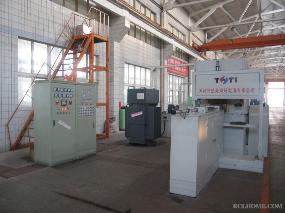

 楼主| 发表于 2014-11-21 14:11:49 | 显示全部楼层
随风飘飘 发表于 2014-11-21 13:56
楼主的炉子是分几区的!
类似箱式炉,只有一个炉膛
这是控制柜。炉子主体呢  发表于 2014-11-21 17:17
wanggong + 10 漂亮!

发表于 2014-11-21 17:51:09 | 显示全部楼层
毛毛的 发表于 2014-11-21 14:11
类似箱式炉,只有一个炉膛
之前在三一上班的时候的配套设备。
wanggong + 10 上帖给解释加分!这帖给图片加分!.

发表于 2014-12-2 17:41:12 | 显示全部楼层
通甲醇的目的是防止氧化,如果通入氮气是不是可以减少甲醇的滴入量?炉子不是用来渗碳的 ...
你的设备是薄板淬火自动线,天津热处理研究所制造的,仿ecm。可以通氮气+甲醇,减少开炉门时空气进入量
