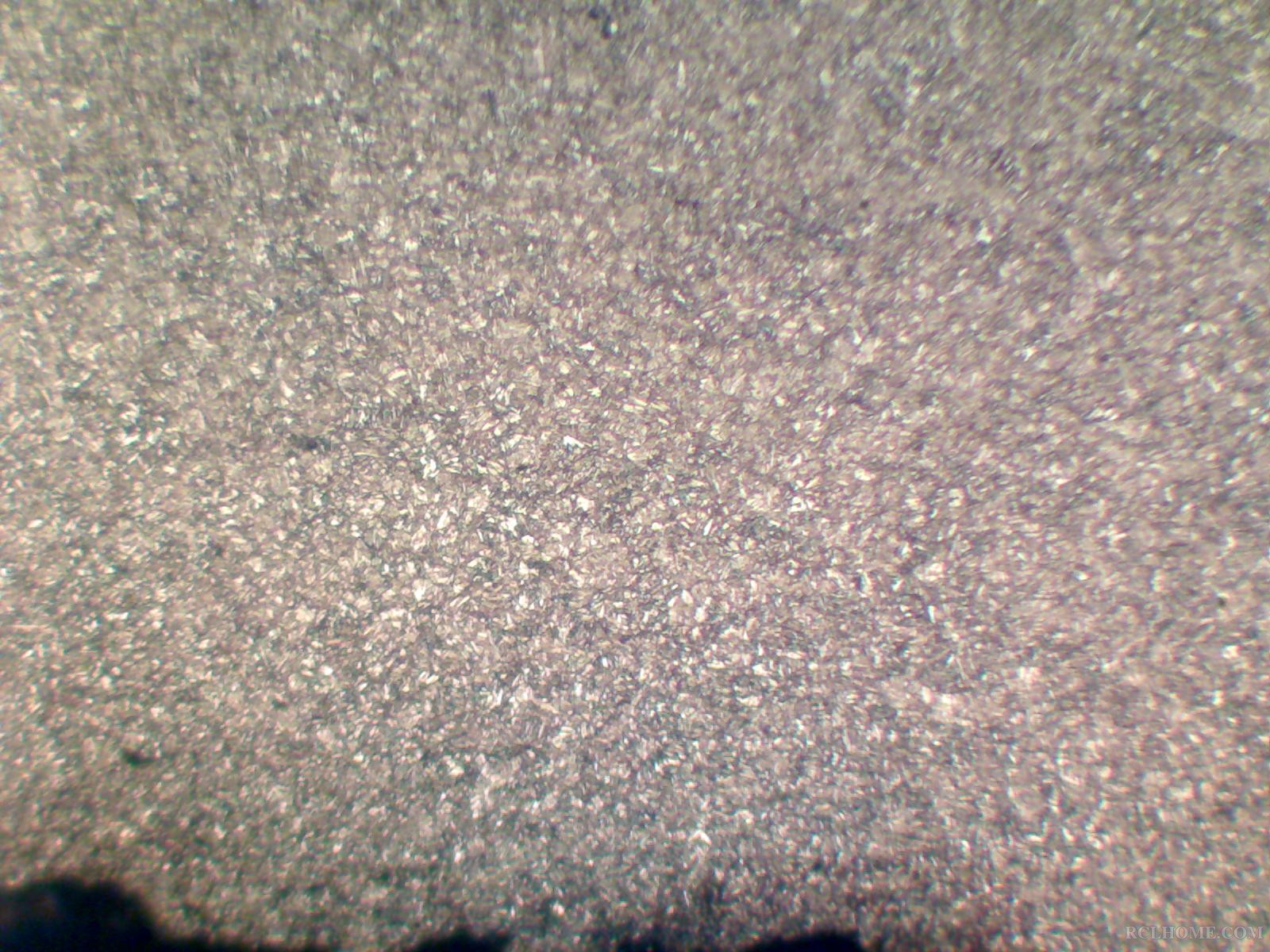

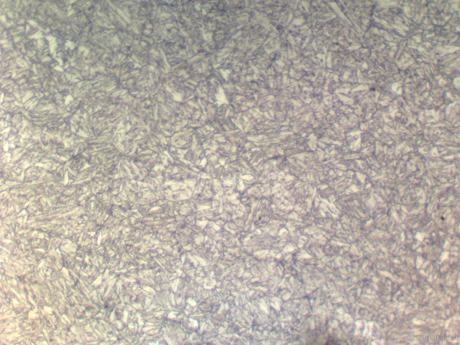

×400
×400
×100
×100
材料是瑞典HARDOX 500耐磨板,热处理工艺我也不晓得,请各位高工帮忙看看这是什么组织?

淬火加回火以后的组织。
发表于 2014-11-21 13:03:07 | 显示全部楼层
可能是回火索氏体,硬度多少啊?
发表于 2014-11-21 13:57:32 | 显示全部楼层
像奥氏体组织,。。。。。。。。。。。。。。。

 楼主| 发表于 2014-11-21 14:56:57 | 显示全部楼层
aaron01 发表于 2014-11-21 11:17
淬火加回火以后的组织。
这个范围好广,高工可否细说

 楼主| 发表于 2014-11-21 15:14:59 | 显示全部楼层
清淡 发表于 2014-11-21 13:03
可能是回火索氏体,硬度多少啊?
我打洛氏硬度有41HR这样,但是有些地方37HRC左右,但是根据产品的介绍这个应该不是索氏体组织,可能是图片拍得不是很好,但是设备就这样
牌号                  C                  Si                  Mn                  Cr                    Mo           Ni                    Bt                   P
HARDOX500        ≤0.29        ≤0.70        ≤1.60        ≤1.00        ≤0.60        ≤1.00        ≤0.004        ≤0.025
                       S≤0.010
抗拉强度≥1400MPa      延伸率≥10%   低温冲击功(-40℃) ≥30J     硬度:450-540HBW

 楼主| 发表于 2014-11-21 15:16:53 | 显示全部楼层
这个组织很细,貌似是细晶粒钢来着
发表于 2014-11-21 17:20:10 | 显示全部楼层
500代表就是HBW500的意思,这种钢就是把硬度表示在钢号上的。最高的我见过有600的。
另外,这种钢是强力水淬的,交货状态是淬火回火态,通过回火把硬度降到500HB左右。
图上心部可以看到几乎是全马氏体的回火组织,说明淬火很强,表面反而有少量铁素体,怀疑是截面很薄,在淬火转移的时候,表面已经有少量铁素体析出。猜测,如果用HV来检测硬度,表面硬度会低于心部硬度。
发表于 2014-11-21 17:44:05 | 显示全部楼层
qingtian梁 发表于 2014-11-21 15:14
我打洛氏硬度有41HR这样,但是有些地方37HRC左右,但是根据产品的介绍这个应该不是索氏体组织,可能是图 ...
那可能就是低温回火组织了,回火马氏体。

发表于 2014-11-21 17:55:01 | 显示全部楼层
淬火加回火,回火马氏体加残余奥氏体,还有弥散的碳化物?
发表于 2014-11-22 09:02:43 | 显示全部楼层
这个材料成分,出现残奥的可能性不大。

 楼主| 发表于 2014-11-25 13:49:45 | 显示全部楼层
另外,这种钢是强力水 ...
这个钢板是很薄,只有5mm厚, 我这里只有一台洛氏硬度,没有维氏硬度,打不了维氏硬度

发表于 2014-12-17 17:23:52 | 显示全部楼层
如果回火温度在350-500度之间,一般是托氏体,500-560度之间为回火索氏体
在500度左右的话,托氏体+索氏体的机械混合物。
第一张图组织明显保持着马氏体的位相趋势,此图基体组织为托氏体。
