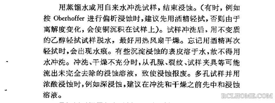

我在一本书上找到这样一段话,和我说的基本类似:

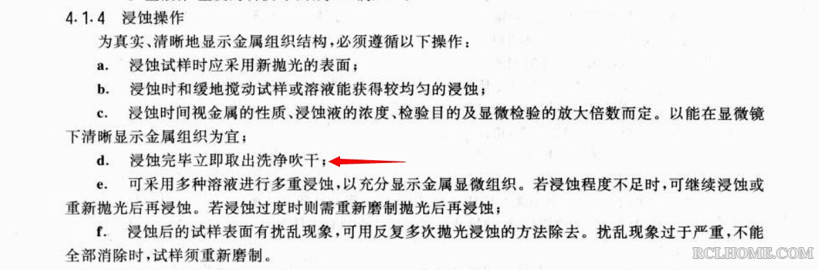

但是我找了GB/T13298-1991的《金相显微组织检验方法》这个标准,上边并没有明确具体的腐蚀顺序和方法,上面只说了这么一句话:
并没有明确而
请问各位专家,有具体规定腐蚀方法的标准么?或者说这个13298已经更新?目前我只有1991这个版本的资料!
谢谢

就这个简单的腐蚀没必要纠结这些,只要组织显示的清晰、正确即可。

腐蚀时最好将样件用夹子放在腐蚀剂里腐蚀,那样相对均匀,一般腐蚀后镜面会有颜色的差别
