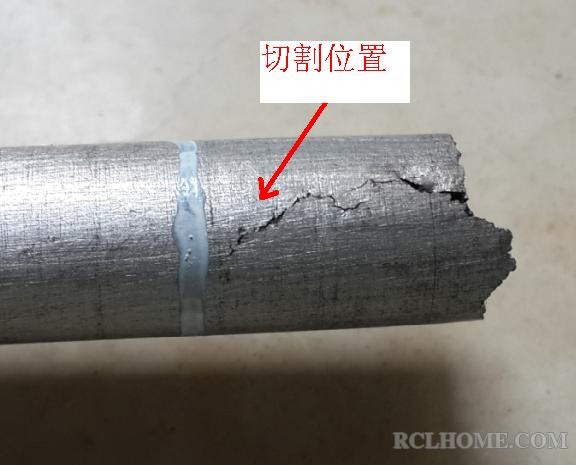

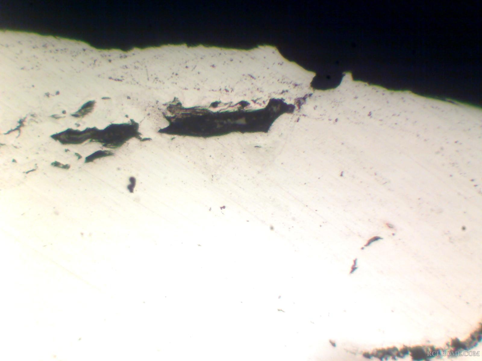

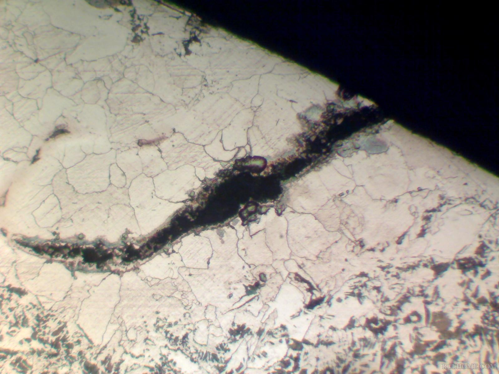

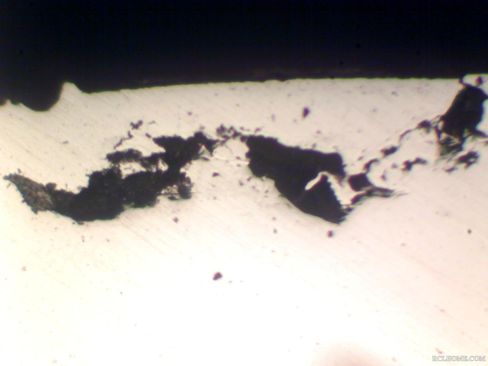

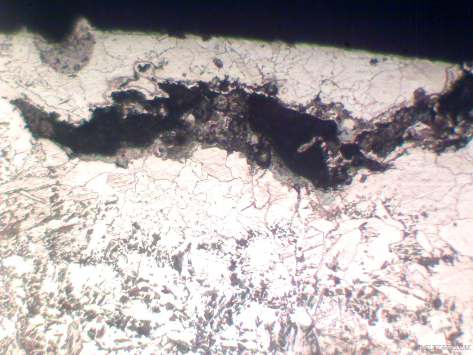

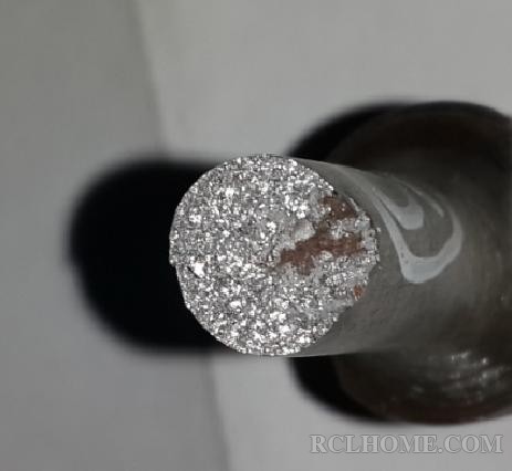

材料ZG270-500  正火  ,拉伸试样拉断之后抗拉强度505MPa,屈服强度285MPa,但延伸率只有7.0%,我割了一块下来做金相,大家来看一下: 切割位置.JPG 拉伸试样断口形貌图.JPG
抛光后1# 100×
抛光后1#  100×
抛光后2# 100×
抛光后2# 100×

腐蚀后1# 100×
腐蚀后1#  100×
腐蚀后2# 100×
腐蚀后2# 100×

原材料有裂纹翻边,那个锈的地方。
金相也很明显,裂纹里氧化严重,正火前就开裂了,有裂纹的轴,拉伸能好吗?
