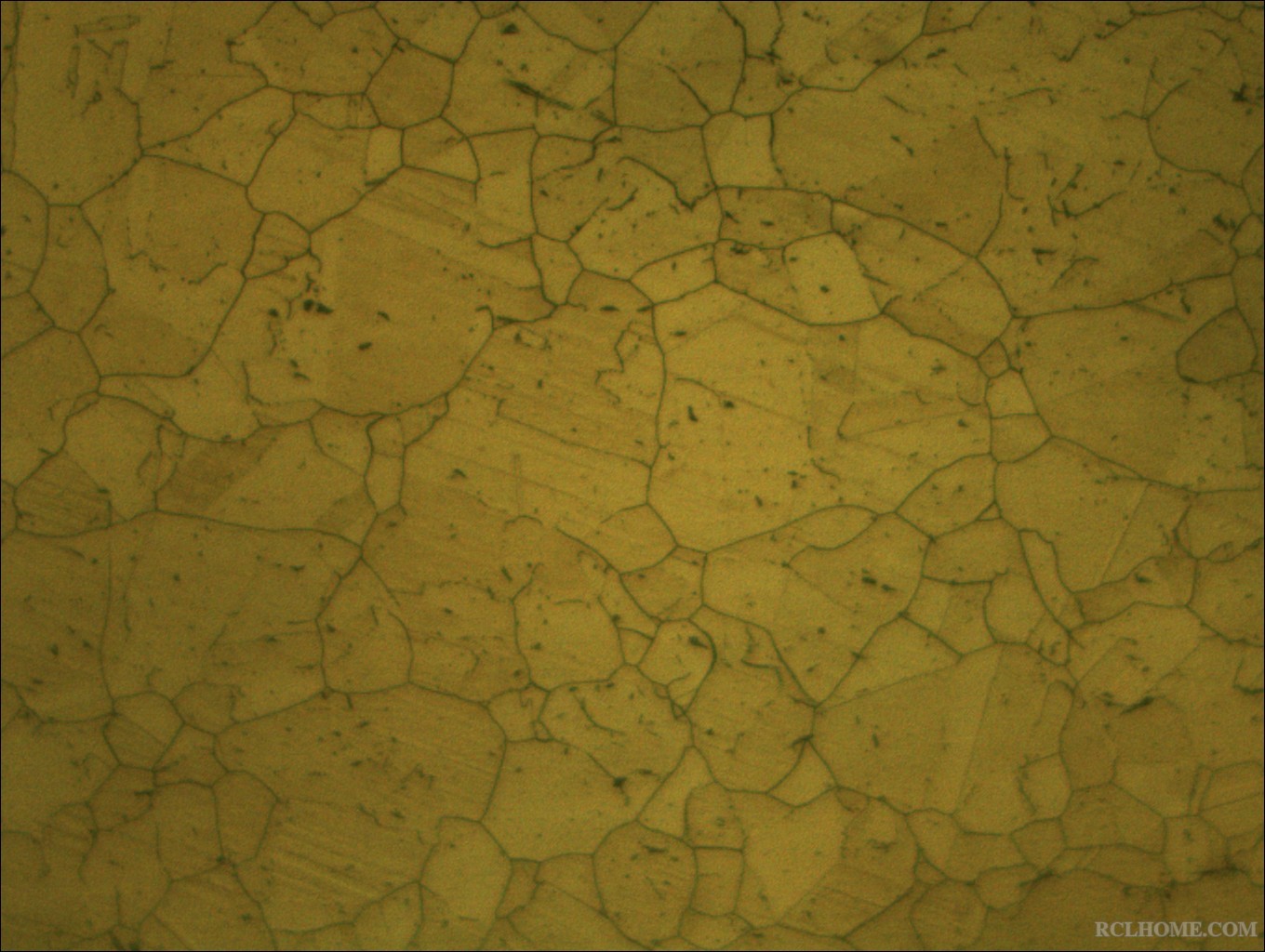

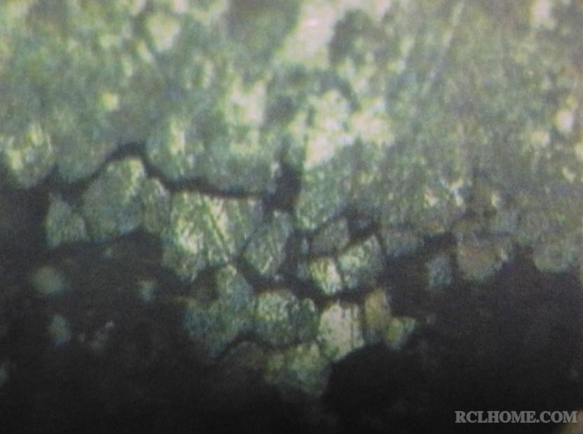

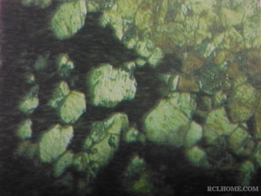

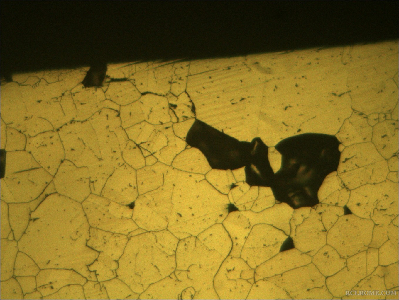

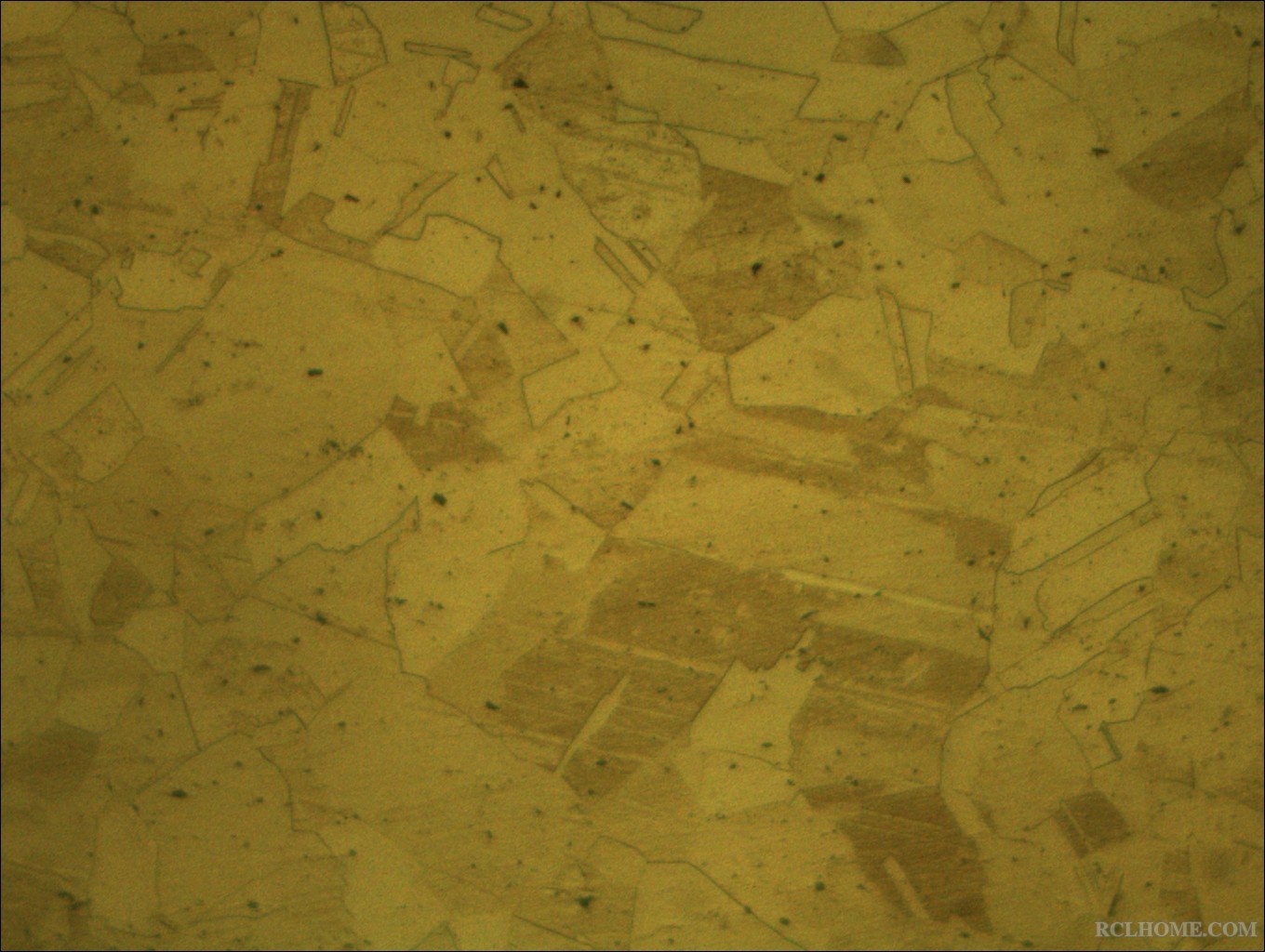

材料是F304L的,含碳量低于0.03%,先是在675度保温一小时敏化,空冷的,然后在沸腾的硫酸-硫酸铜溶液中煮沸十六个小时,弯曲后,弯曲的两侧有大量显著的裂纹。大家看一下,晶界上是什么,晶间腐蚀这么严重的还是第一次遇见
敏化前金相,F304LX100倍,草酸电解腐蚀
敏化前,F304LX100倍,草酸电解腐蚀
敏化后,100倍
敏化后,100倍
敏化后,400倍
敏化后,400倍
晶间腐蚀后,100倍
晶间腐蚀后,100倍
晶间腐蚀后,100倍
晶间腐蚀后,100倍
晶间腐蚀后,400倍
晶间腐蚀后,400倍

针对楼主提出的问题,观察了贴出的图片后,松涛阵阵给出以下答复,请楼主斟酌:
                                     关于奥氏体不锈钢晶间腐蚀试样弯曲后裂纹性质的判定
    为解决F304(0Cr18Ni9或06Cr19Ni10,含碳≤0.08%)奥氏体不锈钢焊后具有晶间腐蚀倾向而研制的超低碳奥氏体不锈钢F304L(00Cr19Ni10或022Cr19Ni10,含碳≤0.030%).在敏化状态耐晶间腐蚀能力显著优于F304。固溶温度为1050-1100℃。固溶温度低于1000℃,铬的碳化物溶解不足,基体含铬量降低,将导致钢的耐蚀性降低;固溶温度大于1100℃时,δ-铁素体量增多,晶粒易粗大。
    判断钢的晶间腐蚀,经过晶间腐蚀试验的试样弯曲后产生的裂纹不是唯一条件,还应进行金相分析验证。如果试样的夹杂物含量高,则钢的塑性低,没有经过晶间腐蚀的试样,在弯曲时受力面也可以拉裂。
    据所列金相照片观察:(1)钢中脆性夹杂物较多;(2)混晶;(3)敏化后晶间腐蚀前与晶间腐蚀后的金属晶界没有多大变化,但是出现腐蚀孔洞。鉴于上述观察,个人认为不足说明为晶间腐蚀结果,其弯曲裂纹为脆性夹杂物处于试样的受力表面(或近表面),在拉应力作用下而产生。为了验证推断的正确性,可以重新制作晶间腐蚀试样,在没有经过晶间腐蚀试验前进行弯曲试验,检查受力面是否有裂纹产生。如产生裂纹,则说明材料存在缺陷,不是晶间腐蚀所引起的。经晶间腐蚀的试样,扔到水泥地上,听其声音,如有金属声,则金属没有晶间腐蚀;如失去金属声,出现朽木质声音,则说明金属已经产生了晶间腐蚀。
