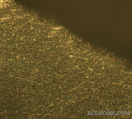

本人金相新手,发群里有人说我金相图片上马氏体组织呈现粗针状,属于缺陷组织,易开裂,但是我做了几个试样发现组织在边界2.5MM处都是这样的,第一张1MM是细条状的正常组织。我公司对调质钢(外面公司提供)进行表面感应高频淬火,回转支承球道,材质为S48C,对应国内材料为45钢-50钢性能之间 1MM处.jpg 2MM处.jpg

哪有见到粗针?

太模糊了,划痕到时很清晰{:soso_e120:}。我猜说你组织粗是因为组织差异,大哥你是高频淬火,你知道高频加热速度多快吗?快速加热晶粒还来不及长大,所以晶粒细小,而你基体是调质处理,两种处理出来的组织是完全不同的,而且在之前的调质淬火晶粒肯定比高频大的,比表面粗那是肯定的,就看粗到什么程度了,太粗了不好。
