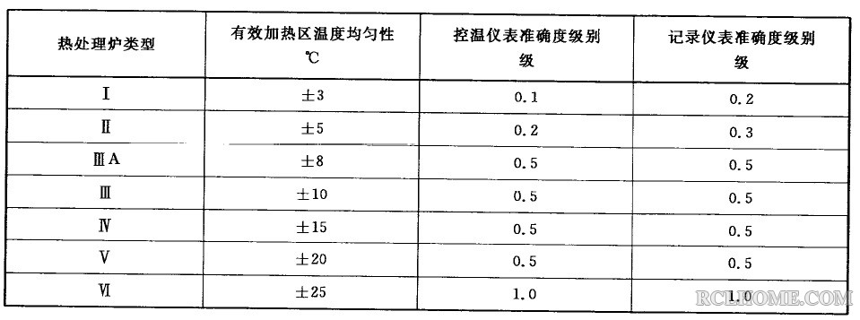

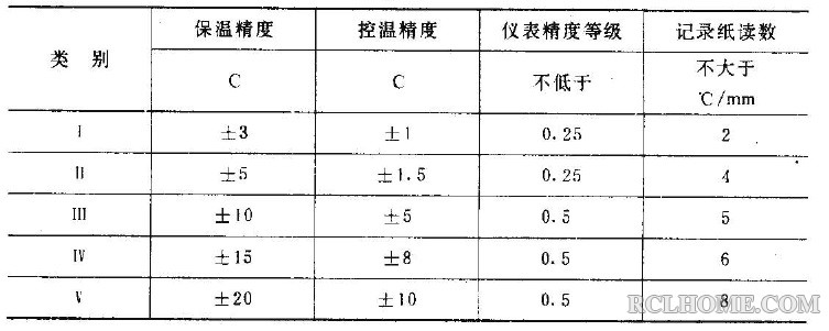

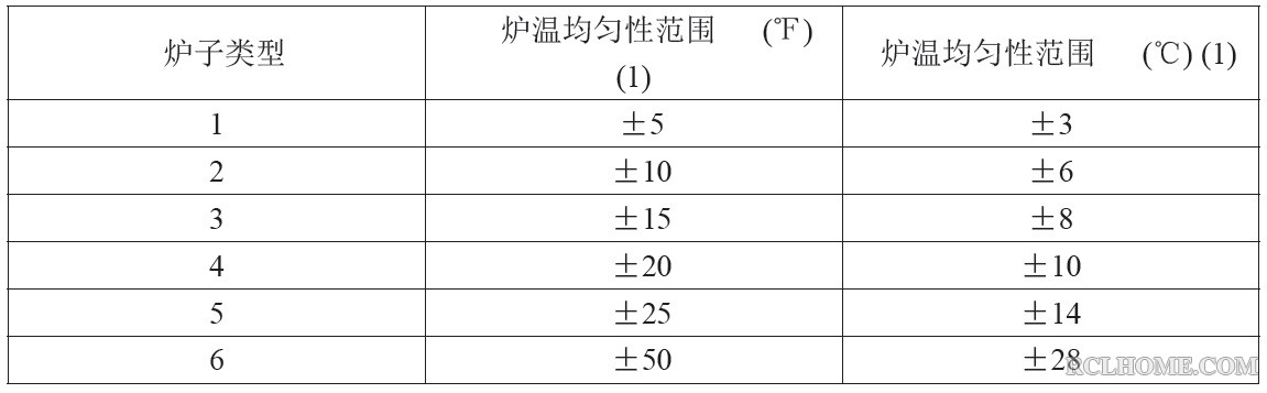

发表于 2014-11-15 21:29:30 | 显示全部楼层
稻草人 发表于 2014-11-14 13:55
说的就是版主这个“范围之内”是否有依据或者规定,这个范围的原因
“范围之内”指的是炉子等级标准,不同的标准有不同的分法,看你的设备是属于哪一个等级。
AMS2750E
GBT9542
HB5425
