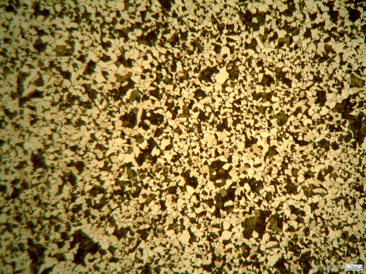

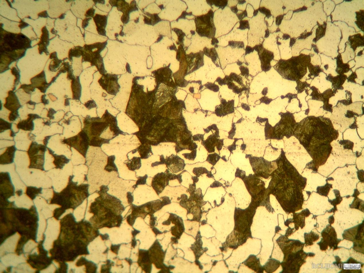

20CrMnTi锻件产品正火920度加热空冷出现混晶组织,如何消除或者改善 输出齿轮轴20CrMnTi正火不合格920X100.jpg        输出齿轮轴20CrMnTi正火不合格920X400.jpg

是出现了贝氏体组织??

 楼主| 发表于 2014-11-8 09:24:21 | 显示全部楼层
沧海一声笑 发表于 2014-11-7 21:59
是出现了贝氏体组织??
并没有贝氏体出现,组织是可以的,单小晶粒中包围着大晶粒,明显存在混晶,锻造组织遗传造成。

发表于 2014-11-8 09:29:00 | 显示全部楼层
个人认为:2-3级,晶粒较均匀,合格组织。

 楼主| 发表于 2014-11-8 09:36:48 | 显示全部楼层
你是说正火组织2-3级吧,但明显存在大晶粒,

发表于 2014-11-8 15:56:41 | 显示全部楼层
重新加热锻造,延长加热保温的时间
发表于 2014-11-9 17:26:06 | 显示全部楼层
呼呼猫 发表于 2014-11-8 15:56
重新加热锻造,延长加热保温的时间
好像不太现实吧???

发表于 2014-11-10 11:24:58 | 显示全部楼层
你的正火采用的等温正火还是普通正火,设备是连续正火线还是井式炉,根据组织来看,正火组织的确存在混晶,可适当增加920保温后冷却到鼻尖区的冷却速度,这样会改善混晶现象

发表于 2014-11-10 21:18:55 | 显示全部楼层
再正火一次看看是什么结果。

发表于 2014-11-10 22:42:23 | 显示全部楼层
这样的组织如果判为混晶,估计没厂家会同意

发表于 2014-11-15 11:57:04 | 显示全部楼层
沧海一声笑 发表于 2014-11-9 17:26
好像不太现实吧???
看零件了的形状了,有的可以
