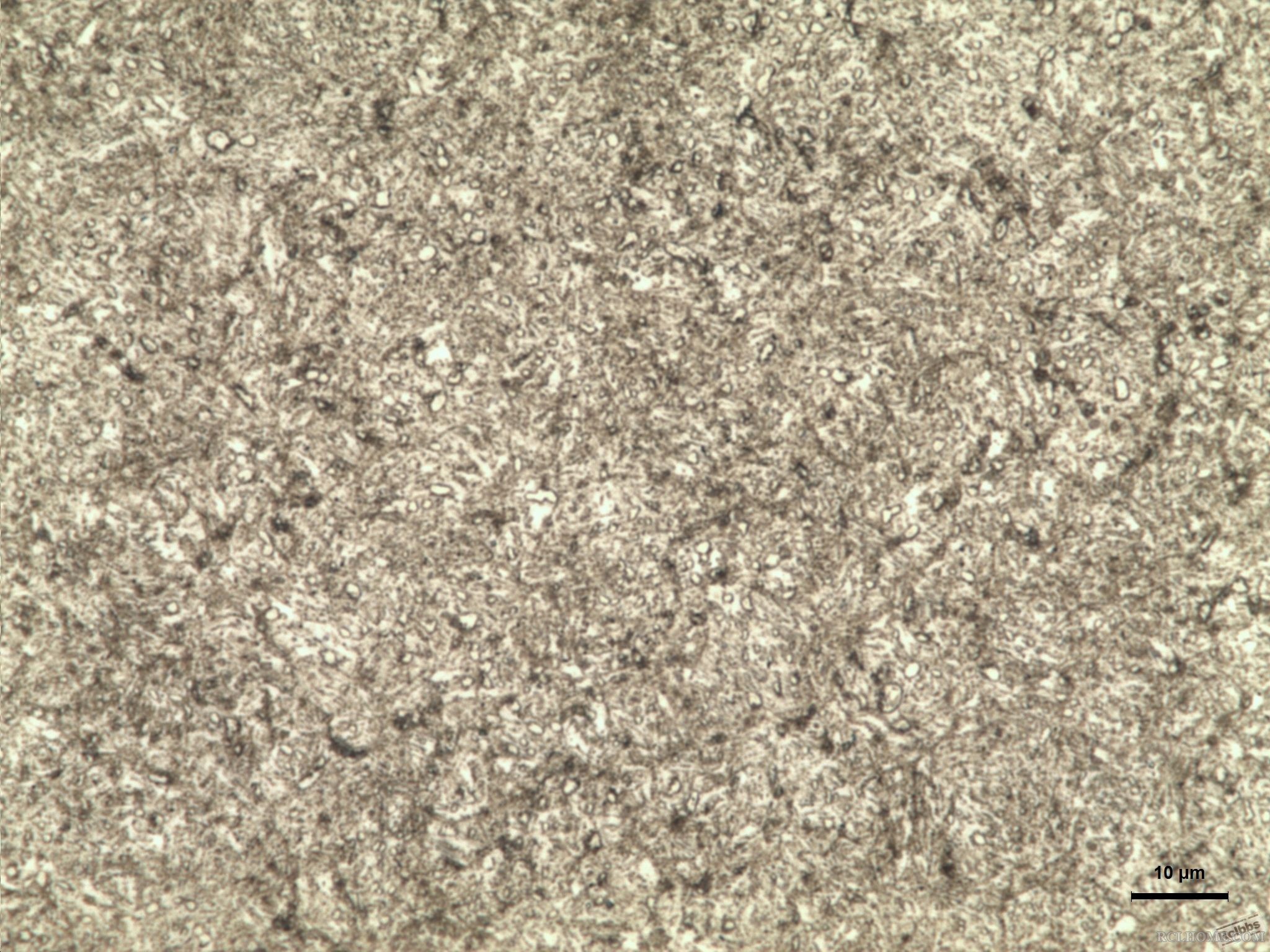

材质65Mn 硬度在38~42之间,工艺是经硝盐淬火后中温回火。
我看图中颗粒是碳化物,问题是65Mn回火屈氏体中怎么会出现碳化物颗粒呢?

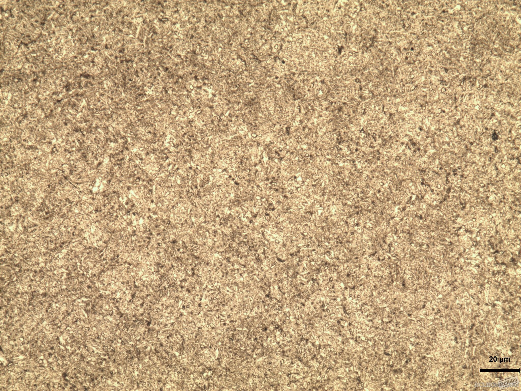

图1和图2的放大倍数是不是弄反了?

照片从隔壁淘来的,倍数没弄错,看碳化物大小,1000X还是大些的。

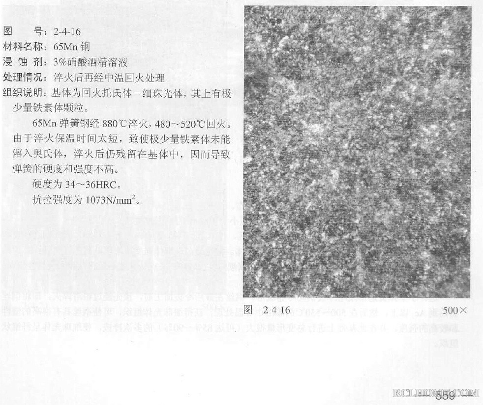

不过李炯辉的《金属材料金相图谱》中确实有一张500X的图,图中显示的与此种情况一样,但图说明是加热保温不足出现未溶铁素体。

严工看看1楼的图片和23楼的图片有什么差别吗?

23楼的照片太模糊了,1楼照片很清晰,1000倍的照片把碳化物的圆点特征都勾画出来了,典型的球化条件下产物。

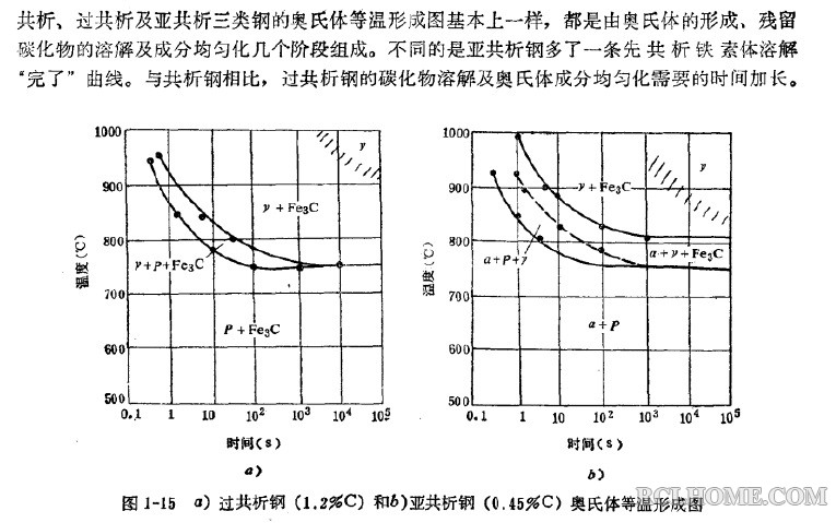

发表于 2014-11-11 13:22:44 | 显示全部楼层
以下截图中文字和图,摘自刘云旭所著金属热处理原理第11页和12页,图1-15很说明问题:

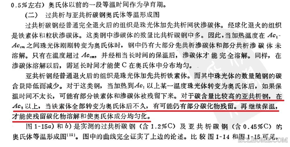

发表于 2014-11-11 13:30:46 | 显示全部楼层
把图1-15b)做个分析,哪怕是45钢,按照加热方式1来加热,都有可能是铁素体先消失。
铁碳相图是平衡相图,实际加热是有差别的,所以不能说在加热时,亚共析钢一定会碳化物先消失。
类似的情况,在冷却时候的伪共析现象,也是因为实际冷速和平衡冷却的有差别,才会出现的。比如60钢是亚共析钢,在正火冷却的时候,冷速条件合适,就可以得到全部是共析的组织。

 楼主| 发表于 2014-11-11 14:53:03 | 显示全部楼层
似乎与伪共析相反,加热速度过快,早早到到达奥氏体化温度,同样的奥氏体化保温时间,快速加热容易出现未溶碳化物。
这下明了了。
