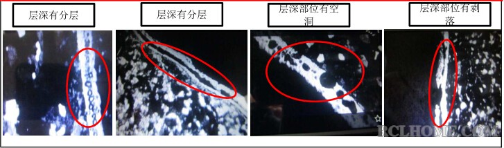

老问题了,今天再次向大家请教。这问题已经恼了我很长时间了,望大家帮帮忙,是哪里出问题了。具体见附件:

补充一下,这是sch270c材料软氮化出来的产品

        惭愧,不知道SCH170C相当于国产什么材料(哪个牌号)?
        请楼主介绍一下您所使用的氮化技术和氮化工艺?

根据主题提供的资料,只能猜一下!可能与氢气有关!

是不是制样的事呀?
        请楼主介绍一下您所使用的氮化 ...
不好意思,是SPH270C。是低碳冷轧钢板DC01,含碳量标准规定为0.15%以下,钢厂实际控制在0.045%左右。工艺是,620度,强渗7小时,氨流量2~2.5m3/h,j降到500度油冷
是吧?那和氨分解率有关了?

村长 发表于 2014-11-2 21:00
是不是制样的事呀?
这个应该不是吧,都是专业的

不好意思,是SPH270C。是低碳冷轧钢板DC01,含碳量标准规定为0.15%以下,钢厂实际控制在0.045%左右。工艺 ...
        技术要求是什么?为什么要采用620°C渗氮?
        设备型号(规格)?
        设备型号(规格)? ...
大于450HV0.2,0.008~0.04mm。设备是摄山井式炉。620度可能是防腐吧
         那你这个产品做过防腐(盐雾)试验吗?实际防腐情况如何?
木有,技术要求没有,我们就没管
