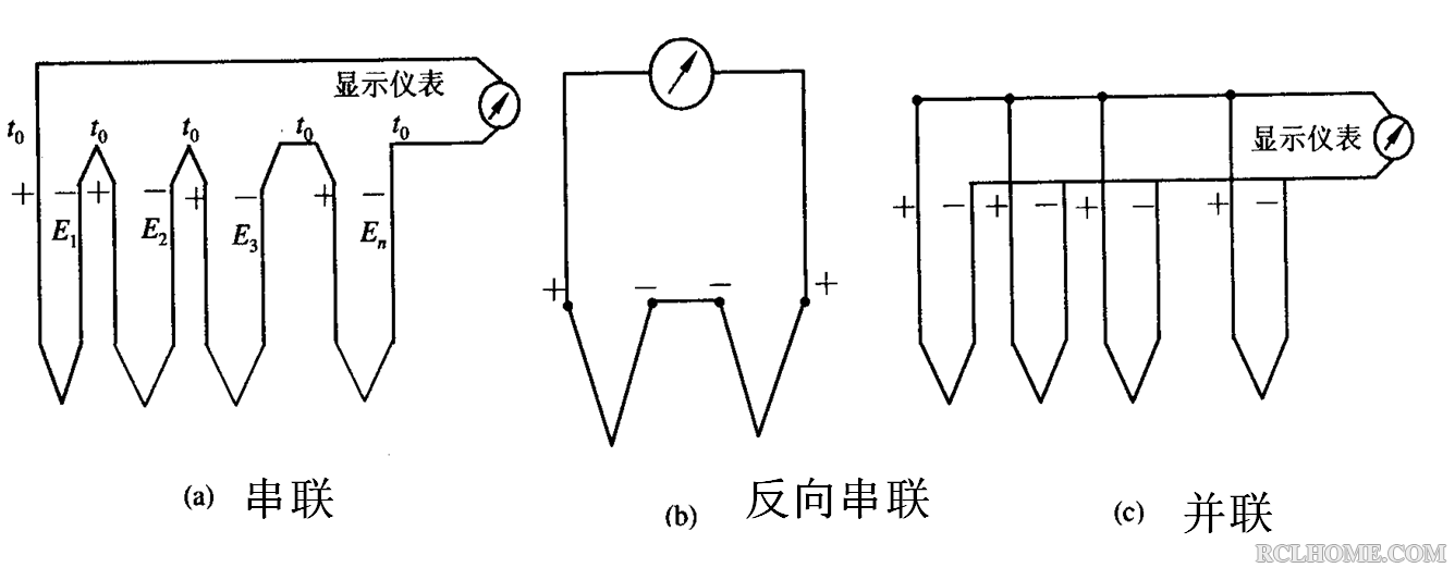

我们常见一根热电偶接一块仪表,却未见如下接法。
特殊情况下, 热电偶可以串联或并联使用, 但只能是同一分度号的热电偶, 且参考端应在同一温度下。如图a热电偶正向串联, 可获得较大的热电势输出和提高灵敏度。在测量两点温差时, 可采用图b热电偶反向串联。利用图c热电偶并联可以测量平均温度。

“测量两点温差”是什么意思?
串联是不是一个仪表测量多个热电偶?
 楼主| 发表于 2014-11-1 10:20:27 | 显示全部楼层
microsoft 发表于 2014-10-31 22:53
“测量两点温差”是什么意思?
串联是不是一个仪表测量多个热电偶?
串联有正向串联和反向串联两种,正向串联是热电偶毫伏值的叠加,反向串联是两根热电偶的毫伏值差。
串联达到的目的不一样。

不明白您的意思,串联起来干嘛呢。一个仪表一根热电偶就好呀
 楼主| 发表于 2014-11-3 07:31:18 | 显示全部楼层
这三种情况都在是特殊的情况下来使用的,正常的情况下就一块仪表对应一根热电偶就好了。
有这三种可能性的用法,不一定要这样使用。

如果回火炉的热电偶(低温)与淬火炉的热电偶(高温)串联起来是什么个情况?
 楼主| 发表于 2014-11-3 21:39:48 | 显示全部楼层
microsoft 发表于 2014-11-3 07:56
如果回火炉的热电偶(低温)与淬火炉的热电偶(高温)串联起来是什么个情况? ...
我认为这没有什么意义了,最后的信号谁都不代表,最多表示这个两个炉子的温度和是多少。
