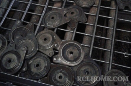

发表于 2014-10-31 18:53:18 | 显示全部楼层 |阅读模式
网带炉生产的。
 楼主| 发表于 2014-10-31 18:55:18 | 显示全部楼层
猜猜斑痕产生的原因。
发表于 2014-10-31 20:20:19 | 显示全部楼层
渗前没洗干净呗。
搬运工 + 10 谢谢参与

发表于 2014-11-1 14:59:53 | 显示全部楼层
两张图的颜色看上去不一样,是由于照相远近的原因吗?
发表于 2014-11-1 19:43:56 | 显示全部楼层
望闻问切,这都不可缺少的
 楼主| 发表于 2014-11-1 21:29:43 | 显示全部楼层
都有斑痕,照相机反光不同。

发表于 2014-11-3 10:48:28 | 显示全部楼层
油帘和抽气的问题吧?

发表于 2014-11-4 08:47:36 | 显示全部楼层
淬火油清洗不干净,回火后的颜色吧

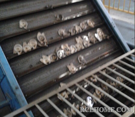

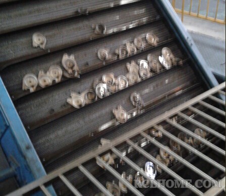

 楼主| 发表于 2014-12-12 14:49:34 | 显示全部楼层
这个是出淬火槽时拍摄的。

发表于 2015-4-26 23:55:49 | 显示全部楼层
不是淬火前没有洗干净就是回火没有吹干净,有水渍烧干净了成这样。叫做花脸工件。
