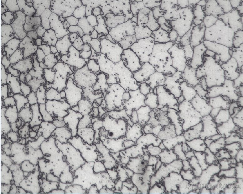

35K材料做球化退火,400-500度左右拿出来空冷。这组织不想球化组织。大侠看看是不是晶界析出渗碳体啊。

发表于 2014-10-30 14:02:03 | 显示全部楼层
是球化组织!
不知放大多少倍的金相,晶粒度是不是粗大?
35K什么成分?含碳量多少?

 楼主| 发表于 2014-10-30 14:07:27 | 显示全部楼层
绿秋叶 发表于 2014-10-30 14:02
是球化组织!
35K什么成分?含碳量多少?
放大400倍,0.35的碳含量
发表于 2014-10-30 14:09:57 | 显示全部楼层
是球化组织!
35K什么成分?含碳量多少?
其实就是35钢,只不过Mn含量高一点。化学成分和35钢类似,Mn大概是1%左右。

发表于 2014-10-30 14:54:52 | 显示全部楼层
那球化的算不错了!

发表于 2014-10-30 16:55:30 | 显示全部楼层
铁素体基体上分布着粒状珠光体

发表于 2014-10-30 19:24:10 | 显示全部楼层
请问是等温球化退火吗?楼主应该是螺丝行业的吧。我觉得自己球化退火已经做的不错了,我见过宝钢的35K球化退火,只比这个稍好,碳化物也是类似于不连续弯曲的长条,他们也没做到像SCM435那样,非常均匀分布的粒状碳化物。

发表于 2014-10-30 21:31:41 | 显示全部楼层
球化颗粒有点少了,是35钢??测测化学成分

发表于 2014-10-30 22:15:54 | 显示全部楼层
我爱大自然 发表于 2014-10-30 19:24
请问是等温球化退火吗?楼主应该是螺丝行业的吧。我觉得自己球化退火已经做的不错了,我见过宝钢的35K球化 ...
想要获得“非常均匀分布的粒状碳化物”,用淬火、回火工艺进行球化。

发表于 2014-10-31 09:35:12 | 显示全部楼层
搬工,我认为调质得到的粒状碳化物跟球化退火得到的组织和性能差别很大,不能用调质来替代球化退火。
调质态的恐怕不适合冷挤压加工。调质碳化物是弥散的小质点,而球化退化的碳化物是聚集的小球状的。
没听说过有用调质替代等温球化退火,虽然调质少好多时间。

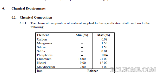

发表于 2014-10-31 22:36:49 | 显示全部楼层
我这有个客户316不锈钢标准,见附件。脆性测试,如何测试,可否有报告参考一下。
金相测试,铁素体含量超过25%,跟热处理有关吗?我记得刚开始要铁素体含量要<25%,后来说要>25%,铁素体含量多对性能影响如何?
我上网查了一下,一般铁素体含量要控制5.%到8.0%,最多也就25%,很少有资料说>25%以上的。
316不锈钢
316不锈钢
化学成分
化学成分
