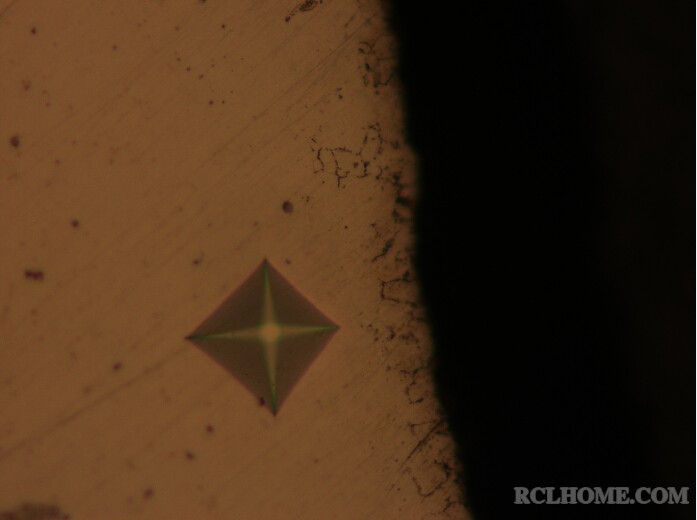

内氧化和屈氏体型网状组织通过不腐蚀和腐蚀来区别吗?   形态上的差异表现为?
发表于 2014-10-30 06:27:42 | 显示全部楼层
内氧化磨抛后直接就可以看了,以前我们要求是根据渗碳层深度来确定最大内氧化深度不能超多少。我没看懂朋友说的什么屈氏体?什么意思?
发表于 2014-10-30 08:54:11 | 显示全部楼层
这个根本不是屈氏体的网状组织,这个就是内氧化,沿晶分布的合金氧化物。
而屈氏体是要腐蚀后才能看到的。

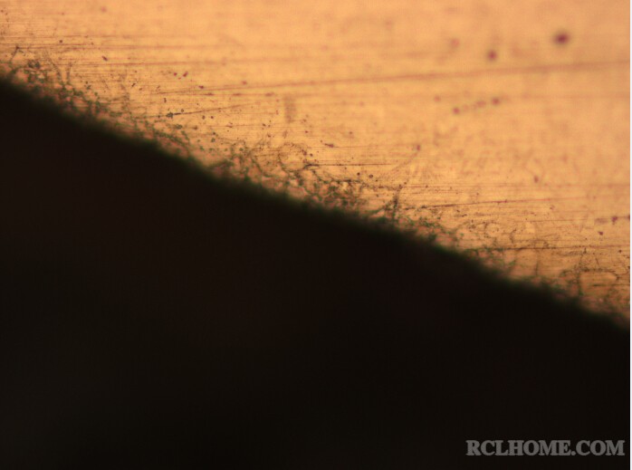

恩。但经常会有这样的一个问题,看内氧化的时候,如果不轻微腐蚀,看的内氧化不明显,而且轻微腐蚀后测量会比没有腐蚀的更深,轻腐蚀后,可以看到网状或者半网状的比较多,未腐蚀只能观察到少量。比如第二幅图,不轻微腐蚀,基本看不到什么,轻微腐蚀后看到的就比较多了。所以这点让我有点疑惑。难道是内氧化轻微,晶界氧化物少,看的不明显,而内氧化导致晶界合金贫化,奥氏体稳定性差(淬透性差),且氧化物为屈氏体形核点,内氧化伴随着屈氏体析出?所以轻微腐蚀后看的更明显,分布也更密集。这样理解是正确的吗,因为轻微腐蚀和不腐蚀看的区别确实有点大

大多数标准要求内氧化深度小于0.02mm。但经常会有这样的一个问题,看内氧化的时候,如果不轻微腐蚀,看的内氧化不明显,而且轻微腐蚀后测量会比没有腐蚀的更深,轻腐蚀后,可以看到网状或者半网状的比较多,未腐蚀只能观察到少量。比如第二幅图,不轻微腐蚀,基本看不到什么,轻微腐蚀后看到的就比较多了。所以这点让我有点疑惑。难道是内氧化轻微,晶界氧化物少,看的不明显,而内氧化导致晶界合金贫化,奥氏体稳定性差(淬透性差),且氧化物为屈氏体形核点,内氧化伴随着屈氏体析出?所以轻微腐蚀后看的更明显,分布也更密集。这样理解是正确的吗,因为轻微腐蚀和不腐蚀看的区别确实有点大

那个标准叫你们腐蚀的?别人要求就是磨抛后看的,你们没事非要去腐蚀干嘛?而且这个内氧化离标准值一般都很远的。

我的理解不是那样的,标准没有说让我们腐蚀看,我们就不能轻微腐蚀看嘛,有时候新的思维和突破,也可以说理解深刻吧,就是在小细节上,而且资料上没有规定一定是不腐蚀看呀,有些资料上些了不腐蚀或者轻微腐蚀。

第二幅图是轻腐蚀后的

郑州机械研究所出的关于齿轮渗碳淬火组织的标准,提到非马组织分内氧化型和托氏体型,托氏体型采用浅腐蚀。

表面氧化,浅表层可能有脱碳。脱碳后组织为铁素体,硝酸酒精很容易把晶界腐蚀出来。你看到的,应该是晶界,而不是内氧化。

如果脱碳,腐蚀就可以看的很明显吧,我这个木有脱碳的。关于不腐蚀和轻微腐蚀后看到的不一样,是怎么理解呢?屈氏体和氧化物共存的吗
