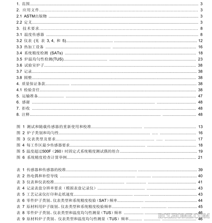

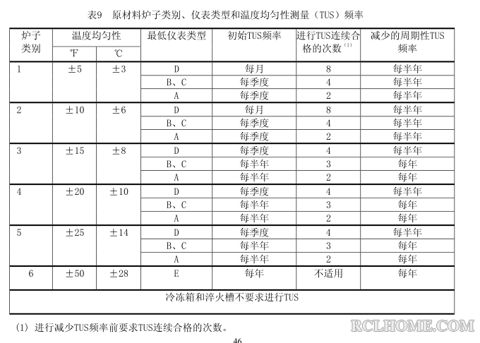

发表于 2015-7-1 15:28:23 | 显示全部楼层
炉温测试 TUS    SAT      AMS2750E  中文版
