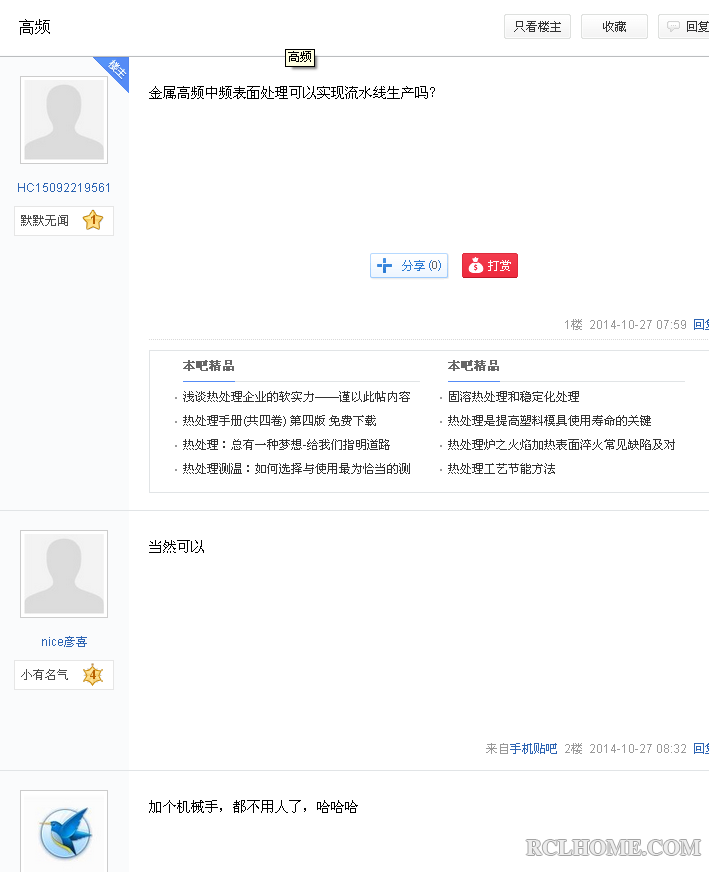

发表于 2014-10-29 13:36:49 | 显示全部楼层 |阅读模式
到贴吧里淘了个帖子,大家可以随便谈谈,交流一下

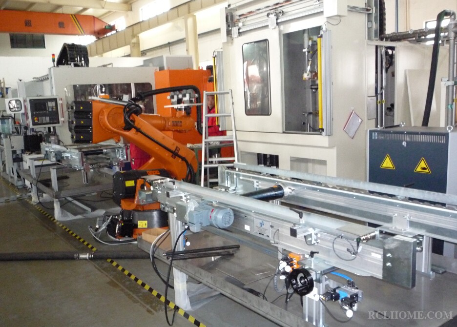

发表于 2014-11-1 16:27:23 | 显示全部楼层
这就是自动线照片

发表于 2014-11-1 16:31:41 | 显示全部楼层
这就是照片,这下应该上传了

 楼主| 发表于 2014-11-1 16:59:20 | 显示全部楼层
LINFHAO 发表于 2014-11-1 16:31
这就是照片,这下应该上传了
仅凭这一张照片看不出么来
