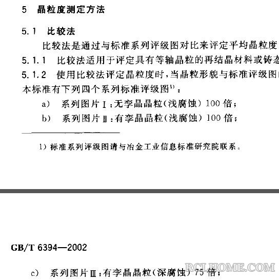

GB/T-6394-2002金属平均晶粒度评定办法有专门针对孪晶的,你可以看看国家标准:
清淡 + 10 谢谢!
