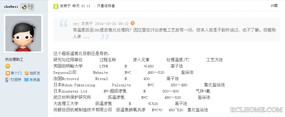

          如题(看截图),请交流一下

450以上的很多了
300-400的听说过有人在搞,具体到什么程度,不清楚
发表于 2014-10-28 16:19:10 | 显示全部楼层
400C左右的氮化是可行的,我们现在就有零件在用这样的工艺。
渗氮和渗碳一样,工艺是有很大调节空间的,工艺人员最好不要被一些条条框框束缚住,当然也不要闷头瞎撞,在理解原理的基础上,可以说水无常形,兵无常势,根据具体零件,具体要求,灵活运用才是真理。
另外,我觉得也没必要把所谓低温氮化工艺神秘化,或者进行炒作,只不过一个变种工艺而已,没那么玄。

没有机会接触低温氮化工艺,
能否把大概的工艺介绍一下

       400°C左右氮化,使用什么设备?气体氮化吗?那渗速估计是相当的慢啊

应该可以接受的吧,要不意义不大的

我这只有气体氮化啊,渗速当然要比常规温度慢,可是技术要求并没有要求要很深的扩散层啊,一般就要求表面以下几个丝的。
某些特殊应用才会用到这样的工艺,比如不锈钢渗氮,为了躲开敏化温度区间,不得不采用较低的温度来做氮化。还有一些其他的应用,也会比较适合低温氮化,比如一些模具氮化、弹簧氮化等等。

肯定不行。相比520氮化温度来说,400度氮化加工周期会很长的。
