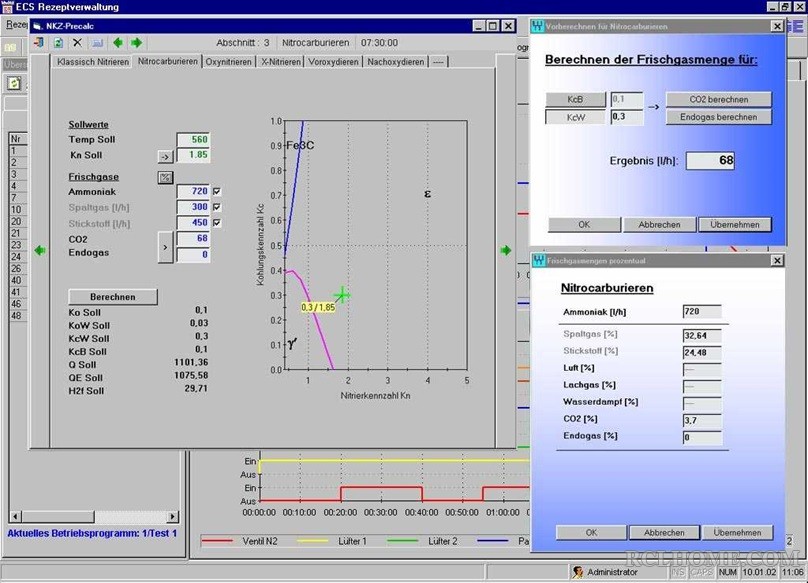

 楼主| 发表于 2014-10-17 12:32:31 | 显示全部楼层
上面的图是一个计算过程,从中间的图上看出,560C时,当Kn=1.85,Kcw=0.3的时候,表面的氮碳浓度落在ε单相区,可以得到单相的白亮层。
发表于 2014-10-17 14:59:44 | 显示全部楼层
aaron01 发表于 2014-10-17 12:32
上面的图是一个计算过程,从中间的图上看出,560C时,当Kn=1.85,Kcw=0.3的时候,表面的氮碳浓度落在ε单 ...
这个就是你萃斯控制系统吗?
 楼主| 发表于 2014-10-17 15:38:16 | 显示全部楼层
孤鸿踏雪 发表于 2014-10-17 14:59
这个就是你萃斯控制系统吗?
是斯坦格系统,我们用的是斯坦格,尼萃丝是我们对手,不可能用他们的系统。

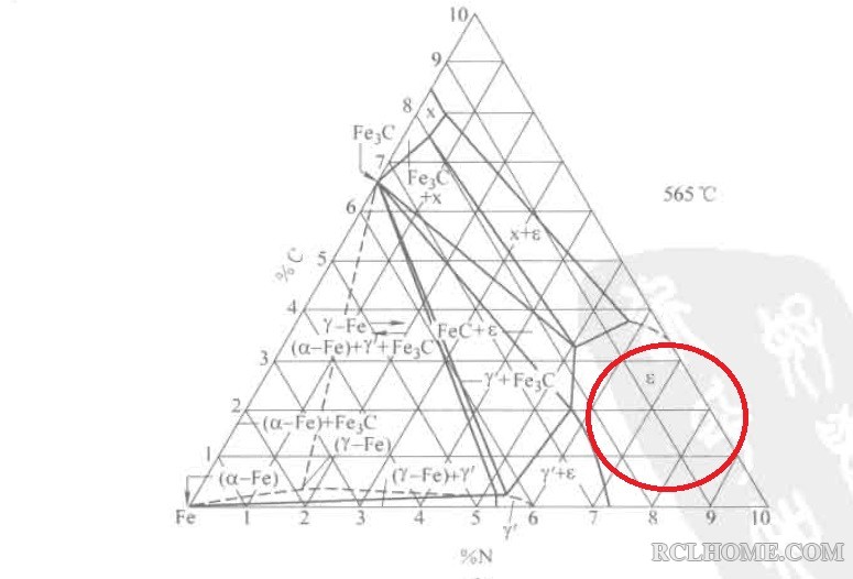

 楼主| 发表于 2014-10-19 14:15:35 | 显示全部楼层
这个讨论有点偏题了,忽略尼萃斯的相关内容吧,回到主题来。
从板凳帖里给出的铁碳i氮三元相图在565C的截面,很清楚地能够看到ε单相区,下图中红圈圈出来的区域。如果自始至终在工艺时间内把零件表面的碳、氮浓度控制在这个区域,即可获得ε单相白亮层。
