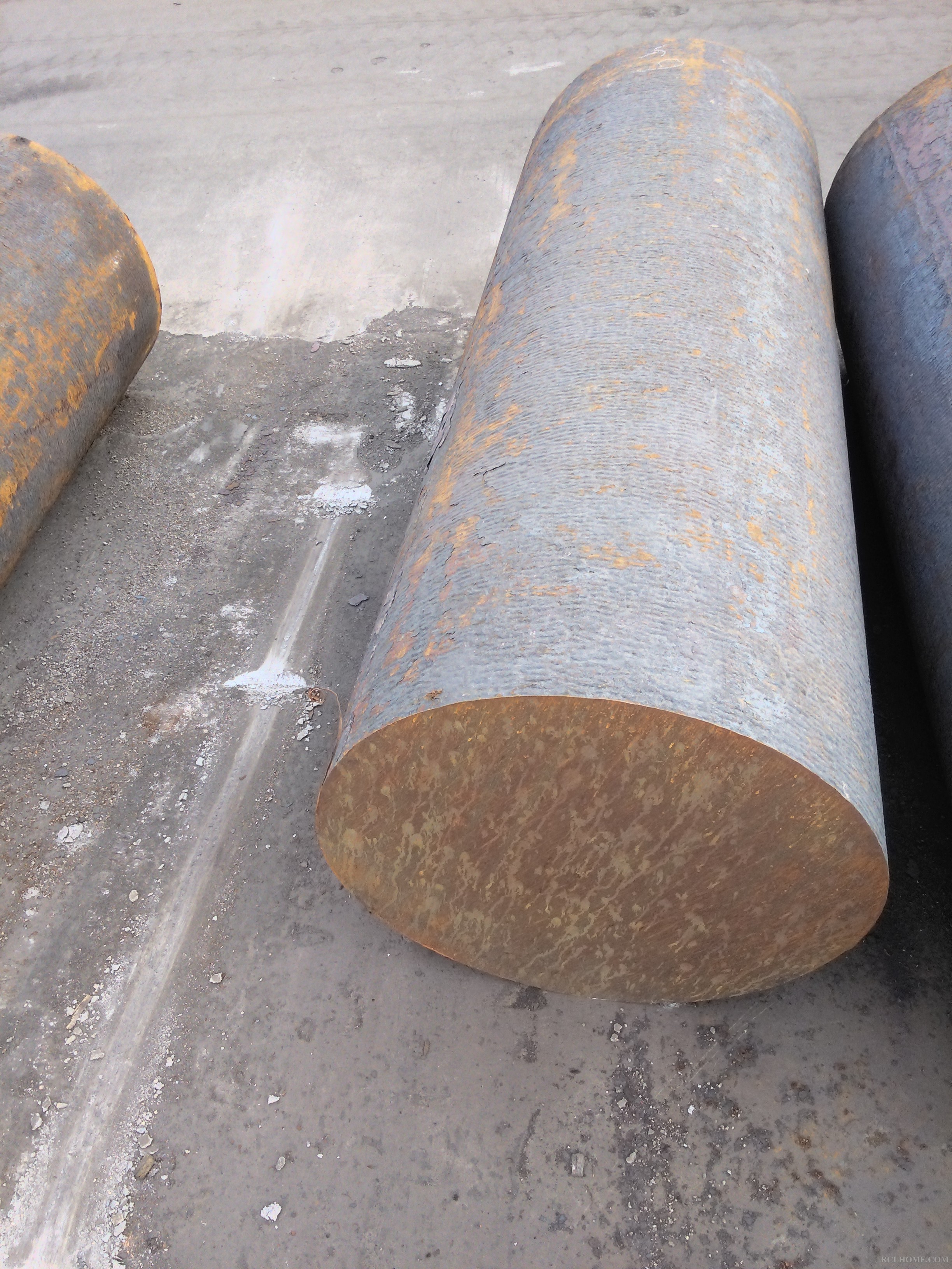

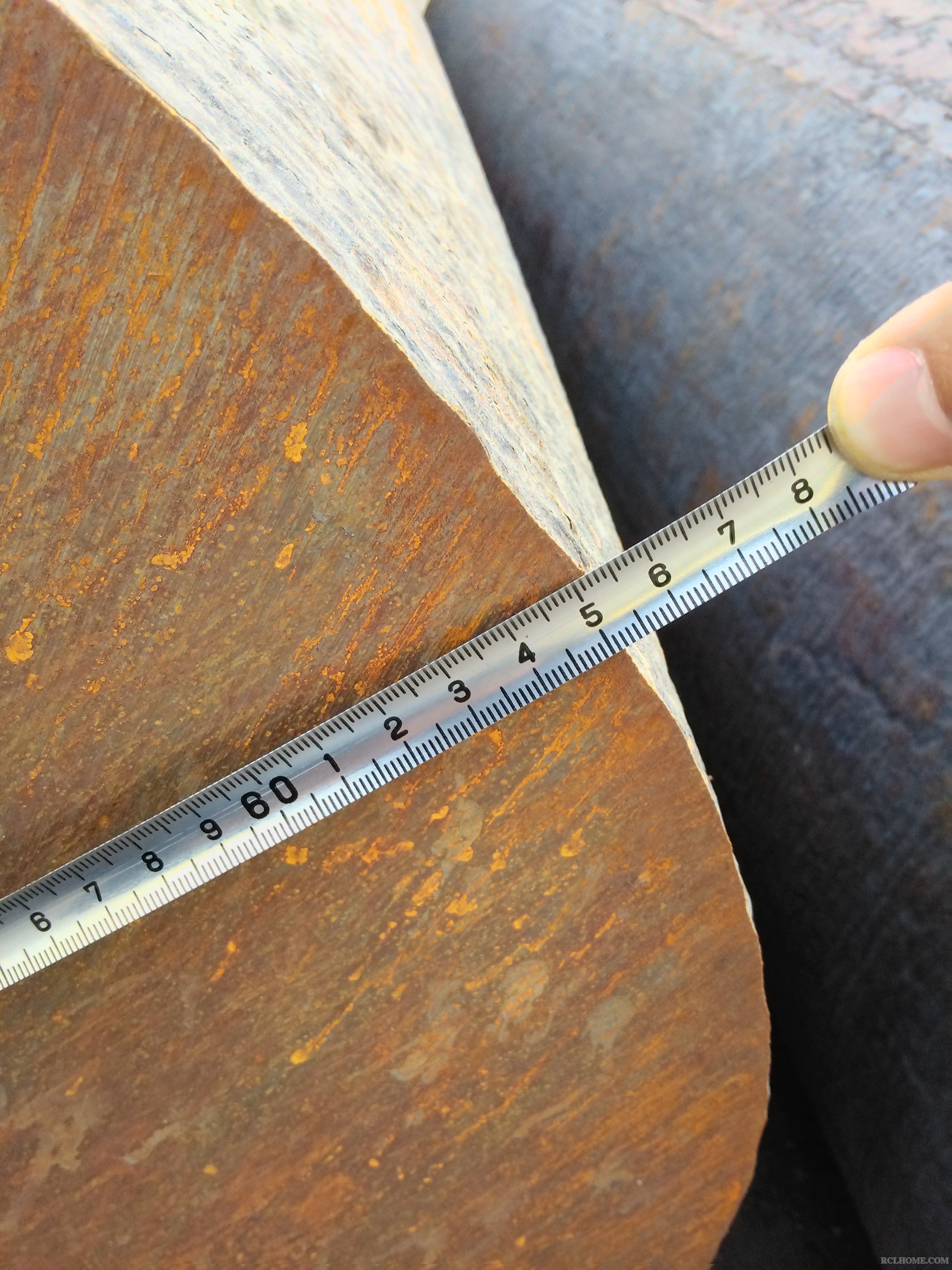

这是轧材、锻钢、钢锭还是?

是钢锭吧?

我以为是大理石呢,65厘米,很多家里都是有这个尺寸
发表于 2014-10-16 08:47:01 | 显示全部楼层
我也认为是轧材。

钢锭不是八角或者梅花的吗?

应该是连铸坯,我们这里很多的。

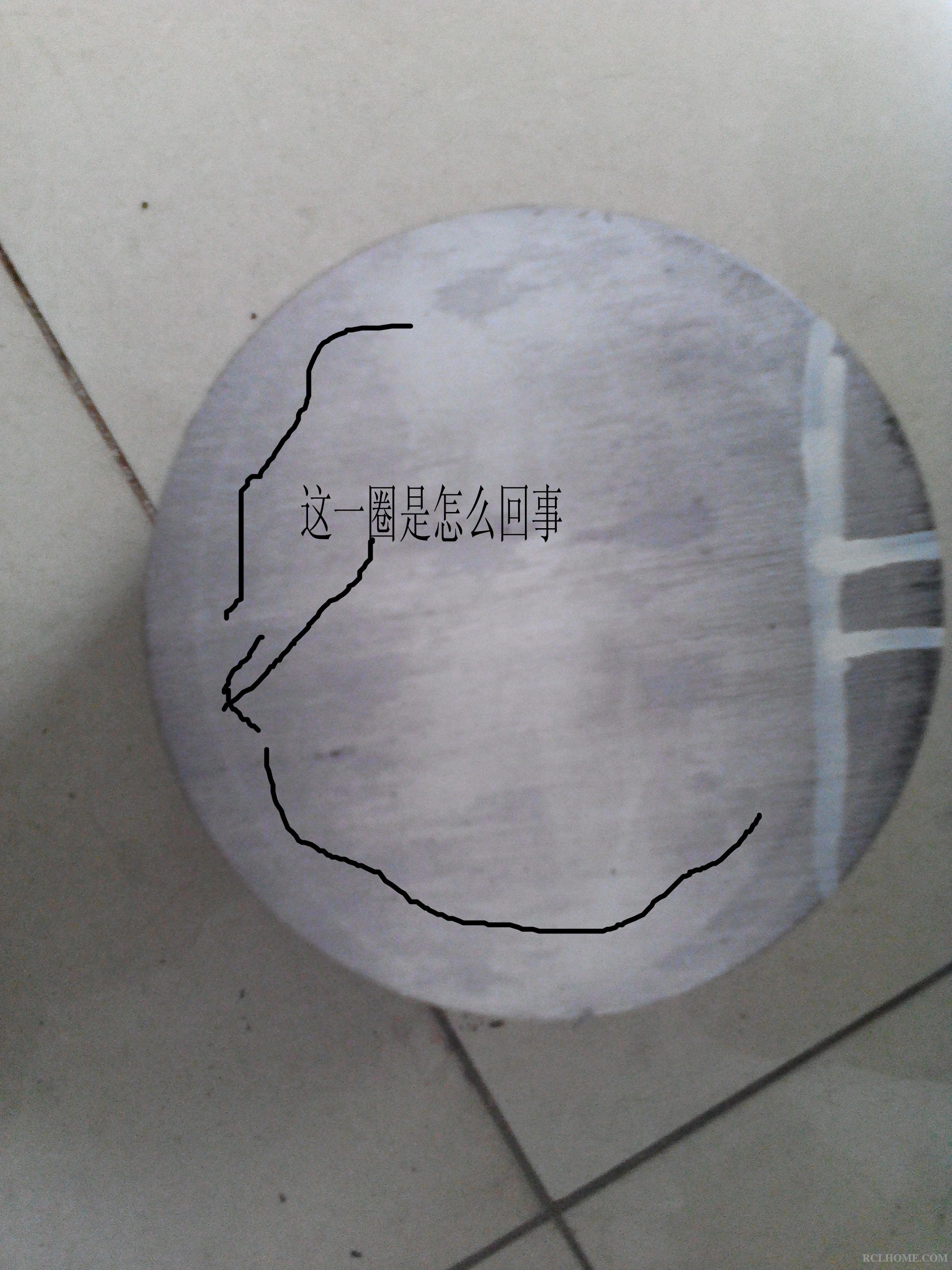

轧坯.jpg 看看这个轧坯,这一圈圆环是怎么回事。
发表于 2014-10-17 00:45:35 | 显示全部楼层
个人看法仅供参考。
这个应该是经过初轧开坯的,是属于钢坯中的圆坯类别,轧坯外面的一圈圆环形外壳说明是镇静钢钢坯。这一圈圆环的成分与钢的平均成分相同。

连铸连轧?

连铸坯,在大型工程机械行业很常见,尤其做“碾环件”,例如:风电回转轴承、挖机回转轴承、大齿圈等。

连铸坯可能不大,应该是初轧产品。连铸坯是方形的,我是没见过圆形的。
做低倍方法与小尺钢棒一样,只是需要较大容器。

热轧圆钢。。。。。。。。。。。。。
