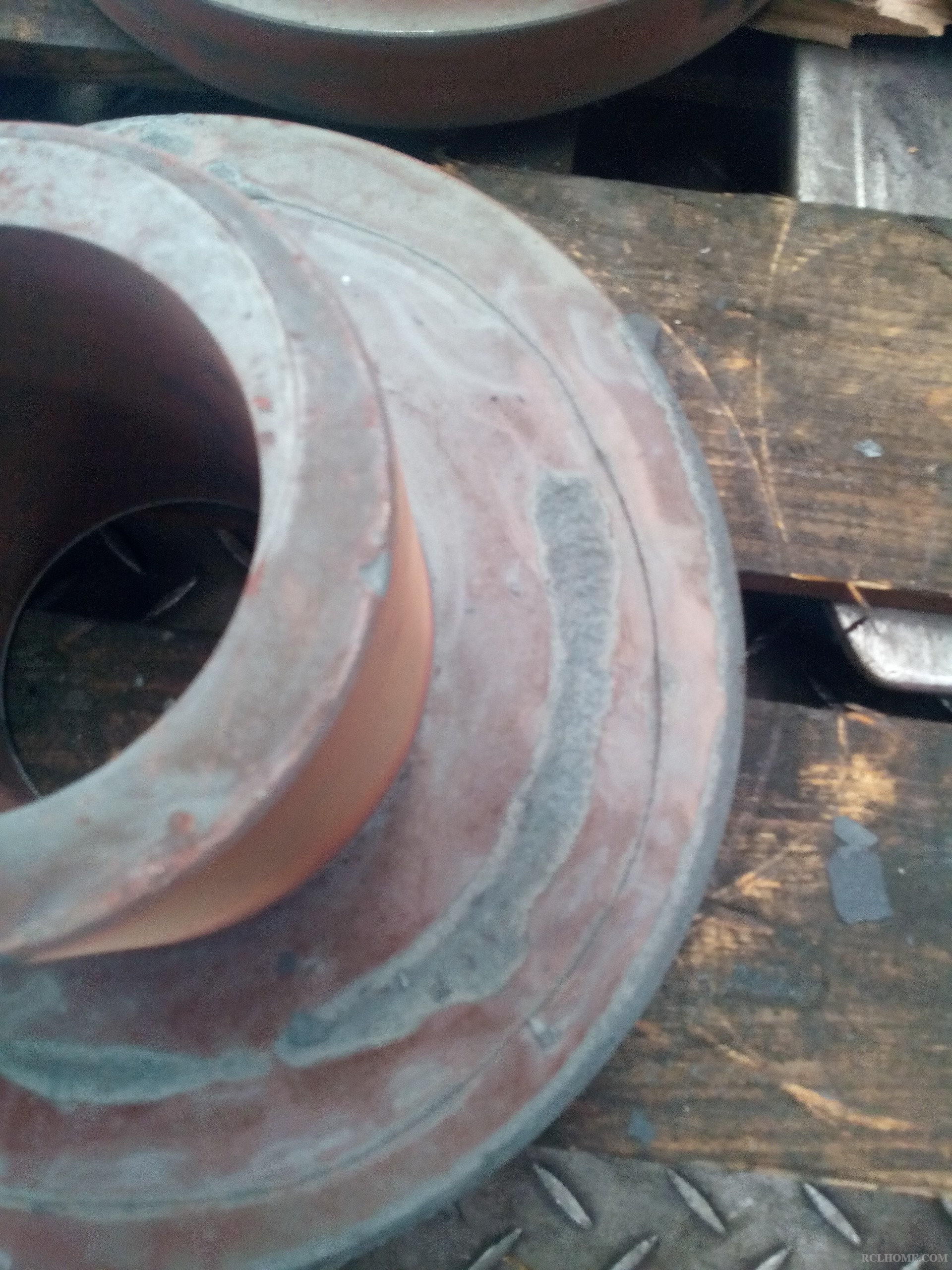

2Cr13不锈钢平衡盘,锻造件,16个产品一炉,调质处理,2个出现裂纹,大家看看,说说看法!

发表于 2014-10-15 10:44:46 | 显示全部楼层
这个裂纹很清楚,第二张里面的呢?
做取样分析了吗?
就这个形态,不是淬火裂纹。
发表于 2014-10-15 10:54:32 | 显示全部楼层
裂纹应该如箭头所示
估计是淬火裂纹,怎么冷却的啊?
发表于 2014-10-15 11:00:15 | 显示全部楼层
楼主这是啥介质冷却的啊,冷却速度怎么样

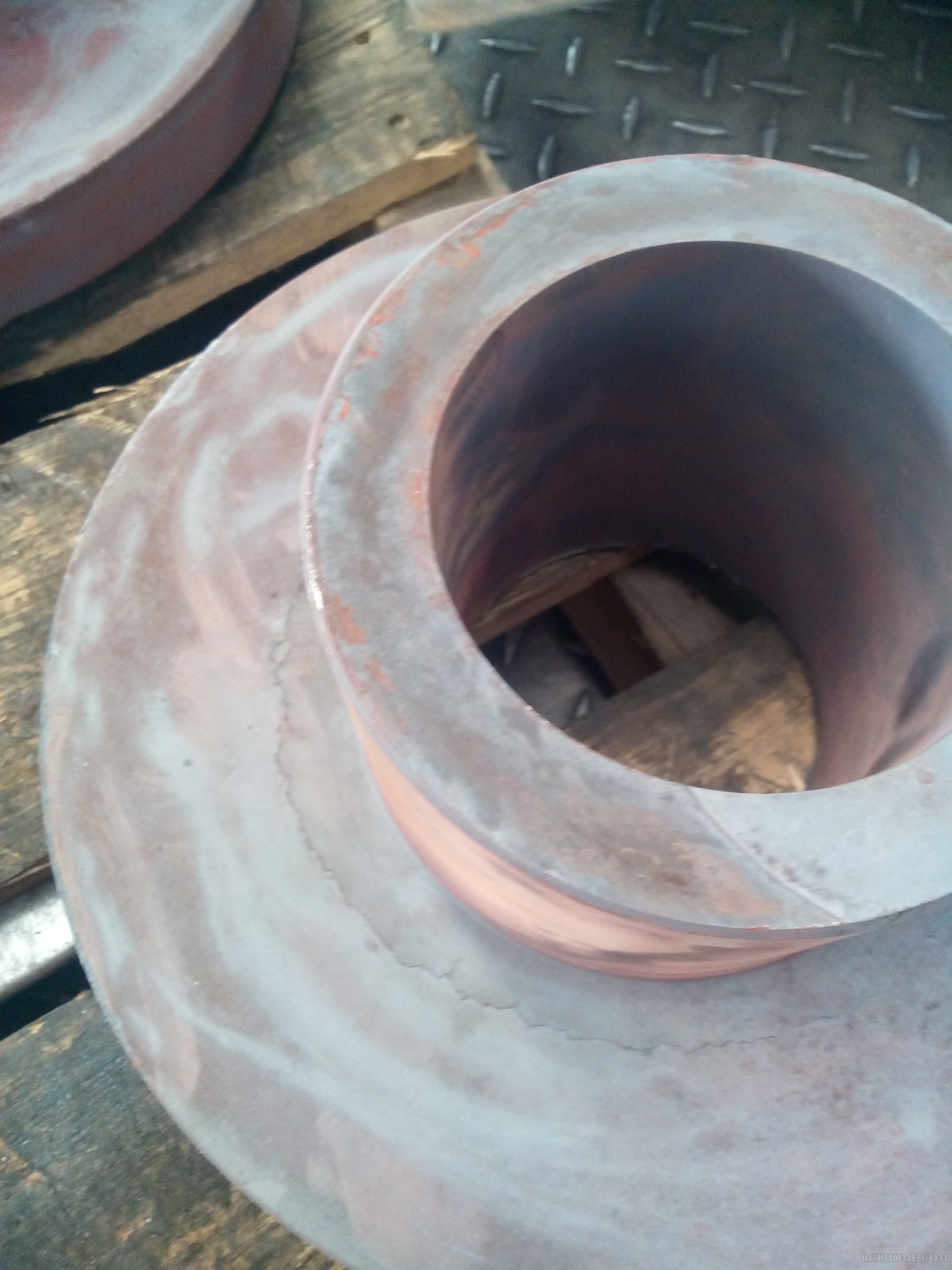

发表于 2014-10-15 11:19:42 | 显示全部楼层
遮住了两头,想看看。

发表于 2014-10-15 11:41:29 | 显示全部楼层
估计是锻造问题!第一张图片不像是淬火裂纹!
 楼主| 发表于 2014-10-15 13:27:55 | 显示全部楼层
浩然天地 发表于 2014-10-15 10:44
这个裂纹很清楚,第二张里面的呢?
做取样分析了吗?
就这个形态,不是淬火裂纹。 ...
没有取样分析,就这样先看看。
 楼主| 发表于 2014-10-15 13:29:46 | 显示全部楼层
aaron01 发表于 2014-10-15 10:54
裂纹应该如箭头所示
一炉全部用油冷却。这样的情况很少见的。
 楼主| 发表于 2014-10-15 13:34:09 | 显示全部楼层
吉祥如意 发表于 2014-10-15 11:19
遮住了两头,想看看。
第2张图片整个一个环形裂纹。
 楼主| 发表于 2014-10-15 13:57:30 | 显示全部楼层
第2张图片像是淬火裂纹,怎么引起的想不通
发表于 2014-10-15 14:00:38 | 显示全部楼层
所以因为 发表于 2014-10-15 13:34
第2张图片整个一个环形裂纹。
裂纹源在哪里,怎么扩展的?
从裂纹走向来看,成为一个圆周的走向是非常奇怪的,似乎有点其他因素在,为什么会这样扩展呢?抓住这个问题考虑下去。
 楼主| 发表于 2014-10-15 14:16:45 | 显示全部楼层
aaron01 发表于 2014-10-15 14:00
裂纹源在哪里,怎么扩展的?
从裂纹走向来看,成为一个圆周的走向是非常奇怪的,似乎有点其他因素在,为 ...
实际上第2张图片有2个环形裂纹,还有一个小环形裂纹,小环形裂纹形状和第一张图片一样,有曲折,只是环形有很小的断开。

发表于 2014-10-15 15:54:19 | 显示全部楼层
淬火温度多高!淬火介质是?
 楼主| 发表于 2014-10-15 16:05:41 | 显示全部楼层
随风飘飘 发表于 2014-10-15 15:54
淬火温度多高!淬火介质是?
800℃预热,加热温度1000℃。一直用同样的油冷却/
发表于 2014-10-15 16:10:05 | 显示全部楼层
切开分析吧,需要知道裂纹有多深,裂纹两侧的氧化情况。

发表于 2014-10-15 16:10:19 | 显示全部楼层
第二件,抛开裂纹处,检测一下锻造流线!看有没有异常!折叠缺陷!
 楼主| 发表于 2014-10-15 16:23:35 | 显示全部楼层
不会深入下去,怪不到热处理的
 楼主| 发表于 2014-10-15 16:26:23 | 显示全部楼层
我认为也是锻造不良引起的。
发表于 2014-10-15 17:29:30 | 显示全部楼层
所以因为 发表于 2014-10-15 16:26
我认为也是锻造不良引起的。
估计是锻造温度偏低有关。
 楼主| 发表于 2014-10-16 08:23:05 | 显示全部楼层
吉祥如意 发表于 2014-10-15 17:29
估计是锻造温度偏低有关。
是指始锻温度还是终锻温度?
发表于 2014-10-16 08:57:58 | 显示全部楼层
所以因为 发表于 2014-10-16 08:23
是指始锻温度还是终锻温度?
可能性都会有,倾向于后者。
 楼主| 发表于 2014-10-16 09:03:36 | 显示全部楼层
吉祥如意 发表于 2014-10-16 08:57
可能性都会有,倾向于后者。
材料用的也比较抠。
发表于 2014-10-16 09:05:51 | 显示全部楼层
所以因为 发表于 2014-10-16 09:03
材料用的也比较抠。
当然,如果料少难免会二次锻压,也会出现这个现象。
 楼主| 发表于 2014-10-16 09:17:25 | 显示全部楼层
请教娃娃,热处理有问题吗?
发表于 2014-10-16 09:24:39 | 显示全部楼层
料少了“二次锻造”出事的几率很大哦,
 楼主| 发表于 2014-10-16 09:37:32 | 显示全部楼层
小袁 发表于 2014-10-16 09:24
料少了“二次锻造”出事的几率很大哦,
小袁再说下去~~
发表于 2014-10-16 10:00:36 | 显示全部楼层
什么是料少了,怎么理解
签到天数: 1092 天
7209
30080
发表于 2014-10-16 11:49:15 | 显示全部楼层
Adam 发表于 2014-10-16 10:00
什么是料少了,怎么理解
锻造尺寸不够!
发表于 2014-10-16 17:19:43 | 显示全部楼层
所以因为 发表于 2014-10-16 09:17
请教娃娃,热处理有问题吗?
能再给几张图片看看吗?
没有了,就这2张。  发表于 2014-10-16 17:48
发表于 2014-10-16 20:37:18 | 显示全部楼层
金相组织图片得有一个。
发表于 2014-10-17 07:38:39 | 显示全部楼层
搬运工 发表于 2014-10-16 20:37
金相组织图片得有一个。
估计焊补处理了,没舍得报废。
 楼主| 发表于 2014-10-17 22:26:30 | 显示全部楼层
吉祥如意 发表于 2014-10-17 07:38
估计焊补处理了,没舍得报废。
不是焊补,我前面说了是用料抠了,第2张图片很明显的。
