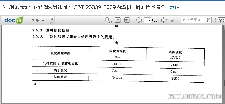

       帖子内容:非调质钢49MnVS3曲轴,要求氮化DN≥0.20,表面硬度≥1550HV。
       因为该帖发出后成了死帖,所以我淘宝是顺手抄来,发在这里,看看能否求到解答?

“非调质钢49MnVS3曲轴,要求氮化DN≥0.20,表面硬度≥1550HV。”我认为,表面硬度应该是550HV1,不是1550HV。

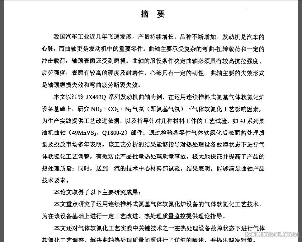

发表于 2013-1-28 10:59:33 | 显示全部楼层
潇潇暮雨 发表于 2013-1-28 10:23
可否把下半部分也传上来?
既然大家有兴趣,我传上来(并非离子氮化)。
曲轴气体软氮化工艺实践中若干关键技术的研究.pdf (2.11 MB, 下载次数: 32)
潇潇暮雨 + 10 感谢上传!
 楼主| 发表于 2013-1-28 18:05:41 | 显示全部楼层
dhzhou888 发表于 2013-1-27 19:05
“非调质钢49MnVS3曲轴,要求氮化DN≥0.20,表面硬度≥1550HV。”我认为,表面硬度应该是550HV1,不是1550H ...
      感谢周前辈提醒!我今天又去淘宝,重温了这个帖子,原帖写为“表面硬度≥HV1550”,应该解读为≥550HV1
‘表面硬度≥HV1550’ 的写法就不规范,数字本身错误就多了一个佐证  发表于 2013-1-29 07:57
