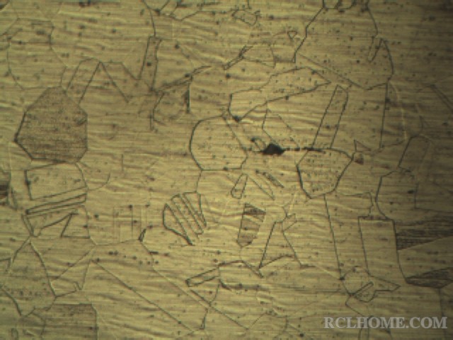

新手:图中小黑点是什么?

304材料?应该是杂质
发表于 2014-10-12 22:27:23 | 显示全部楼层
这是什么材料啊?怎么处理的?黑点可以是很多原因的。

TP321的,固溶处理,1050度左右,水冷,连续固溶处理炉

是不是制样问题

100X 我以前很少接触金相分析,故请各位老师多多指点。

有点像制样的麻点,抛慢点试试

好像是制样没做好

这个是铸件还是锻件呢?什么腐蚀剂?

是冷轧(拔),草酸

我抛慢点试试

是不是抛样问题,你多抛几次就可以发现了

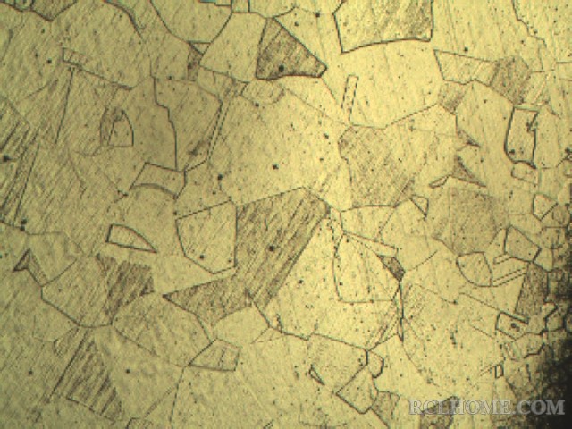

这是重新抛光腐蚀的图片,请各位老师指点。

请问是什么材料,有点象含硫的不锈钢,我建议你换个方向切开,因为硫化物夹杂垂直方向切开是呈点状,横向切开呈条状的。

觉得像制样的问题,可能磨削的时候底部有砂砾
