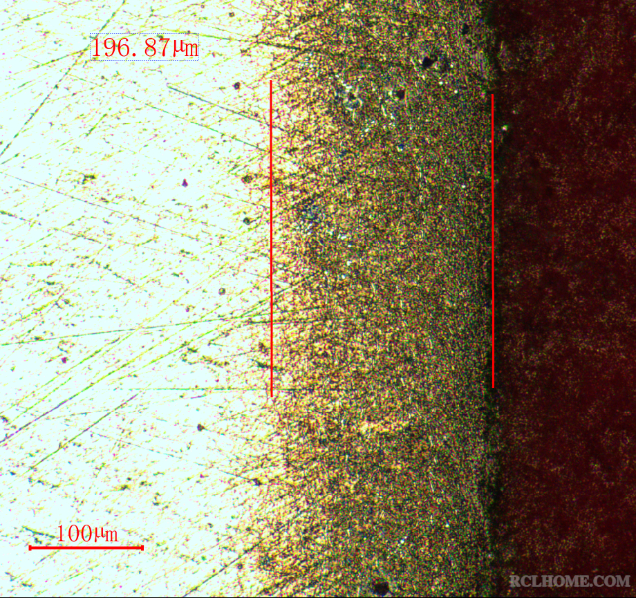

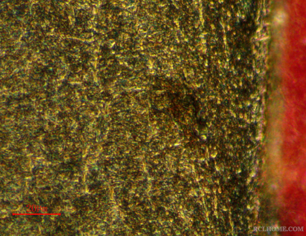

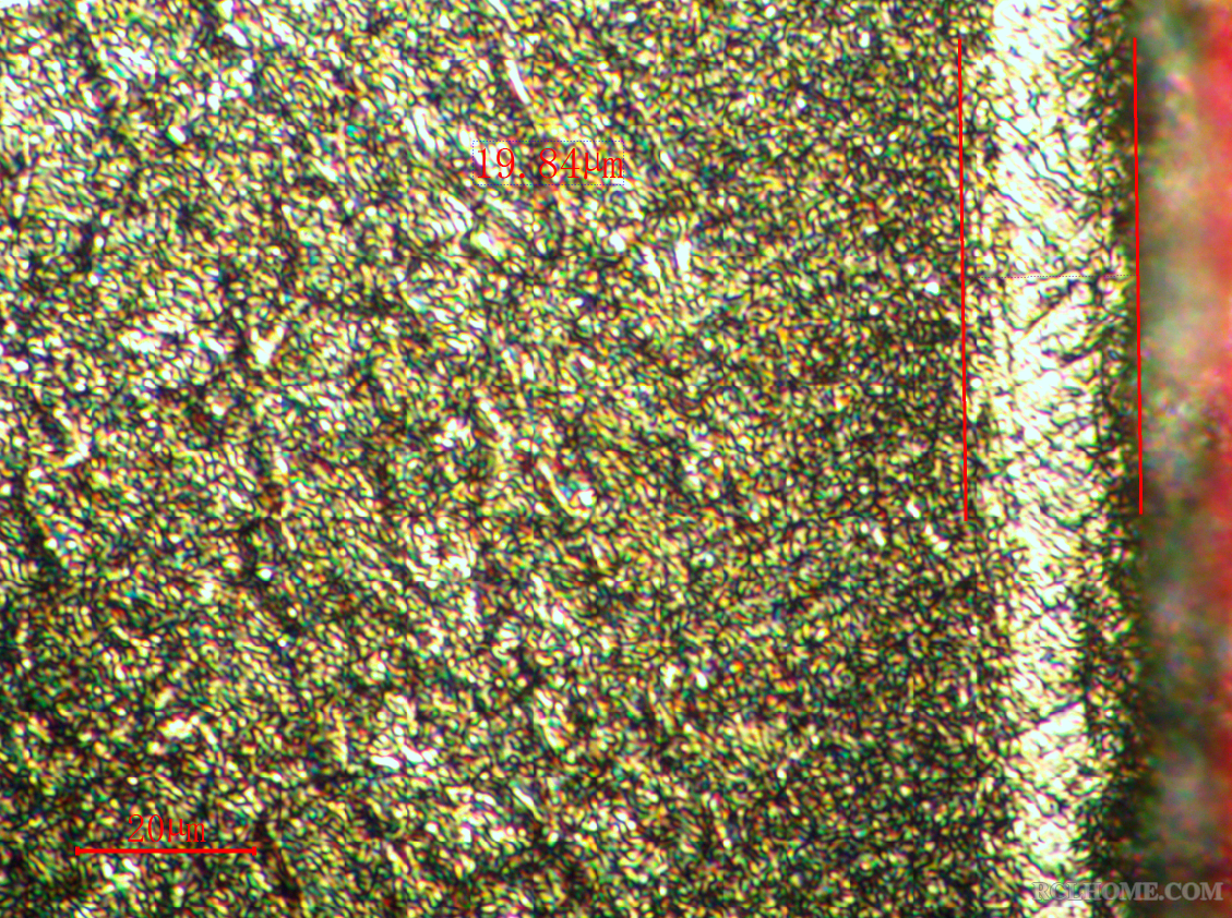

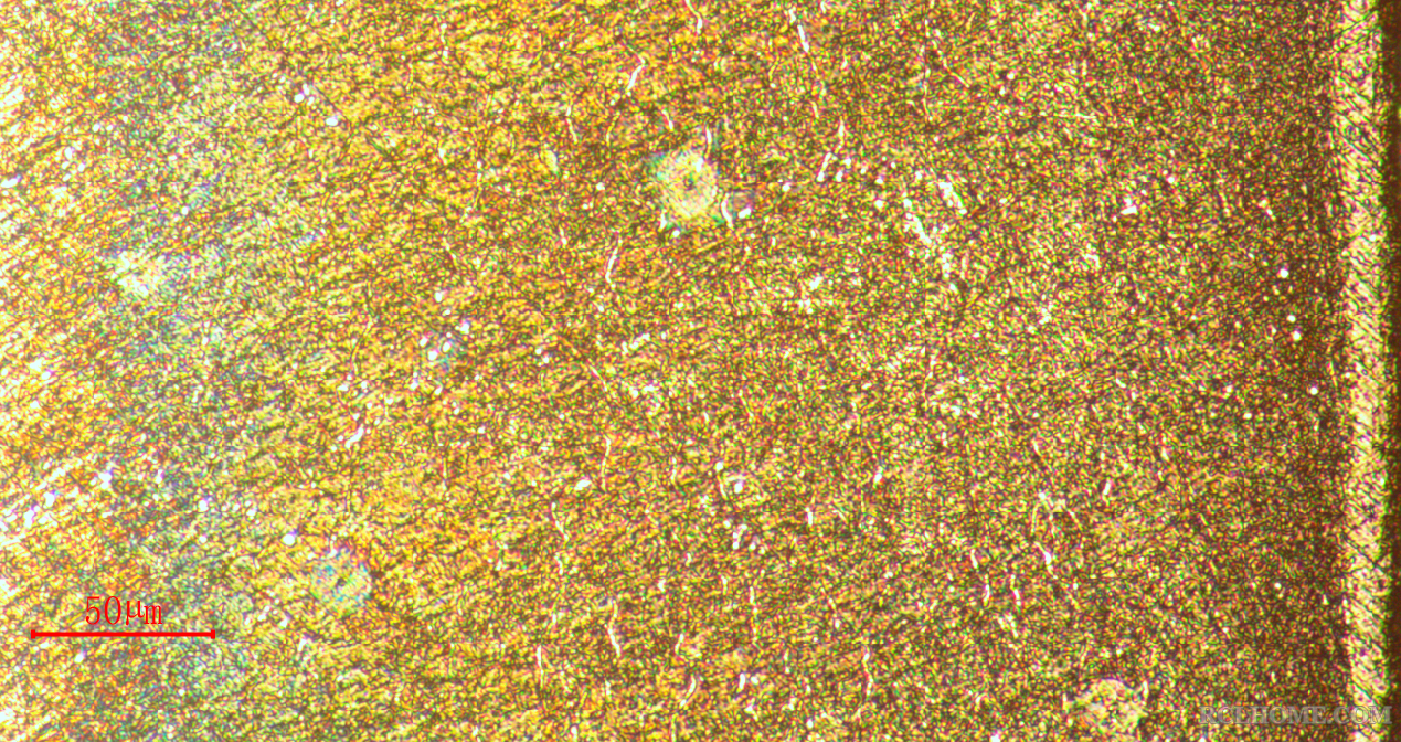

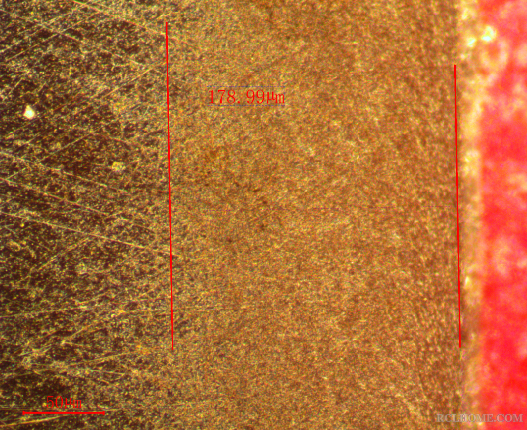

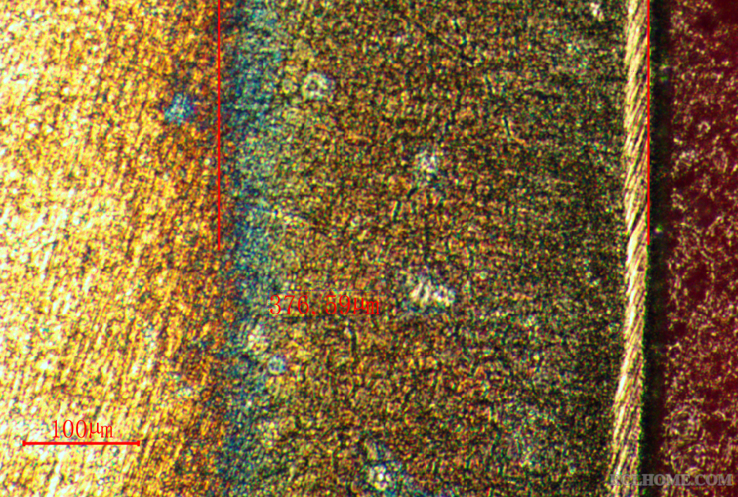

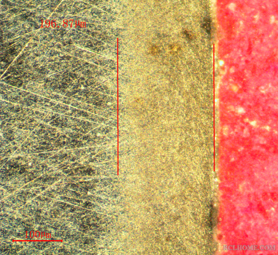

        今日,委托一位做模具的朋友给做了两对热挤压冲头,材料为3Cr2W8V,先进行淬火+3次高回,硬度控制在45~48HRC,然后进行等温(一段)渗氮,朋友自己做的金相图片

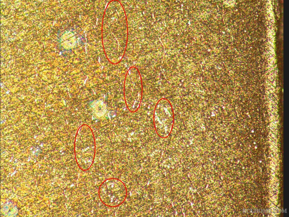

依稀看到表层有脉状,不过也不一定是,因为这个样制作得有点差,影响视觉效果。

应该说,这个试样和照片,对于一个完全非专业人士已经做得相当不错了

氮化做得好,高合金钢能做这么深,工艺控制得不错

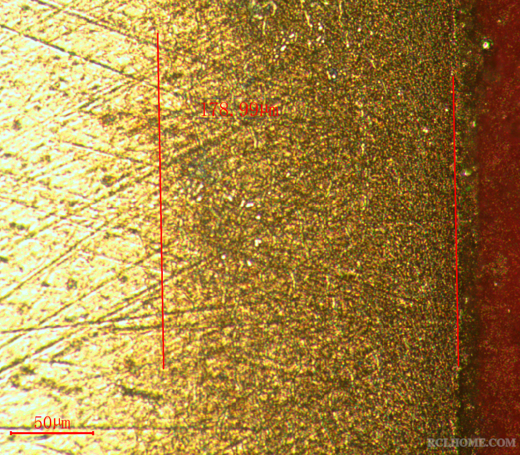

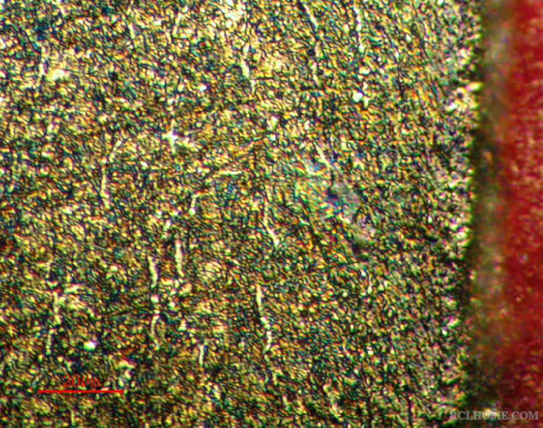

二次氮化后的金相组织
