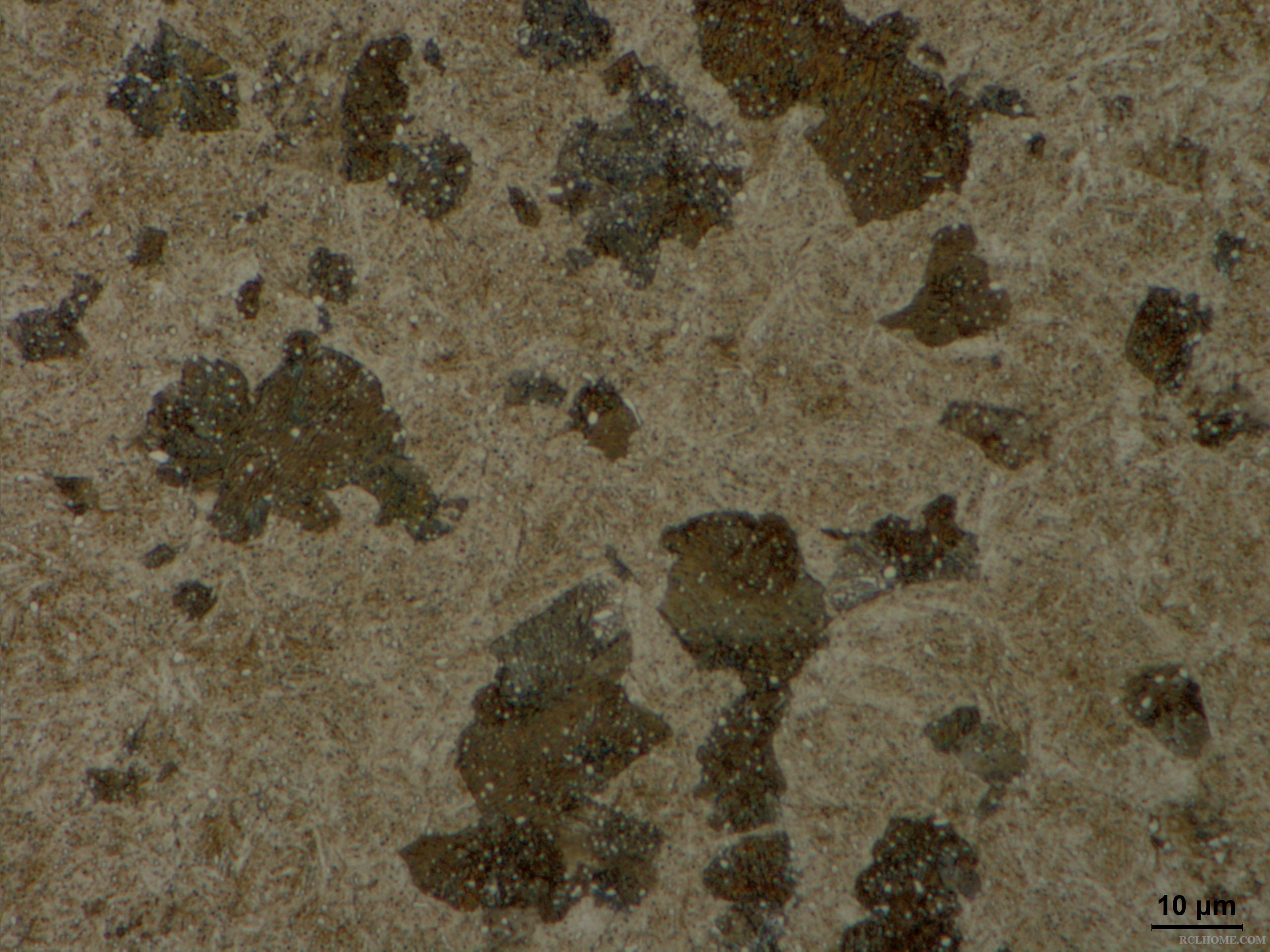

 楼主| 发表于 2014-10-11 16:02:45 | 显示全部楼层
1000X.JPG 含有屈氏体的小端面,这幅圆球状不明显,个别圈更明显一点
