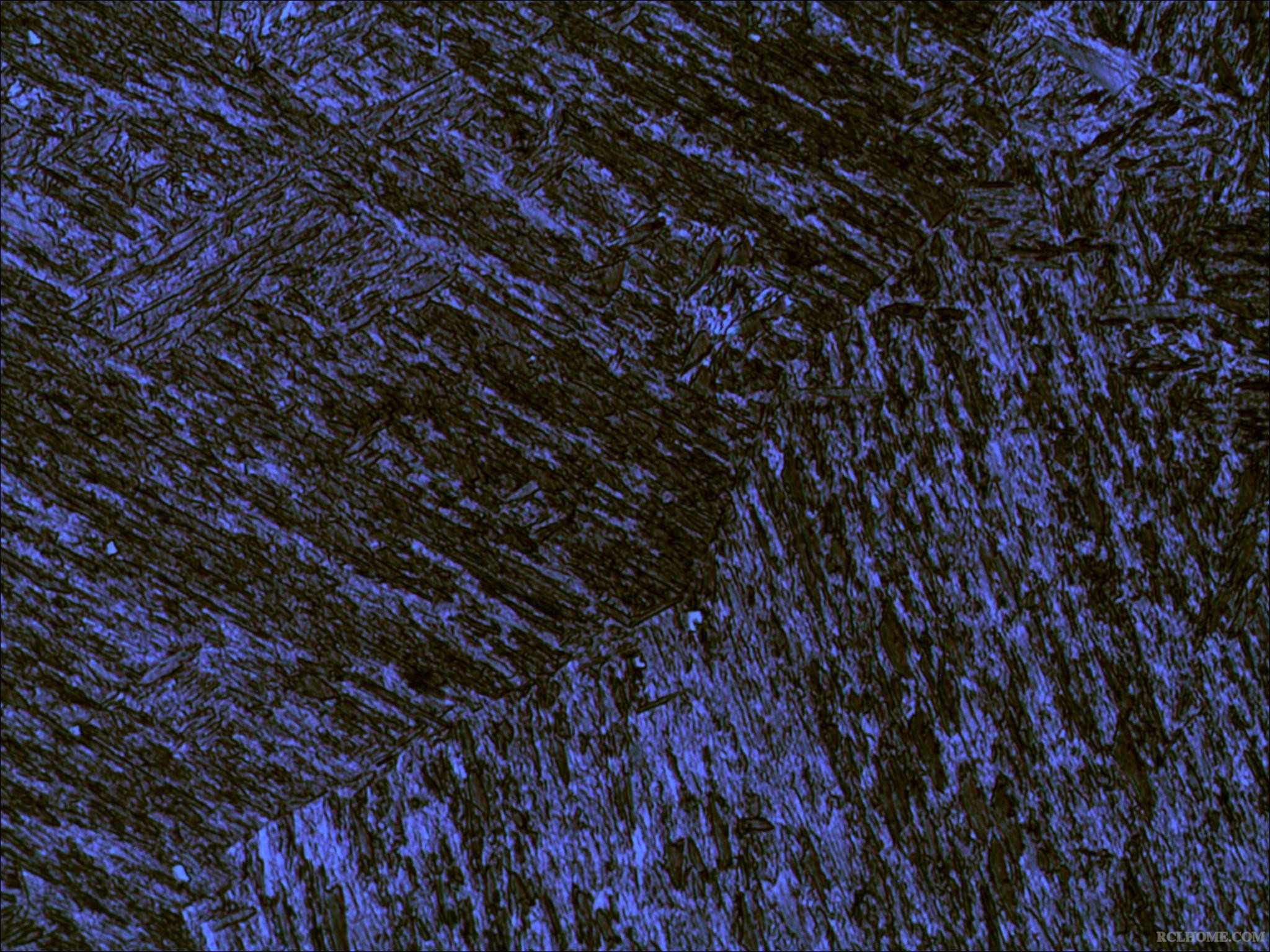

热处理工艺:920度正火,空冷,
零件最大厚度:120MM
组织照片如下:
签到天数: 78 天
163
540
540
 楼主| 发表于 2014-10-10 15:40:39 | 显示全部楼层
最终热处理:1000度3小时水淬,200度回火4小时

题目错了,不知道怎么改,应该是淬火组织鉴别!
发表于 2014-10-10 16:43:09 | 显示全部楼层
组织看上去基本以低碳马氏体回火组织为主,冷却不坏。
不过晶粒似乎有点大,但是这照片没有说放大倍数,也没有标尺,也不知道到底有多大。

 楼主| 发表于 2014-10-11 11:01:32 | 显示全部楼层
不过晶粒似乎有点大,但是这照片没有说放大倍数,也 ...
500倍
能找到贝氏体和残奥吗?

发表于 2014-10-11 11:04:05 | 显示全部楼层
马氏体组织看起来还不错,放大倍数是多少500X?还是1000X?

发表于 2014-10-11 11:05:39 | 显示全部楼层
呼呼猫 发表于 2014-10-11 11:01
500倍
能找到贝氏体和残奥吗?
找不到。。。。。。。。。。。。

 楼主| 发表于 2014-10-11 11:17:07 | 显示全部楼层
现在的问题是i冲击功低,才18、19的样子。
按照客户给定的工艺加工。淬火超高温

发表于 2014-10-11 11:41:28 | 显示全部楼层
晶粒粗大。

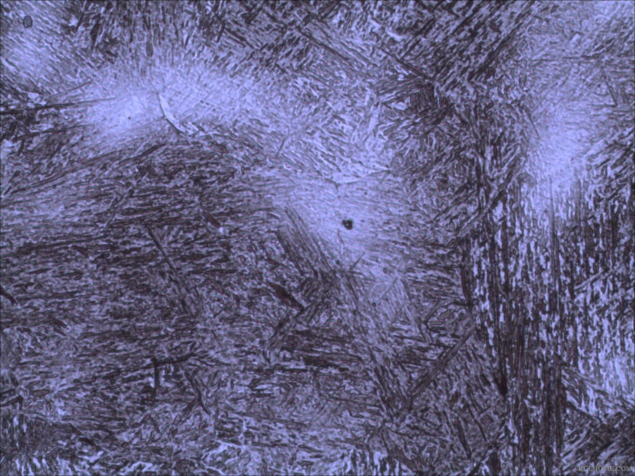

 楼主| 发表于 2014-11-19 17:35:30 | 显示全部楼层
材料同上,金相照片如下:
问题是:如何消除或减少板马中镶嵌进去的针马?
