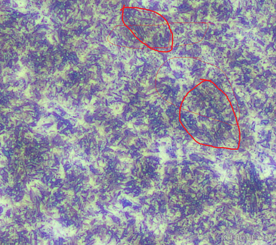

从事热处理有两三年了,最近却越来越糊涂了,不多说了,上图
上图为1000倍,下图1000倍
各位给看看吧,GCr15,小型轴承套圈组织,连续炉淬火,这个组织算粗么?
另外,这两张图片中是否能看出残余奥氏体?
谢!

发表于 2014-10-8 20:46:07 | 显示全部楼层
对于轴承的组织来说,马氏体算粗的了。。。。
发表于 2014-10-8 23:09:47 | 显示全部楼层
有几个地方组织比较粗,但没有超标,未溶碳化物很明显,腐蚀有点深了。
轴承钢未过热组织一般是看不到残奥
你的组织个人认为合格。
这张图片就能看到残奥

发表于 2014-10-9 07:24:35 | 显示全部楼层
如果是1000倍,我认为不算粗,基本上看不出残奥。

 楼主| 发表于 2014-10-9 18:24:11 | 显示全部楼层
轴承钢未过热组织一般是看不到残奥 ...
腐蚀看起来有点深可能是因为制样后隔了两天才拍照···

 楼主| 发表于 2014-10-9 18:25:26 | 显示全部楼层
能否请你看看3楼板凳给出的那张粗壮马氏体照片,里面的残余奥氏体没看出来

发表于 2014-10-9 18:56:18 | 显示全部楼层
Yakerbols 发表于 2014-10-9 18:25
能否请你看看3楼板凳给出的那张粗壮马氏体照片,里面的残余奥氏体没看出来 ...
哥们儿,3楼是另一个样件的状态,当然有啊,我针对的是楼主的图片。
发表于 2014-10-10 07:43:37 | 显示全部楼层
这个应该算粗了,以前我参加金相培训,那马氏体根本看不出针,GCr15淬火出来就叫隐晶马氏体,1000x也看不出针状。
发表于 2014-10-10 07:45:03 | 显示全部楼层
GCr15淬火后晶粒度还是很好做的,朋友不防做一做。

发表于 2014-10-10 16:48:34 | 显示全部楼层
个别地方比较粗了。

 楼主| 发表于 2014-10-10 18:39:35 | 显示全部楼层
清淡 发表于 2014-10-10 07:43
这个应该算粗了,以前我参加金相培训,那马氏体根本看不出针,GCr15淬火出来就叫隐晶马氏体,1000x也看不出 ...
也是和显微镜有关系吧?我公司之前的显微镜就很难看出针···换了新的显微镜才能看出针,但是针长都不超过5um
发表于 2014-10-10 19:26:20 | 显示全部楼层
Yakerbols 发表于 2014-10-10 18:39
也是和显微镜有关系吧?我公司之前的显微镜就很难看出针···换了新的显微镜才能看出针,但是针长都不超 ...
有苦味酸吗?把晶粒腐蚀出来看看。
发表于 2014-10-10 19:39:00 | 显示全部楼层
有残奥,但不超差。

 楼主| 发表于 2014-10-11 06:31:54 来自手机 | 显示全部楼层
清淡 发表于 2014-10-10 19:26
有苦味酸吗?把晶粒腐蚀出来看看。
苦味酸是液态还是结晶态的?公司里有,不过放置时间太长了,不敢用
发表于 2014-10-11 07:25:26 | 显示全部楼层
饱和苦味酸100ml+15ml洗涤剂+3滴盐酸试试。

 楼主| 发表于 2014-10-11 07:46:38 | 显示全部楼层
这个配方还没听说过
请教一下,洗涤剂主要成分是什么?
发表于 2014-10-11 07:47:51 | 显示全部楼层
Yakerbols 发表于 2014-10-11 07:46
这个配方还没听说过
请教一下,洗涤剂主要成分是什么?
洗洁精就可以

 楼主| 发表于 2014-10-11 07:50:24 | 显示全部楼层
苦味酸是主要腐蚀剂,再加盐酸是为了显现马氏体?洗涤剂的作用呢?
