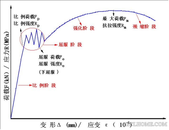

图片1.png 我有时候发现我们公司绕制断裂的弹簧会出现缩颈。我想问一下大家,我们冷卷弹簧绕制是否变形要控制在“屈服—承受最大载荷”之间。因为屈服前有弹性阶段要回弹,最大载荷后要缩颈线径变小。

你说的是力-变形曲线,还有应力-应变曲线,真应力与应变关系。力应控制在Rp与Rm之间。

你这是拉伸曲线,弹簧绕制是弯曲,虽是发生屈服即塑性变形,但线径大小变化微乎其微。

要求是基本不变,如果要变还怎么控制线径了?问题在于在一些特殊情况下有变径的情况发生,上个月一款异型簧绕断几根,断裂处有变径,还有的没断,但是弯曲处缩径厉害,朋友觉得产生这种情况的原因是什么?

对于丝径较小的弹簧(比如直径小于5mm),钢丝出厂已进行热处理,只是绕制,绕制后回火。若异型弹簧变形角较大(比如90度或更大)则会在R处出现橘皮(用10倍放大镜看)或微裂纹,那就不能用了已经是废品了,如出现缩径问题就更严重了。如何解决缩颈,就是在弯折处进行局部快速回火降低硬度以满足绕形。这是加工复杂弹簧常用的方法。如一个复杂弹簧多处出现大角度变形、不易进行局部快速回火,那就只有用未经热处理的钢丝即软钢丝绕制,而后进行淬、回火处理。

嗯,谢谢!我们采用的都是冷卷。其实造成缩径有可能是我们的模具造成的。
