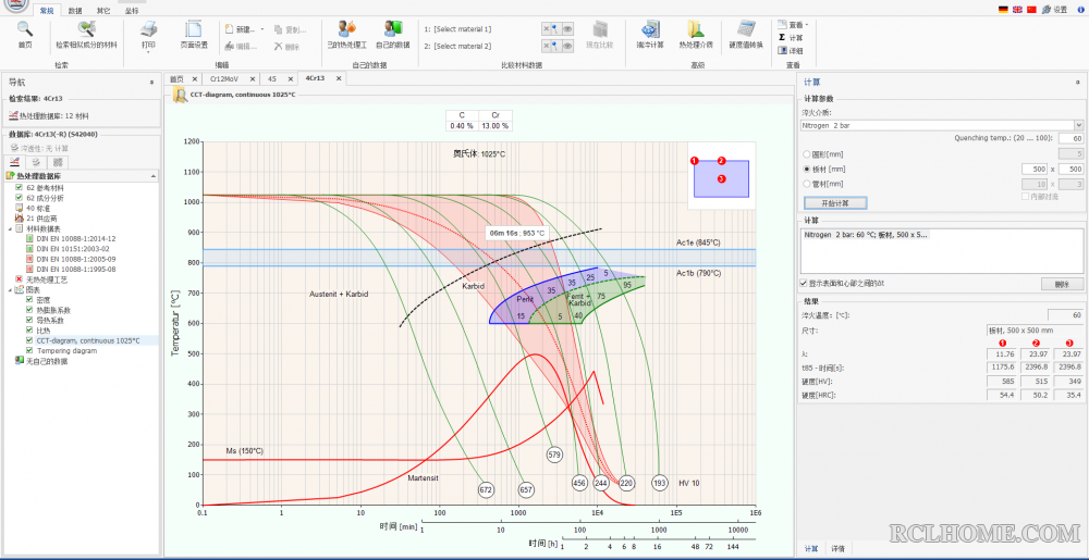

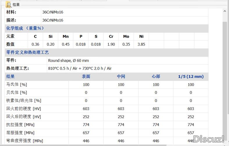

发表于 2020-10-26 10:17:35 | 显示全部楼层
这是索默调质模拟软件预测的淬火/回火硬度和机械性能。
