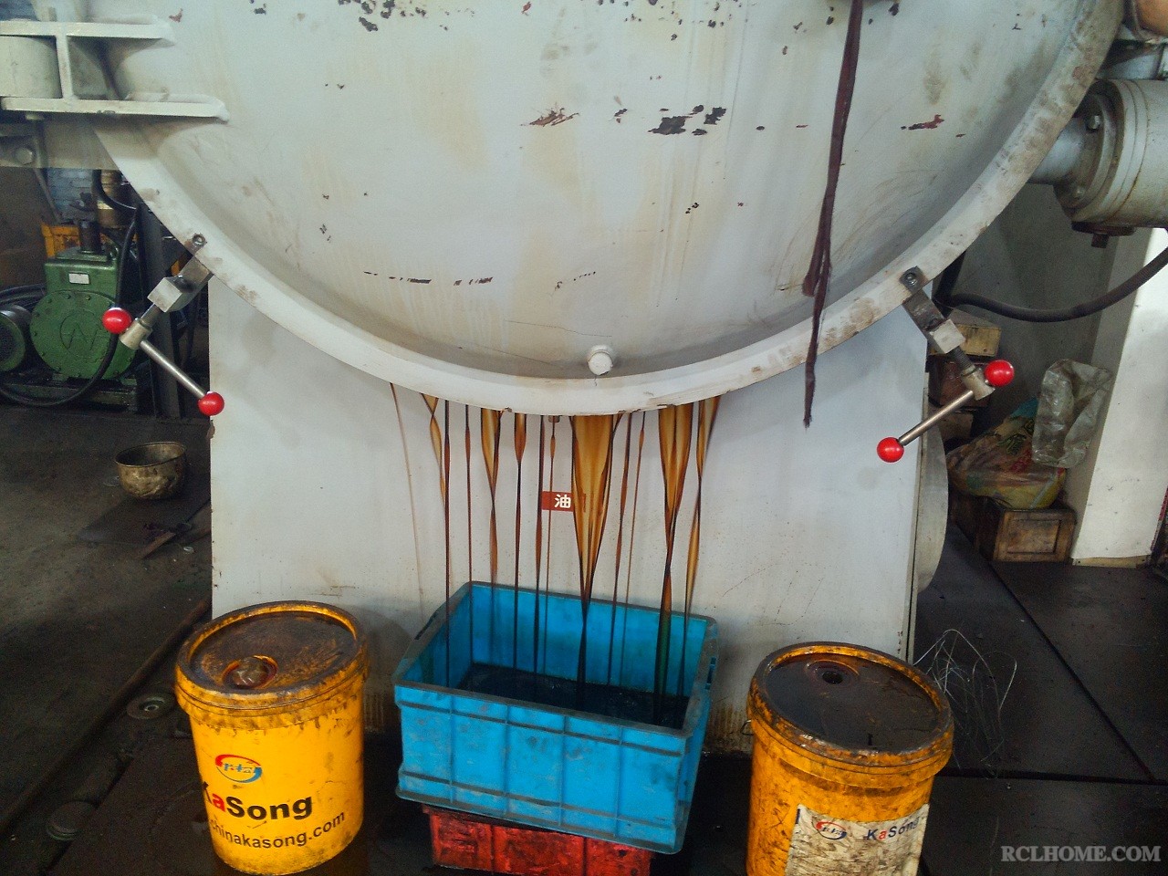

这不是第一使用时除气造成淬火油溢出,而是在使用过程中,每次都有油溢出的,还试了没有生产,只抽真空搅拌也有油溢出。
这好像是油里进了空气造成,大家可以发表一下看法。

 楼主| 发表于 2014-9-23 20:12:57 | 显示全部楼层
aaron01 发表于 2014-9-23 09:18
有很多问题需要检查:
1,淬火油的饱和蒸汽压是否太低?
2,淬火油是否含水?
这种油一直在用,估计与饱和蒸汽压关系不大。
淬火油是否含水未知,可以测试一下。
冷室漏气非常严重,压升率很差。
油有除气,即使一边搅拌一边抽气,可以维持20多帕的真空度。
因为每次溢油,油位已很低了。

 楼主| 发表于 2014-10-23 16:28:06 | 显示全部楼层
最近一次维修将油抽了出来,更换了油搅拌的骨架油封,一切恢复了正常,不再溢油,原来的溢油还伴随一个现象,机械泵和罗茨泵发热非常利害。
骨加油封使用很长时间以后,磨损利害,但不会漏油,一方面是漏气不一定会漏油,不是一个数量级,另一方面,这里是双向密封,大气压和正压能封住,真空不一定能封住。
心得:空气进入淬火油中,造成油翻滚溢出,漏气不一定会漏油。
 楼主| 发表于 2014-10-23 16:31:49 | 显示全部楼层
经过这一次经历,给做真空炉的厂家提个醒,油搅拌、油加热、油温测量可不要设计放在油槽的底部,出了问题真的很难处理。
